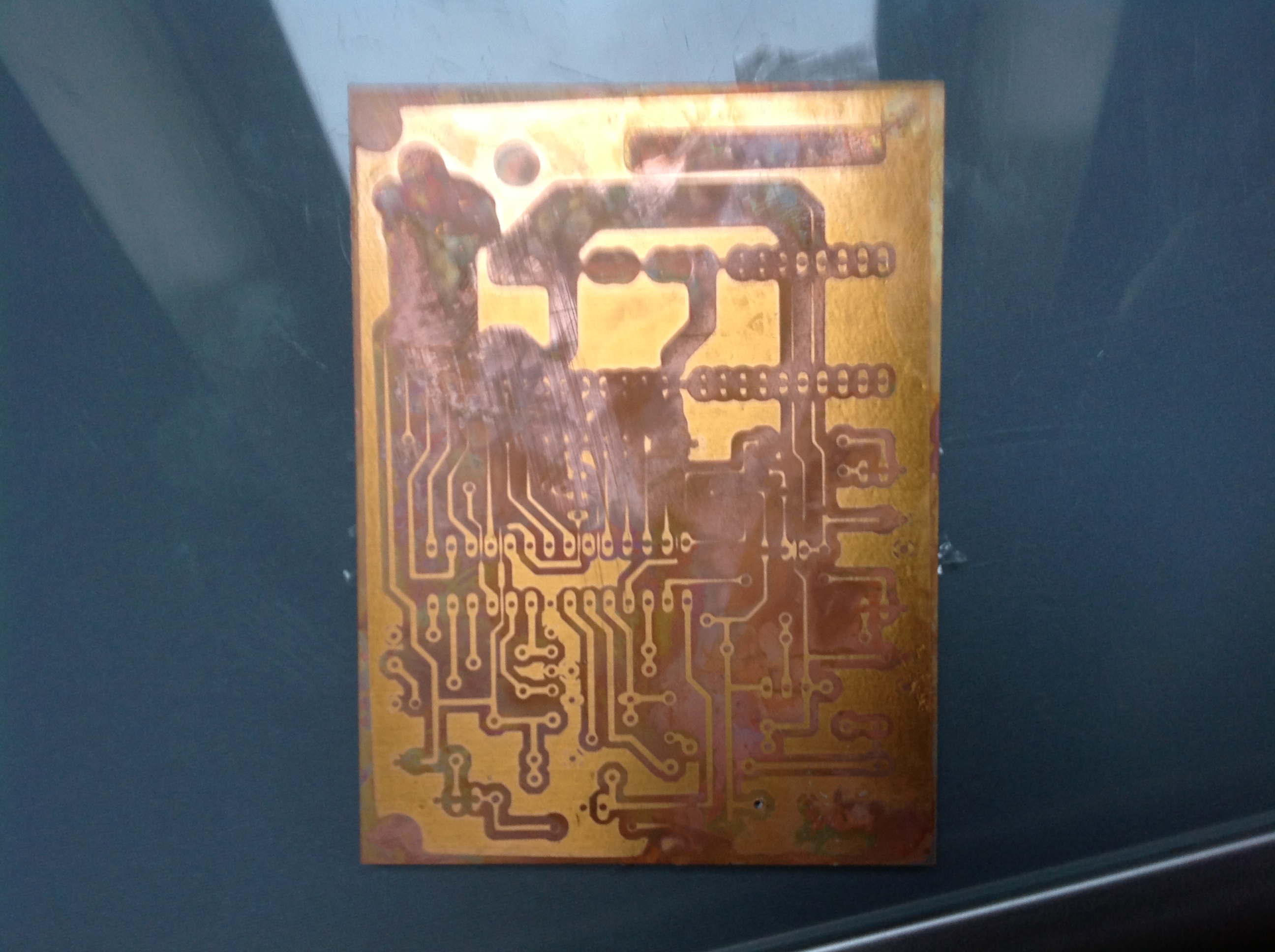

Hey, Heute ist mein 3. Versuch eine Platine für den Brenner 8P von Sprut zu brennen. Die Ergebnisse sind alles andere als zufriedenstellend, teilweise sind garkeine Leiterbahnen mehr zu sehen. Und ich weiß nicht warum. Ich ätze mit Natriumpersulfat und Entwickle mit Natriumhydroxid teilweise. Mein Layout ist doppelt auf Overhead Tintenstrahlfolie gedruckt worden. Belichtet wurde mit einen UV- Nagelhärter 240 Sekunden(4 Minuten). Nach dem Belichten lege ich die Platine für ca. 45 Sekunden in eine Plastikschale mit Natriumhydroxid(250ml -> 2,5g Entwickler). Danach wasche ich sie in einer Wasserschale ab und lege sie in das Ätzbad(250ml -> 50g NaPs) für ca. 2 Minuten, weil sich sowieso nichts mehr tut oder schon zuviel Kupfer abgetragen wurde. Achja, ich benutze die Billigplatinen von Reichelt. Liegt es evtl. an den? Schaut mal in das Bild im Anhang. Wisst ihr was ich falsch mache?
Das Bild ist mal wieder viel zu groß. Um zu zeigen, was wichtig ist, wäre ein Viertel der Größe sicher ausreichend gewesen. Die Platine sieht so aus, als wäre die Vorlage oben abgehoben gewesen. Kann es sein, dass die Platine oben noch einen Grat hat?
Hallo Moritz, alles in allem ist das nicht einfach einzuordnen, ich hatte teilweise ähnliche Bilder, als ich meine Platinen selbst (und ungleichmäßig) lackiert hatte. Bei welchen Temperaturen entwickelst und ätzt du denn? Als Referenz: Entwickler habe ich bei Raumtemperatur (22°C-24°C), Ätzbad bei ca 35 bis 40°C. (Meine Konzentrationen sind deinen auch sehr ähnlich) Nach 2 Minuten Ätzen tut sich bei mir noch garnichts, aber bei 8-9 Minuten verschwindet sämtliches unerwünschtes Kupfer fast gleichzeitig Als allgemeine Vorgehensweise empfehle ich dir, einfach mal einen Haufen kleiner Platinenstücke zu schneiden und mit diesen einige kombinationen an Belichtungszeit und Entwicklungszeit (systematisch) durchzutesten. In deinem Fall hast du ja viele Über- und wenig Unterätzungen, daher solltest du beide Zeiten wohl eher verringern. Die Zeit im Ätzbad ist eher unwichtig, solange du die Platinen im Auge behälst. Falls du garnicht weiterkommst, kannst du natürlich auch einfach mal eine Platine eines anderen Herstellers nehmen und damit eine Testreihe belichten und ätzen, das würde die Frage nach der Qualität der Billigen Reichelt-Platinen beantworten! Lass dich nicht entmutigen, bis ich meine ersten wirklich guten Platinen selbst geätzt habe, habe ich gut und gerne 30-40 Teststücke verbraten... also Geduld! Gruß, Rob
> Achja, ich benutze die Billigplatinen von Reichelt*. > Liegt es evtl. an den? Eher daran, daß du scheinbar keine Belichtungsreihe gemacht hast, und scheinbar die Belichtungsvorlage nicht auf die Platine presst. Dein Ätzbad könnte höher konzentriert sein, wenn du es aber nach 1 PLatinen entsorgen willst, ist es natürlich in Ordnung nur so wenig NaPS einzusetzen.
Entweder überbelichtet oder schlechtes Druckerbild auf der Folie. Mit Repro-Film wäre das nicht passiert ...
Mal ein paar Gedanken: - Nimm Bungard Platinen. Mit den Billigen sparst du an der falschen Stelle. - Mach eine Belichtungsreihe (z.B. 2-4min, 15sec Abstand) mit gleicher Folie, Tinte, Drucker usw. die du auch für deine Layouts verwenden wirst. Folie z.B. mit Glasscheibe an die Platine pressen, Tintenseite zum Kupfer. - Entwickeln nur so lange sich noch Fotolack ablöst bzw. bis auf den Stellen, die weggeätzt werden sollen kein Fotolack mehr ist (lässt sich durch Kratzen mit dem Fingernagel testen). Bei mir dauert das vll. 20-30sec. - Ätzen ist das kleinste Problem. NaPS auf 40-50 grad, Platine rein und ab und zu umrühren. Wenn keine Kupferbrücken mehr vorhanden sind rausnehmen. Spiel auch mit den Druckereinstellungen rum. Ich brauche mit dem Epson BX525WD auf Einstellung "optimales Photo" und "Premiumpapier" nur eine Folie (Sigel IF110) um alles schön Lichtdicht zu bekommen. Da diese Folien relativ Dick sind bilden sich bei der Verwendung von zwei Folien übereinander eher unscharfe Kanten.
Meine Platinen brauchen mit 250g Natriumpersulfad / 1 Liter (ca. 35° C) ca. 30-45 Minuten. Hab gestern meine ersten Platinen geätzt. Danach war alles super weg was weg musste. Nur die Zeit ist schon sehr lang. Bringen 20°C mehr so viel? Gruß Patrick
Nachtrag: Eine Platine war auch die billige von Reichelt. Ging aber nach dieser Zeit genauso alles weg.
Kann es sein, dass der Belichter nicht gleichmäßig die Platine belichtet? Welchen Abstand von den Röhren zur Vorlage benutzt Du? 4 Minuten Belichtungszeit kommen mir bei UV etwas viel vor.
Pete K. schrieb: > Kann es sein, dass der Belichter nicht gleichmäßig die Platine > belichtet? Genau mein Gedanke. "UV Nagelhärter", das teil ist ne Punkt Lichtquelle und damit eine so große Platine belichten wird nix gutes geben. Deshalb ist sie auch in der Mitte überbelichtet.
Patrick schrieb: > Meine Platinen brauchen mit 250g Natriumpersulfad / 1 Liter (ca. 35° C) > ca. 30-45 Minuten. Hab gestern meine ersten Platinen geätzt. Danach war > alles super weg was weg musste. Nur die Zeit ist schon sehr lang. > > Bringen 20°C mehr so viel? > > Gruß > Patrick Ja. Siehe: http://de.wikipedia.org/wiki/RGT-Regel 20°C bringt mind. eine 4 Viefachung der Reaktionsgeschwindigkeit

mach erstmal eine Belichtungsreihe wie in http://www.dse-faq.elektronik-kompendium.de/dse-faq.htm#F.6 beschrieben. Dabei halte die Entwicklerzeit konstant, nicht an mehreren Parametern gleichzeitig drehen!

Moritz G. schrieb: > Achja, ich benutze die Billigplatinen von Reichelt. Liegt es evtl. an > den? Ist der allerletzte Dreck. Hab da ein paar Kilos verbraucht. Siehst du oft schon, wenn du die Folie abziehst. Nimm Bungard! Ist zwar teurer, aber unterm Strich dann doch billiger. Die können aber nicht so viel Entwickler vertragen. Also, weniger ist mehr.
