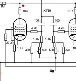

Ich habe eine Leitung mit 450V in dieser fließen Ströme von 0 bis 200mA.
Diese möchte ich über einen shunt Widerstand messen. Es ist bereits ein
widerstand mit 10 Ohm in der Leitung, jedoch hat dieser eine sehr hohe
Toleranz, scheidet also aus.
Womit macht man das ganze am besten, ich bin leider noch ein Neuling auf
dem Gebiet, habe bisher nur atmegas programmiert. :-/ auswerten möchte
ich die Spannung mit einem atmega328, brauche also eine Spannung von 0
bis 5V.
Hat da jemand einen Rat?

Schön wäre eine Genauigkeit von 0,01mA. Habe gerade nochmal
nachgerechnet., maximal fließen 120mA.
Gemessen wird das Potenzial gegen GND. Ich habe leider nurnoch einen
Eingang am Atmega frei und kann ich keine zwei Messungen mit dem Atmega
machen, daher versuche ich es über einen Differenzverstärker.
Gast #2981905
Edit: Die Anpassung shunt -> Eingang Differenzverstärker ,wollte ich
über einen Stromteiler realisieren. Welche Eingangsspannung benötigt er?
Bzw. Welchen Differenzverstärker nutzt man da eigentlich?

Es sind 450V DC. Welche Angaben fehlen den sonst?
450V DC, 50 - 100mA.
Eine Genauigkeit von 2mA reicht auch.
Es geht hier um die Überprüfung des Ruhestroms eines Audio Verstärkers.

Gast #2982403
@450V
Wie meinst Du das genau? Ich wollte es ja auch eigentlich über den Shunt
oder Kathodenwiderstand messen. Dazu muss ich zwei Messungen machen,
einmal vor und hinter dem Widerstand. Um jedoch einen Pin an meinem ADC
(Atmega) zu sparen wollte ich das ganze mit einem Differenzverstärker
zusammen legen. Daher mein Thread, wie mache ich das genau? :)
Gast #2982420
"Kathode" ist der untere 10Ohm, da fließt (fast) der selbe Strom durch
und Du kannst max. 2V bei 200mA direkt gegen Masse abgreifen. Niemand
würde so was "High-side" messen!
#2982434
Fralla schrieb:
>>Es sind 450V DC.
Röhren?
Shunt geht problemlos, diffizil ist die Stromversorgung des Opamps auf
den +450V.
www.latticesemi.com/lit/docs/appnotes/pac/an6049.pdf
Seite 9-3, Der Transistor muss die 500V verkraften und der Opamp braucht
eine Versorgungsspannung, ggf. +/-, auf den 450V.
Als Transistor gerne auch ein spannungsfester Mosfet.
Für ein Einzelstück sowas wie
http://www.tracopower.com/datasheet_g/tes1-d.pdf
oder halt eine Schwingschaltung und ein Ringkern mit einigen Windungen
Tefzel/Rupatex-E Draht.
Butzo
#2983425
Diese Spannungfestigkeit ist doch überhaupt nicht notwendig!
Entweder den Spannungsabfall am Kathodenwiderstand messen da reicht ein
Eingang am AVR aus, Masse ist Masse oder
von der 450V Anodenspannung 5 Volt abzweigen (Verstärker läuft nur noch
mit 445V) und mit einem U/f-wandler und einem Optokoppler arbeiten.
