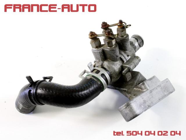

ich will in meinem Auto eine Kühlwasserheizung mit Glühkerzen
realisieren.
Folgendes soll das Steuergerät dafür können:
1. Einschalten der Heizung nach Motorstart (Auswertung der Spannung oder
der Batterie-Kontrolllampe mit kurzer Verzögerung nach Motorstart)
2. Überwachung der DF-Klemme der Lima (Limalast, PWM-Signal, bei großer
Last [teilweise oder] ganze Abschaltung)
(3.) wegen 2. Einzelansteuerung der Glühkerzen (3 oder 4 Stück, je nach
Last)
4. Abschaltung bei Erreichung einer bestimmten Kühlwassertemperatur
(Temperaturwiderstand) und/oder bei digitalem Eingangssignal
(Umschaltung Gasanlage)
Zu 2. und 3.: Eine Einzelansteurung ist nicht unbedingt wichtig, wäre
nur so das i-Tüpfelchen als Regelung.
Wie kann ich das am besten realisieren ohne Programmieraufwand (habe ein
AVR-Board, kann aber noch nicht programmieren...).
Meine Ideen:
Zu 1.: Schaltung wird einfach erst eingeschaltet wenn Batterielampe aus
ist, evtl. kleine Verzögerung von 3-5s nach Motorstart durch RC-Glied.
Zu 2.: Umwandeln des PWM-Signals in eine analoge Spannung, Auswertung
dieser über ein IC, was das kann (gibs da was?) oder einfach
runterbrechen und per Z-Diode einen kalibrierten Schaltpunkt zur
Abschaltung machen
Zu 3.: Schaltung wie 2. mit mehreren Z-Dioden?? Wobei da das Problem
ist, als Beispiel: Alle Glühkerzen ein, Limalast bei 100%, eine
Glühkerze abschalten, Limalast bei 90%, noch eine, 80%, Last wieder so
klein dass sie zugeschaltet werden... könnte immer so hin und her gehen.
Denke das ist mit reiner Elektronik nicht zu realisieren?!
Zu 4.: Kennlinie nach schauen, Spannungsteiler bauen und Z-Diode, die
entsprechend durchschaltet?
Vielen Dank schonmal für eure Antworten und Ideen.

von MaWin (Gast)
> Mit 150W machst Du keine 800-1000°C in 2-3 Sekunden.
Also die meisten Glühbirnen schaffen das problemlos.
In dem du keinen uC einbaust bei einer so primitiven Aufgabe,
sondern einen einfachen Komparatorbaustein wie LM339.
> 1. 2.
Komparator Spannung Klemme DF mit Festspannung.
> 4.
Komparator Thermosignal, Einfluss des Schaltsignals.

von Hanz Franz (Gast)
Qnkel      schrieb:
> Die PTC-Zuheizer
> haben sich nicht durchgesetzt, die gab es mal kurz im Polo und anderen
> Modellen und wurden viel schneller wieder verworfen.
Im Polo vielleicht nicht mehr, weil zu teuer. Ab A3 aufwärts haben
alle TDI's PTC-Zuheizer, z.T. 3-stufig bis über 2 kw (Q7).
Falls dich glücklich macht, ich habe noch so einen "Vorwärmer" wie
abgebildet rumliegen, den kannst Du geschenkt haben.
