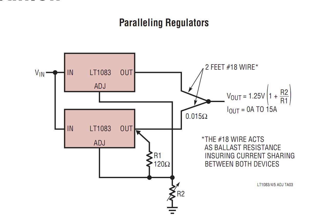

Im Datenblatt LT1083-LT 1084 wird eine Möglichkeit gezeigt wie man 2 Regler zusammenschalten kann. Der Sinn, warum und wieso ist mir klar. Trotz gute Englisch Kenntnisse, verstehe ich nicht was mit 2 Feet 18Wire gemeint ist. Kann mir jemand erklären ? Danke

Sieht mir aus, wie ein Leiterzug mit entsprechender Breite/Länge, als Ausgleichswiderstand. mfG ingo
Du brauchst AWG #18 Draht in der Länge von 2 Füßen. http://en.wikipedia.org/wiki/Foot_%28unit%29 http://en.wikipedia.org/wiki/American_wire_gauge
Mir auch aber wie genau dimensionieren ? 2 feet wären etwa 60 cm. Was ist mit 18 Wire ? 18 Adern ?
Thomas der Bastler schrieb: > 2 Feet 18Wire ca. 60 cm AWG18-Kabel (1mm²) http://de.wikipedia.org/wiki/American_Wire_Gauge Das steht ja auch noch, welchen Sinn das Kabel macht.

Ich meinte 60 cm Widerstandsdraht und diese 18 Wire war für mich etwas "komisch"
AWG: American Wire Gauge Das hat nichts mit Widerstandsdraht zu tun, sondern bezeichnet den Querschnitt des Leiters!
Achso, aber ein AWG 2 wäre ein Kabel mit 6,5 mm Durchmesser ? Ich fine ein bisschen Utopisch. wäre um die 30mm2 Kabel. Einfacher wäre ein Widerstanddraht mit 2 mm2 und entsp. Länge
Was bemerkenswert ist, ist dass da das Material nicht da steht. Somit ist die Angabe streng genommen wertlos, da unterschiedliche Materialien unterschiedliche Widerstände haben. Die Anordnung ist auch nicht angegeben, somit ist auch die Induktivität und Kapazität unbekannt.... Hmmm...
Du kannst Dir auch genauso gut zwei 0,015 Ohm Widerstände bauen und am Knoten abgreifen. Vermutlich sind die im Datenblatt davon ausgegangen, dass beide ICs räumlich voneinander getrennt sind und haben daher diese Drahtempfehlung hinzugepackt.
Christian Berger schrieb: > Was bemerkenswert ist, ist dass da das Material nicht da steht. Somit > ist die Angabe streng genommen wertlos, da unterschiedliche Materialien > unterschiedliche Widerstände haben. Die Anordnung ist auch nicht > angegeben, somit ist auch die Induktivität und Kapazität unbekannt.... > Hmmm... Absolut korrekt...mir ist noch durch den Kopf gegangen, ein 60 cm langes Kabel wird auch so langsam wie eine Spule. Wenn man 2 Regler paralell schalten würde die macht man aber keine halben Meter voneinander enfernt. Aber diese Widerstände braucht man auf jedenfall wegen der Regelung
Christian Berger schrieb: > Was bemerkenswert ist, ist dass da das Material nicht da steht. Da die wenigsten Händler Ag-Kabel anbieten und andere gute Leiter mangels einfacher Lötbarkeit eher die Ausnahme sind, dürfte das Material einfach zu erraten sein. Frag' mal den Distributor deines Vertrauens, was er als gängiges Kabel mit AWG18 so am Lager hat ;-) Sonst hilft selber rechnen. Das Widerstand des Kabels muss so groß sein, dass der Spannungsabfall bei unsymmetrischer Belastung schneller wächst, als der Endstufentransistor thermisch weg läuft.
