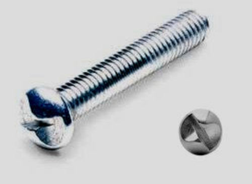

Die  Loctec-Schrauben haben einen Antrieb, der wie ein Freilauf
funktioniert: der Schraubendreher bekommt nur zum Anziehen Kraftschluß.
Gibt es (bewährte) Tricks, diesen Scheiß nicht-destruktiv heraus zu
drehen?

von Uhu U. (uhu)
Für richtige Loctecs könnte das evtl. klappen.
Die Schrauben, die ich hier habe, sind leider keine echten Loctec. Es
ist irgendwas vermutlich chinesisches, bei dem der Antrieb in
Radialebene des Kopfes liegt. Eine Führungsbüchse fehlt.
Einen passenden Bit habe ich nicht, da müßte ich was improvisieren.

von Uhu U. (uhu)
Ich nix zum knipsen da...
Der Schraubenkopf sieht von weitem aus, wie ein normaler
Schlitz-Schraubenkopf, nur daß die Kante des Schlitzes, in die der
Schraubendreher zum Lösen eingreifen müßte, eine Schräge über knapp den
halben Umfang ist.
Außerdem nimmt die Höhe der Eingriffskante zum Festziehen nach innen bis
auf Null ab und beide Hälften der Eingriffkante liegen in Flucht - es
gibt also keinen durchgehenden Schlitz.
Hätte man das passende Werkzeug und versuchte damit die Schraube zu
lösen, würde es einfach axial weggedrückt und nach einer halben
Umdrehung wieder in die Konstruktion einfallen.

von MaWin (Gast)
Das ist doch keine LocTec, sondern eine stinknormale chinesische
Einwegschraube.
Während sich LocTec problemlos wieder rausdrehen lässt (Torx reinrammen,
Schraubenausdreher reinrammen, oder wie geschildert ein Bit zu einem
umgedrehten LocTec Eindrehwerkzeug anschleifen obwohl ich das nie
ausprobiert habe klingt es vernünftig) sogar ohne die Schraube zu
zerstören, also blosses Marketinfuzzigelaber der überteuerten
Drückerkolonnen von Würth ist
sind die chinesischen Einwegschrauben weit widerspenstiger, falls sie so
versenkt sind, daß man keinen Schlitz quer reinsägen kann. Dann muß man
ein Loch reinbohren (was wegen der im Genesatz zur LocTec fehlenden
Zentrierbohrung ohne guten Bohrständer recht schwer ist) und kann sie
dabei gleich ganz wegbohren.

von Uhu U. (uhu)
Da sag noch einer, alles was auch China kommt, sei Mist... Die ganze
Idee ist zwar welcher, aber sie haben es doch ziemlich clever gemacht...
> falls sie so versenkt sind, daß man keinen Schlitz quer reinsägen kann.
Das sind sie. Ich werds vorsichtig mit Sekundenleber und einem halbwegs
passend zugerichteten Schraubenzieher probieren.
Ich neme an, daß die Dinger ein selbstschneidendes Gewinde haben, mit
dem sie in ein Loch ins Plastikgehäuse geschraubt sind.

Es gibt eine Möglichkeit auch diese Schrauben zu öffnen.
Das funktioniert um so besser, je weiter sie im Kunststoff
versenkt sind.
Mit Dremel und viel Gefühl wird an Rand des Kopfes ein 1,5 mm
Loch gebohrt.
Einen alten Flachschraubendreher, der die Bohrung im Kunststoff
möglichst genau ausfüllt, so schleifen, dass am Rand ein kleiner
Zapfen restbleibt.
Der Aufwand lohnt aber fast nie.
Grüße Bernd

von F. F. (foldi)
So, habe mir gerade mal ein Datenblatt durchgelesen. Na ja, Datenblatt
war es nicht gerade, wohl eher Werbung.
Egal! Eine Schraube M8 hat ein Loch von 7,5mm.
Ich würde das auf 7,9 aufbohren und ein 7mm Inbus rein klopfen. geht
sicher auf.
Bei kleineren Schrauben, vor allem wenn sie in Plastikgehäusen
verschraubt sind, da eignen sich immer alte Gewindebohrer.
Bei den Gewindebohrern die Steigungen weg schleifen und dann kann man
die auch wunderschön in die Schrauben klopfen.
Wenn man nichts kaputt machen will, schleift man sie konisch so passend,
dass man nicht mehr stark klopfen muss. Die packen immer und wenn das
Drehmoment der Schraube nicht hoch ist, dann geht es damit immer.

Leider gibts imer noch kein Bild. Ich vermute mal das sind die Dinger
mit dem abgeschrägten Kopf, der nur rechts vom Schlitz trägt. Eventuell
könnte mans da auch mal mit Punktschweissen probieren, so wie bei den
Akkus. 2 Isolierte Elektroden die auf die Fläche zeigen, kurz ordentlich
Strom drauf und dann rausdrehen.
von MaWin (Gast)
Uli S. schrieb:
> Ich vermute mal das sind die Dinger mit dem abgeschrägten Kopf,
Aka Einweg-Schlitz.
https://www.automation24.de/sicherheitsschrauben-10-stck-pilz-540308
Oft reicht kräftig drücken beim Rausschrauben.
