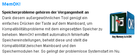

von Magnus M. (magnetus) Benutzerseite
Hast du mal die MemOK! Funktion getestet?
