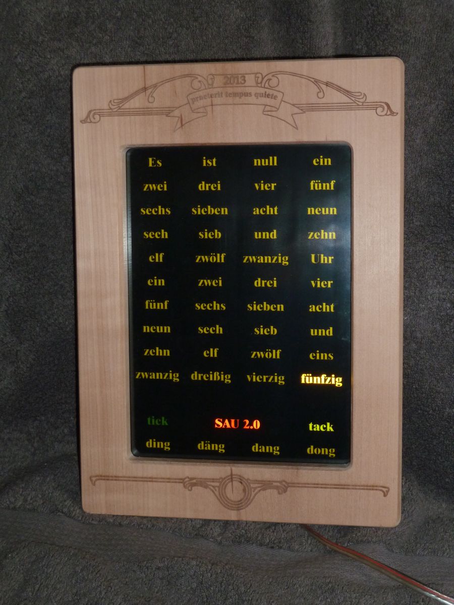

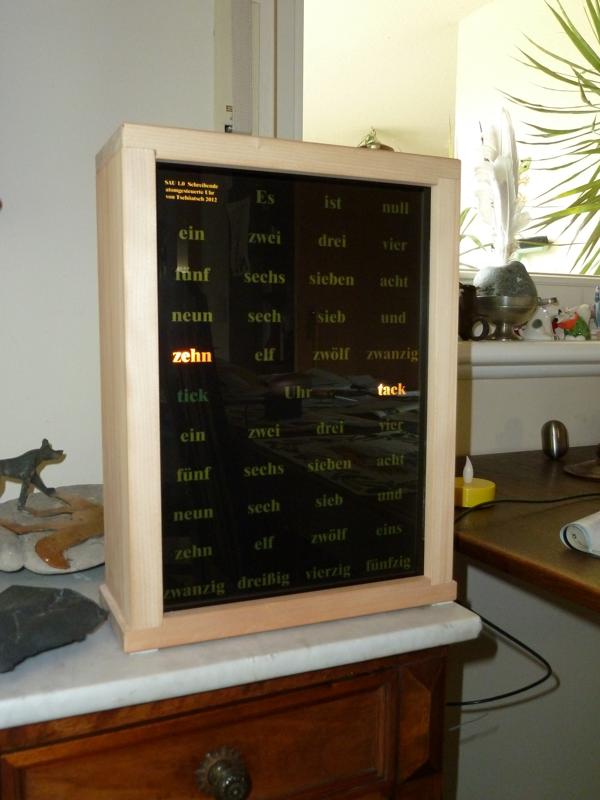

Hallo Bastler,
ich stolperte 2012 zum erstenmal über die qlocktwo und war von der Idee
angetan und staunte über den Preis. Als ich später wieder einmal ein
Geschenk brauchte, griff ich nach der Idee und kreierte eine natürlich
bessere Variante - die SAU 1.0, die SchreibendeAtomgesteuerteUhr.
Besser, weil:
Minutengenaue Zeitdarstellung in einem Satz, der Wort für Wort, so wie
man's spricht hingeschrieben wird.
Ein stilles "tick - tack" wie bei einer richtigen Uhr (mein ganzer
Stolz)
Billiger herzustellen (40 Led 1 ATmega8 und anderes, billiges Kleinzeug)
Seltener als die qlocktwo
Hier ein kleines Filmchen: http://www.youtube.com/watch?v=6y0xGJUVxI0
(Es wird 18.18 Uhr angezeigt)

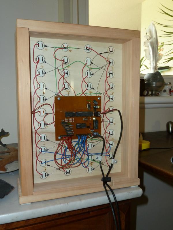

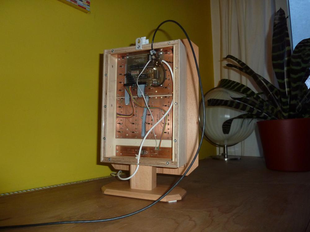

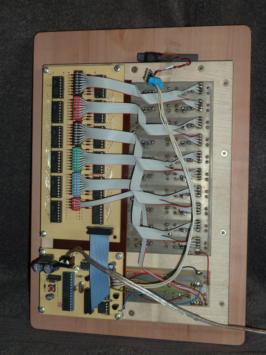

Hallo Knut und ein Hallo an die anderen interessierten,
in meiner ersten Beschreibung der SAU war ich etwas ungenau. Die Bilder
zeigen das Erstgerät, welches mit Glühlampen (12V2W) betrieben wird. Das
sind Glassockellampen und auf dem Rückseitenbild sieht man die Fassungen
als runde Plastikscheiben mit Schlitzen. Desswegen auch die Transistoren
und der 12V Anschluss. Mit Leds könnte man diesen Aufwand sparen und
direkt über Vorwiderstände an die Pins des ATmega gehn. Bei der
Ansteuerung gibt es nur "an" oder "aus", ganz simpel und man kann die
Demo von Bascom verwenden. Hier noch ein paar Details:

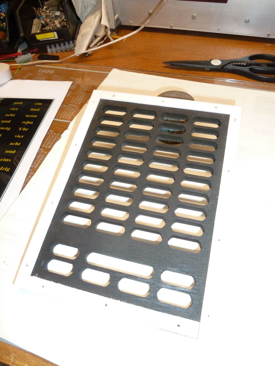

Die Mechanik:
Der Aufbau besteht von Vorne nach Hinten:
-Glasplatte
-2 deckungsgleiche Overheadfolien, bedruckt mit den einzeinen Wörtern
(negativ= Hintergrund schwarz, Wörter leicht gelblich gedruckt) als Dia
-Glasplatte (damit es keine Falten wirft)
-Gitterrost aus Sperrholz, 2cm tief, zur Abteilung der einzelnen Worte
gegen Lichteinfall der Nachbarworte
-Sperrholzplatte mit den Lampen oder Leds
-Platine
-Glasplatte als hinterer Deckel
Das ganze mit einem Holzrahmen eingefasst.

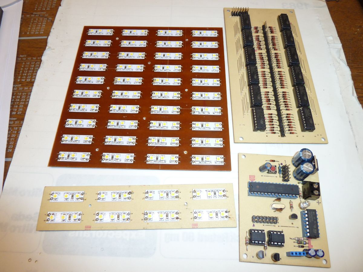

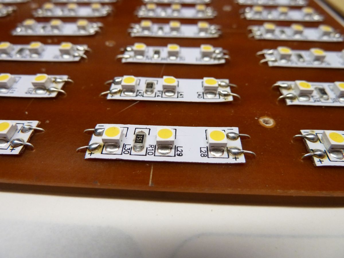

Elektronik:
Die Ansteuerungstreiber für die Lampen ist von einem
Glücksspielautomaten abgekupfert (von dem auch die Fassungen und
Glühbirnchen stammten), nicht im Schaltbild erfasst sind die benötigten
Dioden, die die einzelnen Birnen voneinander abkoppeln. Bei Leds sind
die Treiber und Dioden nicht erforderlich, da der µC die 20mA ja gut
verkraftet. Der Anschluß des DCF Empfängers (Pollin) ist auch hier
irgendwo im Forum abgeschaut und geht sehr gut.
Programmablauf:
Die Uhrzeit "13.27" wir als Beispiel mit dem Satz
"Es-ist-drei-zehn-Uhr-sieben-und-zwanzig" angeschrieben, wobei jedes
Wort einzeln und nacheinander angezeigt wird. Das bedeudet, dass für
jede Stunde oder Minute bis zu drei Wörter benötigt werden. Im Programm
werden dazu Arrays angelegt (Std_1, Std_2, Std_3, Min_1,Min_2,Min_3). In
diesen Arrays stehen als Inhalt die Koordinaten (Reihe/Spalte) des
anzuzeigenden Wortes. In der Hauptschleife wird mit der aktuellen Stunde
als Index aus dem Array der Stunden die Koordinaten der nötigen Wörter
ermittelt und die nötigen Pins der Ports geschaltet, sodass eben dann
die Wörter von den Lampen beleuchtet werden. Das gleiche passiert mit
den Minuten. Die Uhrzeit wird durch das Atomuhrmodul von Pollin
minütlich synchronisiert und als Inerruptroutine werden die Lampen für
"tick" und "tack" angesteuert. Das erste Feld der Anzeige (mit dem Logo
SAU darin) leuchtet dauerhaft bei erfolgter Synchronisation und blinkt,
wenn die Zeit noch nicht eingelesen wurde oder ein Prüfbit falsch war.
Das ist's schon.

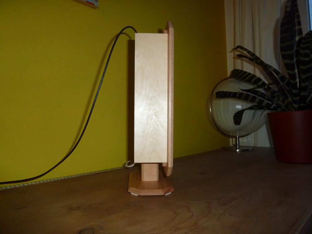

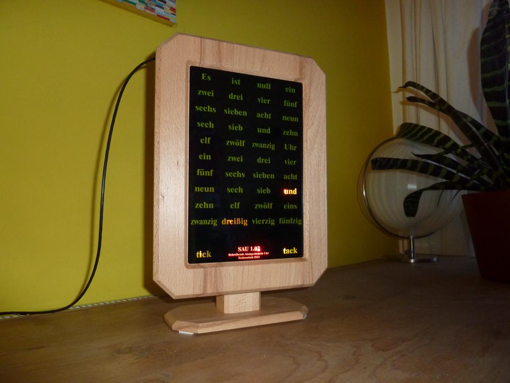

Unpraktisch? Ja. Hübsch? Nein. Der Rahmen ist viel zu klobig. Die ganze
Uhr sieht wie Teil aus, das mal Schublade werden wollte.

Nicht hübsch, also hässlich?
Ok, um die Schubladenoptik zu vermeiden könnte ich Muschelschalen vom
letzten Urlaub drankleben, oder das Gehäuse mit
Badezimmervorlegerflokati beziehen. Eine gebürstete Edelstahlblende mit
dezenten Swarowskykristallen tät's auch, das ist wirklich
Geschmacksache.
Was ich "besser als qlocktwo" finde ist das Konzept der
Uhrzeitdarstellung. Eine Digitaluhr zeigt nur Ziffern, eine Zeigeruhr
zeigt immerhin auf die Ziffern. Die qlocktwo wirft plakativ die Zeit mit
einem Satz auf das Display. Die SAU fesselt den Betrachter mit ihrer
freundlichen, ja menschlichen Art der Uhrzeitmitteilung an sich. (Wenn
die SAU sichtbar ist, dann schaut man drauf und das oft und immerwieder.
Man wartet schier auf eine Veränderung (alle Minute) und das geht vielen
Leuten so!) Früher machten fast alle Uhren "tick-tack", also warum nicht
auch heutzutage? Es gab auch tolle Uhren mit Stundenschlag
"Westminster-Stil". Das werd' ich vielleicht auch mal einbauen, dann
steht auf einem extra Display zur vollen Stunde einmal, Wort nach Wort
"ding - dang - dong - däng, däng - dang - ding - dong,    dong - dong -
dong -.."

P. S. Das mit der Schublade möchte ich korrigieren. Die Uhr sieht doch
eher aus wie der kleine häßliche Bruder einer Anzeige auf einem
Bahnsteig.

ich hab' auf die Schnelle ein Geschenk gebraucht und da hab' ich die SAU
weiterentwickelt. Hier ist die Version 1.02. Die Schubladenoptik ist
durch ein Pillendosendesign ersetz worden (so sieht's meine Frau), Leds
durch Glühlampen und die Anordnung der Wörter wurde überarbeitet.
Hier noch ein Filmchen: http://www.youtube.com/watch?v=76xSENJbcQI
Übrigens ist die Version 2.0 schon in Arbeit. Hier wird die Anregung mit
dem "Raupeneffekt" umgesetzt. Dabei wird ein Atmeg8 und zwei Attiny13
verwendet. Demnächst in diesem thread, bis bald..

So, es ist soweit:
Die SAU2.0 ist fertig >>Weltneuheit<<
http://youtu.be/9TngeOKvDDY
In die Konstruktion wurden viele Anregungen, z.B. von Knut oder Ingolf
eingebracht. Das revolutionäre ist aber der "Klangschreib". Das klingt
erst einmal etwas holprig, weil man noch nicht an das Wort gewöhnt ist.
Es ist halt eine Weltneuheit und die Terminologie ist noch nicht so
geläufig.
Der Klangschreib reduziert Umweltbelastungen radikal. Wie schon von den
SAUs bekannt, gibt es bei der SAU2.0 das absolut stille "tick-tack". Das
neue ist jetzt das ebenso absolut stille Stunden- und
Viertelstungen"Schlagwerk", eben der "Klangschreib". Der Klang entsteht
beim Betrachter im Geiste ohne das Unbeteiligte durch lautes
Glockengeläut gestört werden.
So enthält die SAU2.0 ein vollwertiges "Geläut" im Westminster-style und
ein einfacheres zu jeder Viertelstunde.
Da die SAU (wie die Vorgänger) nach dem e'u'f-Prinzip (einstecken und
freuen) konstruiert ist, besitzt sie keine Bedienmöglichkeit für den
Nutzer (knöpflefrei). Aus diesem Grund wurde auch keine stille
Weckfunktion implementiert.
Die technischen Daten für Interessierte:
3-Prozessortechnik (nur ein Kürbiskernbrötchen hat mehr Kerne)
sparsame Led-Technik
atomgesteuert
Weiterdenkende werden erkennen, das die SAU2.0 einen kulturellen
Wendepunkt markiert. Die Technik ist reif, um dutzende, von lautem
Kirchengeläut geplagte Bürger, entlich die ersehnte und sicher verdiente
Ruhe zu bringen. Mit Lasern ausgestattete Klangschreibs ersetzen die
lästigen Kirchenglocken. Auf das festliche Geläut muss aber niemand
verzichten, da es vom Klangschreib auf den Kirchenplatz oder geeigneten
Leinwänden am Kirchturm projeziert wird. Als kleine Nebeneinnahme für
die Kirchengemeinde kann außerhalb der Läutezeit ein bischen Reklame
eingeblendet werden, z.B. "Kaufen Sie jetzt soylent green".
Die überflüssigen Glocken nimmt ein exportierender Industriezweig gerne
als Rohstoffe für seine Produkte.
Grüße von tschoeatsch
von El Patron B. (bastihh)
Pillendosenoptik? Sieht aus wie ein Fliesentisch...
Aber auf den ersten Bildern erkennt der geneigte Bastler, dass Michael
scheinbar ein großer Freund von Nippes ist..
von Rush (Gast)
Bin begeistert! Sehr sauberer Aufbau! Sehr schöne Arbeit!
Die gewählte Schriftart gefällt mir zwar persönlich nicht, aber das hat
ja nichts zu sagen.
Einfach Klasse!
Besser als die SAU 1.o!
