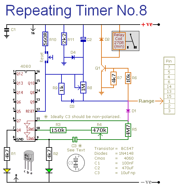

Hallo ihr Lieben, ich brauche eine Schaltung, die etwa alle 24 Stunden einen Reset erzeugen kann. Versorgungsspannung 5 Volt. Bauteilaufwand minimalst – ein quick and dirty Hardware-Hack sozusagen. Hintergrund: Ein Controller-Board hängt sich nach 1-2 Tagen auf. Weder Hard- noch Software sind von mir und der Hersteller vertröstet mich mit der Fehlerbeseitigung. Ich brauche aber genau dieses Board dringend für unbeaufsichtigte Langzeitmessungen. Eine zyklische Unterbrechung der Stromversorgung ist nicht möglich, sonst würde ich eine 2 Euro Schaltuhr verwenden. Meine Idee: Den guten alten 4060 verwenden, am Ausgang einen Transistor, der mir Reset auf Low zieht und als Taktgeber eine popelige Blink-Led für 10 Cent. Aber wie war das noch, eine Blink-Led als Taktgeber zu missbrauchen?
Franco schrieb: > ich brauche eine Schaltung, die etwa alle 24 Stunden einen Reset > erzeugen kann. Wäre es nicht besser, das Board sofort nachdem es sich aufgehängt hat, zu resetten? Gibt das Board nicht ohnehin zyklische Signale aus?! Dann brauchst Du da nur ein Monoflop dranzufrickeln.
@ Franco (Gast) >Meine Idee: Den guten alten 4060 verwenden, am Ausgang einen Transistor, >der mir Reset auf Low zieht Kann man machen. >und als Taktgeber eine popelige Blink-Led >für 10 Cent. Nö, nimm den normalen RC-Oszillator vom 4060.
ein tag=86400sek. der 4060 teilt durch 2^14. 86400s/16384= 5,273 sek. du brauchst n taktgeber der alle 5,273s n impuls abgibt. blink led´s sind deutlich fixer. mfg
Vielen Dank soweit. Kann ich das RC-Glied so dimensionieren, dass ich auf etwa 5 Sekunden Takt komme, oder stoße ich an Grenzen?
Franco schrieb: > Kann ich das RC-Glied so dimensionieren, dass ich auf etwa 5 Sekunden > Takt komme, Zwei Zähler kaskadieren.
Franco schrieb: > Kann ich das RC-Glied so dimensionieren, dass ich auf etwa 5 Sekunden > Takt komme, oder stoße ich an Grenzen? Das geht schon. Du brauchst ja keinen hochstabilen Takt.
Franco schrieb: > Kann ich das RC-Glied so dimensionieren, dass ich auf etwa 5 Sekunden > Takt komme, oder stoße ich an Grenzen? Das geht, und zwar wesentlich genauer als mit Deiner Blinkled. Du brauchst allerdings einen grösseren (Wickel-)kondensator mit ca 5 uF. Gruss Harald
Habe gerade ein wenig gerechnet: mit C 1yf und R1 rechnerisch 86k komme ich auf die gewünschte Frequenz. Ich mache R1 aber hochohmiger und verkleinere das C, da im Datenblatt steht, dass R1 mindestens 50k sein sollte. Ich glaube, ich löte die paar Bauteile 'mal als Drahtigel zusammen. Vielen Dank an alle. Ihr habt mir super geholfen.

Ähem, überseh ich grad was, oder bleibt dein uC dann auch für einen Tag im reset, wenn du das mit dem Counter und nem Transistor machst?
Warum nimmst du nicht nen Attiny13, ist kleiner, kostet nur 60cent, nen großen C brauchst du auch nicht dafür.
Und wenn das Controllerboard sich direkt nach dem Reset wieder weghängt hast Du auch nichts gewonnen. Sollte da irgendwo ein verlässliches Taktsignal zu finden sein, welches beim "Bluescreen" auch fort ist, wäre ein retriggerbares Monoflop wohl besser. Dennoch sollte man die Ursache beseitigen und nicht die Symptome;-)..
@ Schlumpf: Astrein! Sehr gut! Eingebauter Logikanalyser im Gehirn? (Scherz) Du hast natürlich Recht. Aber meine Absicht war ohnehin, den erzeugten Reset verzögert auf den 4060 zurückzugeben.
Franco schrieb: > Du hast natürlich Recht. Aber meine Absicht war ohnehin, den erzeugten > Reset verzögert auf den 4060 zurückzugeben. Klingt schlau.. :-)
hmm.. und geh ich nicht recht fehl in der Annahme, dass du dann keinen Teiler durch 2^14 mehr hast, sondern nur durch 2^13 und du deswegen nicht mit 0,2 Hz sondern mit 0,1 Hz am Eingang zappeln musst?
Falls du noch irgendwo ne Zeitschaltuhr und ein Steckernetzteil rumliegen hast, könntest du beides zusammenstöpseln und am Ausgang des Netzteils einfach den Transistor hängen, der den Reset macht. Netzeil ist immer aus und nach 24h geht es halt für die kleinste einstellbare Zeit an, bestromt den Transistor und der macht den Reset. Alternativ würde auch ein 230V-Schütz gehen, falls du sowas in der Wühlkiste findest. Klar, das ist mit Kanonen auf Spatzen geschossen, aber für nen Messaufbau wäre es mit deutlich weniger Bastelarbeit verbunden
Netzfundstück: http://www.zen22142.zen.co.uk/ronj/rt8s.html So werde ich die Schaltung mit angepassten Werten aufbauen, natürlich ohne Relais, Taster und Leds. Trimmer werden durch Festwiderstände ersetzt. Danke nochmals an alle, die gepostet haben.
