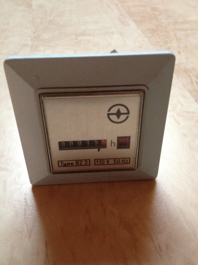

Hallo, ich habe einen 110V 50Hz Betriebssundenzähler (Bild) Typ BZ2 Diesen würde ich gerne an die Spindel meiner CNC Fräse anbringen. Leider ist er für 110V und nicht für 220V wie meine Spindel. Ist es möglich ihn mit einfachen Mitteln an 220V anzuschließen ? Dachte vielleicht an einen Widerstand ? Ich möchte mir aber keinen Spannungswandler kaufen, denn dieser wird sicherlich teurer sein als ein 220V Zähler oder ?? Sag schonmal danke für eure Antworten
Im Prinzip könnte man einen simplen Spartransformator verwenden, oder einen Tafo mit 2x110 Volt Primärwicklungen. ABER: 110 Volt Geräte sind oftmals für 60Hz. Normal macht das nichts aus, wenn die Spannung passt. Hier jedoch könnte (wird?) die Zeitbasis des Betriebssundenzählers daraus basieren, so daß das Ding dann falsch zählt... Zur Idee Widerstand: Vergiss es. Gruss
230V-Trafo mit 110V-Anzapfung wäre auch eine Idee falls kein kräftiger Vorwiderstand verfügbar ist. Lies mal die Anleitung (im Netz).

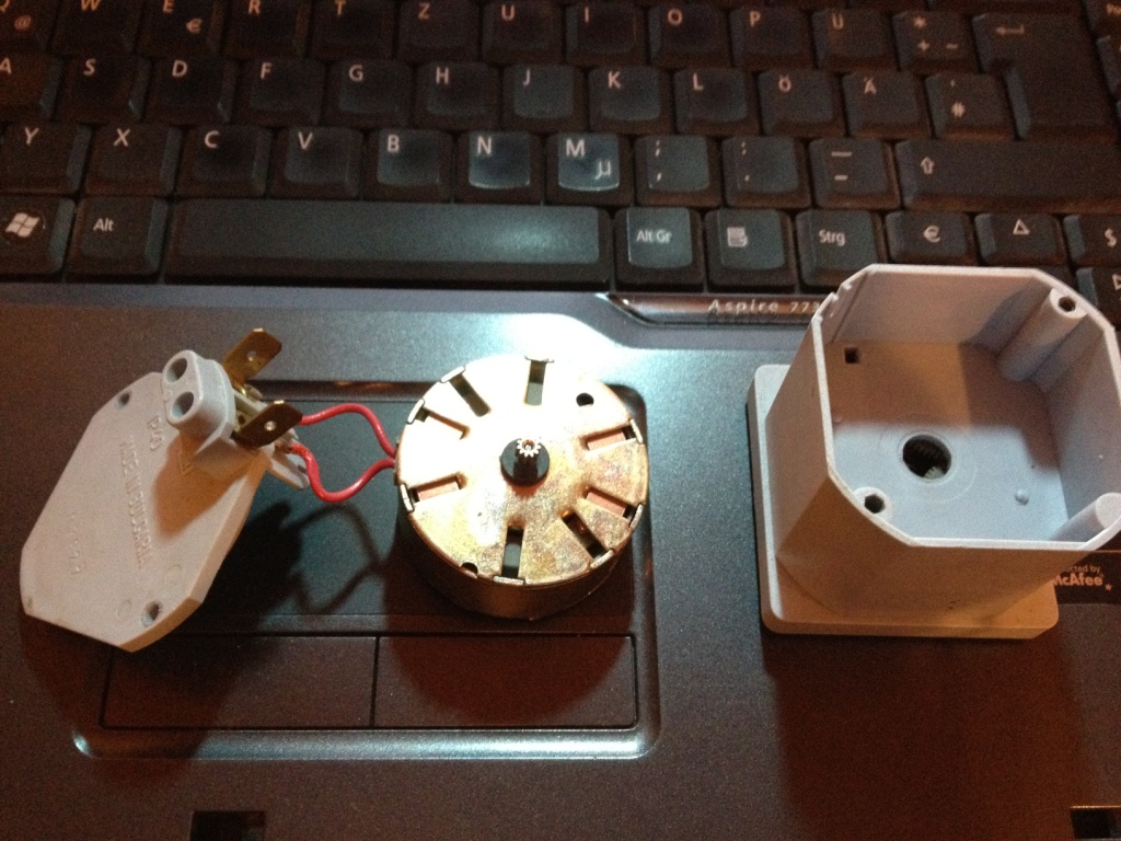

Hab ihn jetzt mal geöffnet aber da kann man nichts umstellen. Trafo-Fan schrieb: > Wie wärs mit zwei kleinen Printtrafos? Ein Trafo 230V/6V und ein Trafo > 230V/12V. Die beiden Niederspannungsseiten zusammen geschaltet und dann > sollte auf der 230V-Seite vom 12V-Trafo 115 Volt rauskommen ... Diese Lösung gefällt mir am besten. Wie viele VA sollen denn die Printtrafos haben??
