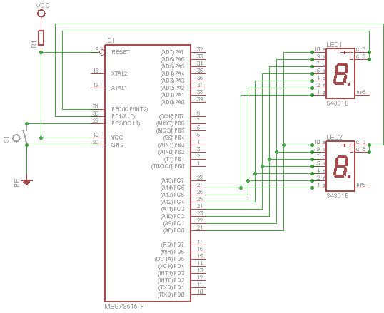

Hallo Liebes Forum, Im Anhang seht ihr ein Schaltplan... hierzu erstmal meine Frage: Ist der Schaltplan komplett oder fehlt noch etwas? Denn ich bin nicht sehr erfahren in diesem bereich(hab mich jetzt seit einer woche damit beschäftigt... ich versteh den schaltplan jetzt zumind. mehr oder weniger^^) Weiter Fragen: Auf dem Schaltplan sind die Pins des Microcontrollers anders angelegt als beim Microcontroller bauteil selbst... welches pins steht für welche zahl? Als 7-Segment display verwende ich ein KINGBRIGHT SA08-11HWA... mit dem sollte es auch möglich sein oder? und wieder hier die frage wie ist die pinbelegung genau? und muss ich da dann einfach die pins des microcontrollers wie beim schaltplan mit dem richtigen buchstaben verbinden? Wie ihr auf dem Schaltplan oben links sehen könnt, ist ein Wiederstand verbaut... was für ein wiederstand muss das sein? und muss ich vor jedem einzelnen pin des displays keinen weiteren wiederstand bauen? Danke im Vorraus MfG
Muhammed Gündüz schrieb: > Wie ihr auf dem Schaltplan oben links sehen könnt, ist ein Wiederstand > verbaut... was für ein wiederstand muss das sein? 10k, Kohleschicht oder Metallfilm oder irgendwas anderes, ist unkritisch. Es fehlen noch 100nF an den Versorgungspins vom µP.

Hallo, > muss ich da dann einfach die pins des microcontrollers wie beim schaltplan > mit dem richtigen buchstaben verbinden? Aber nicht ohne Vorwiderstand an den Segment-Pins ... (wenn die Anzeige im Multiplex betrieben wird, reicht ein 7er Widerstands-Satz an den Pins PC0 bis PC6 aus.) Die Grösse ergibt sich aus der Spannungsdifferenz Versorgung - LED (hier 2,5V) und dem erlaubten Segmentstrom (20mA). Ein 150-Ohm-Widerstand sollte geeignet sein (natürlich pro Segment).
D.h. Bei jedem Pin ausgang vom Mikrocontroller bau ich ein 150 Ohm Widerstand ein? Und wie ist die Pinbelegung bei dem KINGBRIGHT SA08-11HWA? Also die einzelnen Segment Pins(a-g). Da finde ich im Internet nichts :( Und wie ist die Pinbelegung beim Microcontroller? In echt sieht er nämlich etwas anders aus als auf dem Schaltplan, und Nummeriert ist da auch nichts
> Bei jedem Pin ausgang vom Mikrocontroller bau ein 150Ohm Widerstand ein? Wie von mir geschrieben in die Leitungen von den Controller-Pins PC0 bis PC6 zu den Segment-Anschlüssen. > Und wie ist die Pinbelegung bei dem KINGBRIGHT SA08-11HWA? > Da finde ich im Internet nichts :( Das halte ich für ein Gerücht; eine Suche mit Goog** liefert schnell ein Datenblatt mit der Pinbelegung der Anzeige. Dort habe ich auch die LED-Daten her ... (Tip: suche mal bei "Conrad" danach.) Ein Datenblatt hilft auch bei der Pinbelegung des Controllers weiter :-) Bei Atmel sollte man da fündig werden.
Muhammed Gündüz schrieb: >Auf dem Schaltplan sind die Pins des Microcontrollers anders angelegt >als beim Microcontroller bauteil selbst... welches pins steht für welche >zahl? http://aes.at.ua/_ph/7/2/222386478.gif Pin1 ist links von der Markierung und pin40 rechts. Beim plcc- oder tqfp-Gehäuse im Datenblatt des atmega8515 unter "Pin Configurations" nachschauen. >ein KINGBRIGHT SA08-11HWA... mit dem >sollte es auch möglich sein oder? und wieder hier die frage wie ist die >pinbelegung genau? http://www.elv.de/kingbright-7-segment-anzeige-sa08-11hwa-rot-20-32-mm.html Im Datenblatt nachschauen. >Wie ihr auf dem Schaltplan oben links sehen könnt, ist ein Wiederstand >verbaut... was für ein wiederstand muss das sein? Das ist die Beschaltung des externen Reset, der allerdings niemals zum Eisatz kommt, da dafür der reset-pin kurzzeitig gegen Masse(GND) "gezogen" werden muss => den Widerstand kann man weglassen :-) >und muss ich vor jedem >einzelnen pin des displays keinen weiteren wiederstand bauen? Besser ist das, es sei denn, man steuert die Segmente via PWM an. Es hängt also vom verwendeten Code ab, ob Strombegrenzungswiderstände der Lebensdauer der Anzeige zuträglich sind.
oimel schrieb: > Das ist die Beschaltung des externen Reset, der allerdings niemals zum > Eisatz kommt, da dafür der reset-pin kurzzeitig gegen Masse(GND) > "gezogen" werden muss => den Widerstand kann man weglassen :-) und den Pin direkt mit Vcc verbinden? Imho nicht, beim Programmieren muss der nämlich auf low sein...

Also im einfachsten Falle eine 4,5V Flachbatterie, wenn es die noch gibt... Da kann dann der µP direkt dran, trotzdem aber mit 100nF an seinen Versorgungspins. Ansonsten 3 normale Zellen, sind auch 4,5V.

Muhammed Gündüz schrieb: > wie würde sich ddr > schaltplan ändern? wohin muss der taster? hö? Also egal ob Batterie oder Netzteil, VCC vom AVR muss an den Pluspol und GND an den Minuspol. Den Taster (der soll wohl das Würfeln starten?) würde ich direkt in die Versorgung legen (also zwischen Pluspol und AVR), dann braucht die Schaltung keinen Standbystrom. Dazu wie gesagt 10k am Resetpin und 100nF zwischen VCC und GND.
