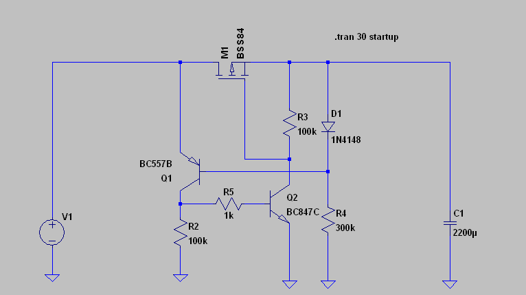

@ Pfiffig (Gast) >An die Dioden habe ich natürlich such schon gedacht, wäre natürlich das >einfachste. Sicher. >bekommt und das die Spannung mit 4,5V wo dann auch noch Spannung an der >Diode abfällt sehr knapp für den folgenden Spannungsregler wird. Nimm einem MOSFET. Beitrag "Re: Spannungsumschaltung für MC" >anderen ist es dann für die Schaltung schwierig zu detektieren ob >Stromausfall herrscht (das sollte die mitbekommen). Kein Problem mit einem IO-Pin, ggf. über einen Spannungsteiler. >Dann bliebe nur noch das detektieren der Netzspannung, 230V

Die angehängte Schaltung ist eine (fast) "Ideale Diode". Sie stammt hier aus dem µcn (einfach mal suchen). Sie hat eine Flussspannung von 50 - 100 mV.
