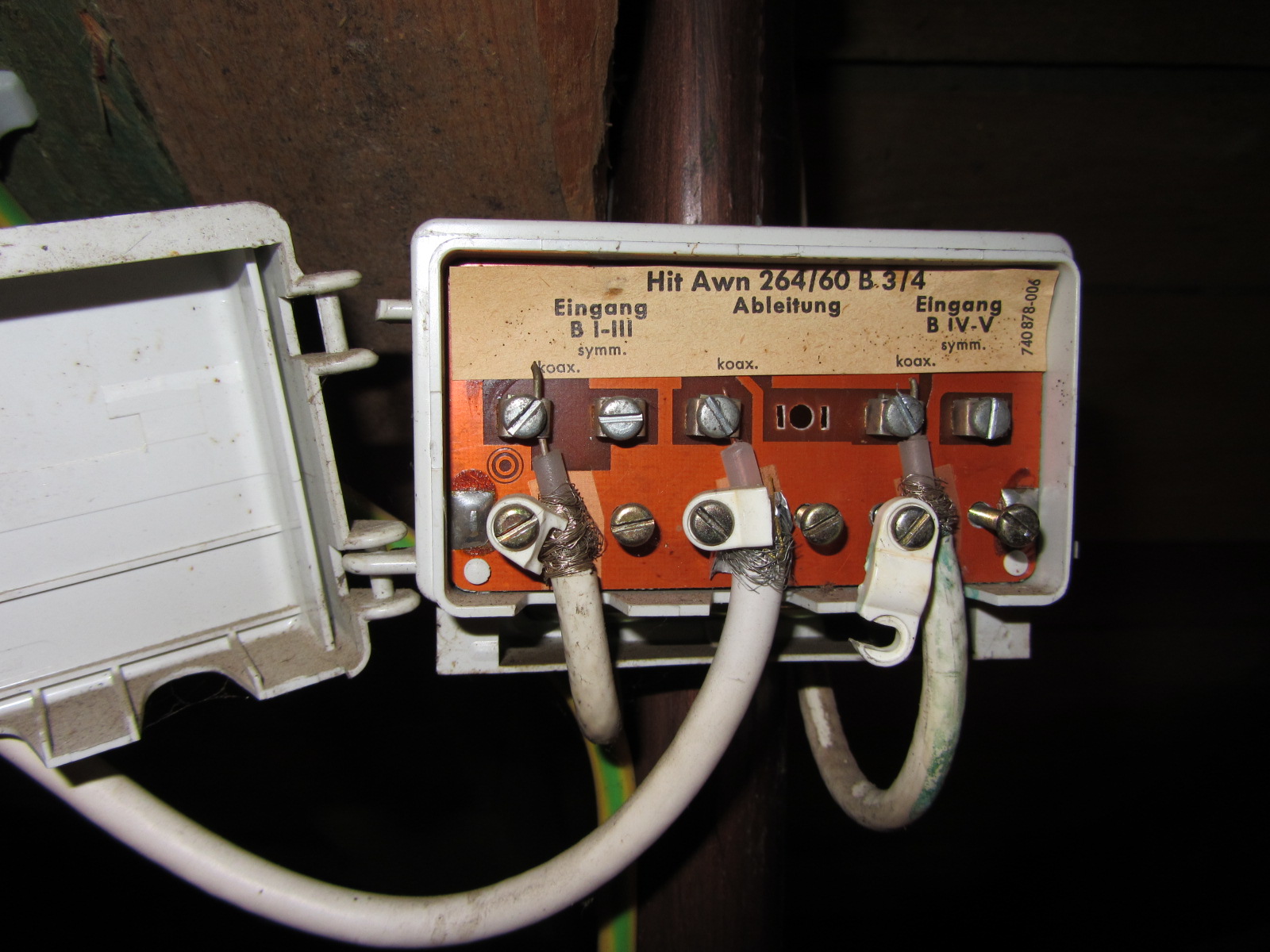

in diesem Haus befindet sich eine 20 Jahre alte Antennen-Anlage (UHF,
VHF, kein Sat).
(Der Umstieg 2008 auf DVBT hat wunderbar geklappt ohne irgendeine
Änderung, einfach nur TV-Gerät ausgetauscht)
Direkt unter dem Dach befindet sich obiger Verteiler. Links und rechts
gehen die Kabel von der Dach-Antenne rein, in der Mitte geht ein
Koax-Kabel 3 Stockwerke tiefer zum TV-Gerät.
Allerdings würde ich gerne einen 2. Empfänger anschließen.
Ich habe keine Ahnung was ich da machen muss. Am liebsten würde ich
obiges Teil ersetzen mit einem Teil was mehrere Ableitungen bietet.
Allerdings finde ich diese Teile nicht mehr (Conrad-Katalog, ...).
Bei Conrad gibt es z.B. sowas:
http://www.conrad.de/ce/de/product/290087
Da müsste ich das abgehende Koax-Kabel aufschneiden "flying", Stecker
und Kupplung anmachen usw.
Kann mir jemand brauchbare Tipps geben?

Das zweite Empfangsgerät soll im 2. Stockwerk sein, der bisher einzige
TV-Empfänger steht im Erdgeschoss.
Ich muss die Abzweigung ganz oben abnehmen.
na dann nimm halt so eine Weiche, und geh mit 2 Stichleitungen jeweils
zu den Fernsehern.
Ich würde dir allerdings empfehlen, was mit F-Steckern (Schraubstecker)
zu nehmen, anstelle der wackligen Steck-Stecker. z.B. ebay 120864815823
für 3,65 incl. Versand und incl. der notwendigen F-Stecker
Zusatzhinweis: Das Ding von Conrad für 6,77 (zzgl. Transport)  kannst du
in der Bucht incl. Versand für 1,97 incl. Versand bekommen ebay
220808312504

obacht: DIe Dämpfung bei einer 3-fachen Weiche ist auf jedem
Ausgangszweig natürlich größer als bei einer 2-fach Weiche. Allerdings
erleidet man bei diesen Preisen keinen Finanz-Kollaps. Im schlechtesten
Fall kommt kein Bild mehr. Je nach Wohnort reicht zum Empfang von DVB-T
schon eine Büroklammer an der Antennenbuches des Receivers aus, d.h. das
mit der Dämpfung ist dann nicht ganz so problematisch.

von U. B. (Gast)
( Fast ? ) überall wird DVB-T nur noch über UHF übertragen.
Dann wären die Antennenweiche und der VHF-Yagi überflüssig.
Und genau, ein solcher 2-Geräte-Verteiler wie der vom blauen Klaus
könnte die Signal-Aufteilung machen.
Am jeweiligen Ende könnten dann Enddosen ( mit fast keiner Dämpfung )
oder auch "Stöpseltechnik" zu den TV's folgen.

Eine "Durchgangsdose" hat etwa 13-18 dB Auskoppeldämpfung, das sollte
man nur mit Antennenverstärker machen. Hier muss die gesamte von der
Antenne kommende Leistung möglichst ungedämpft zum Empfänger gelangen.
Ein Powersplitter wie das Teil von Conrad hat etwas mehr als 3 dB
Dämpfung, es gibt auch "Enddosen" mit 3dB Aufteilung auf zwei
gleichwertige Ausgänge.
Wenn Radio und TV auf der Dose steht, dann ist dort oft eine
Frequenzweiche drin, das bringt hier nichts.
Beispiel für Enddose: Reichelt  BSD 4-00  :: Axing Breitband Einzeldose
4-862MHz 5,55 €  je 3,5dB Dämpfung, beide Ausgänge identisch, ohne
Frequenzweiche
