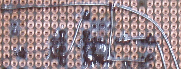

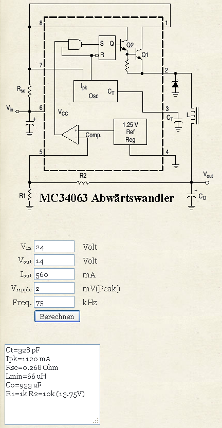

Hallo, ich habe mir einen Abwärtswandler mit dem 34063 aufgebaut, um aus 24 V 14 V für einen Vorverstärker zu machen. Die Schaltung habe ich wie im Anhang aufgebaut. Das Problem, das ich jetzt habe ist ein "quietschen", das aus der Endstufe kommt. Die Endstufe und der Vorverstärker können es nicht sein, da ich die schon getestet habe. Wenn ich meinen Finger auf die Pins drücke, ändert sich der Ton und wird ab und zu mal ein brummen. Mein Lehrer hat gesagt ich soll mal den Co auf einige Nanofarad ändern, aber ich kann mir nicht so ganz vorstellen, dass das funktioniert, da der Kondensator die Spannung glättet. Für die Spule habe ich eine 120 uH genommen.

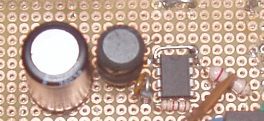

Wie sieht denn dein Schaltungsaufbau/Layout aus? Zeig mal ein Foto! Was für Bauteile hast Du benutzt, speziell die Spule und die Kondensatoren?
Ct ist ein Kerko, Co ein Low-ESR Elko, die Spule ist eine Stehende mit Ferritkern. Fotos folgen gleich.

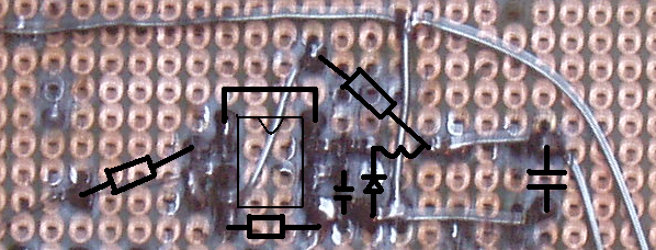

Sehe ich es richtig, dass einer der Rückkopplungwiderstände exakt unter der Spule verläuft? Das gibt eine nette Einkopplung des Magnetfelds in die Rückkopplung. Ist da irgendwo ein Eingangs-Elko?
Wo ist der dicke Eingangskondensator? Hast Du mal versucht dem Kondensator C0 noch einen kleineren parallel zu schalten?
Ja, aber die Spule ist etwa 0,8cm von der Platine entfernt. Wie weit muss der denn entfernt sein?
Nico ... schrieb: > Wo ist der dicke Eingangskondensator? Davon ist keiner drin, nur der Siebelko mit 10mF. Wie groß sollte der sein?
Layout-Prinzip: http://www.lothar-miller.de/s9y/categories/40-Layout-Schaltregler Auch der Masseanschluss direkt unter der Spule ist suboptimal. Das Zeug sollte nicht genau da liegen, wo die Feldlinien lang laufen. Wenn dir ein Skope zur Verfügung steht, dann lass mal dessen Masseleitung oberhalb einer solchen Drossel liegen und staune was du dann misst.

Die Drossel ist mit 120µ wirklich etwas klein. Ich würde mal testweise eine mit 470µ einsetzen. Was summt denn bei Dir? Die Drossel? Kerkos vorne und hinten wären hilfreich. Die Drossel als Drum coil ist auch nicht gerade das Gelbe vom Ei.
