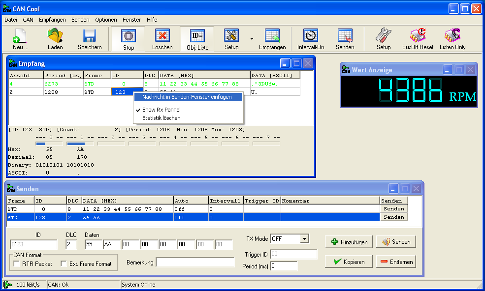

ich habe ein neues CAN Analyse Tool entwickelt, das Programm ist in
Delphi Version 6 geschrieben und ist Open Source.
Inspiriert wurde ich vom CAN-Interceptor (Martin Starka) was die
Auswertung der CAN-Daten über einen Berechnungsterm löst. Diese
Funktionalität habe ich auch in meinen Tool übernommen, wodurch der
Programmieraufwand erheblich reduziert wird.
Als Hardware unterstützt das Programm die Tiny-CAN Module und alle
(hoffe ich) Module die das Lawicel-Protokoll (auch bekannt als SL-CAN
Protokoll) unterstützen.
Für das Lawicel-Protokoll wird als serielle Geschwindigkeit 57,6 kBaud
verwendet und der COM Port wird automatisch gesucht.
Die Hardware muss beim starten des Programms bereits mit dem PC
verbunden sein!
Vielleicht gibt es ja Leute die sich beteiligen wollen ?
Download (Exe und Quellen):
http://www.mhs-elektronik.de/userdata/downloads/can_cool.zip
Grüße
Klaus

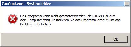

von Duu (Gast)
Hallo Klaus,
dein Projekt find ich super. Ich hätte da noch eine Frage:
Wenn ich das Programm starte kommt die Fehlermeldung, die ich im Anhang
gehängt habe. Woran liegt das?
von Robert L. (lrlr)
>Woran liegt das?
es liegt daran, dass die FTD2XX.dll auf dem Computer fehlt
von Duu (Gast)

von Klaus D. (Firma: MHS-Elektronik GmbH & Co. KG) (mhs-elektronik)
Duu schrieb:
> Hallo Klaus,
Ups, da fehlt der FTDI Treiber :-)
Dort bekommst Du den
http://www.ftdichip.com/Drivers/CDM/CDM20824_Setup.exe
Grüße
Klaus

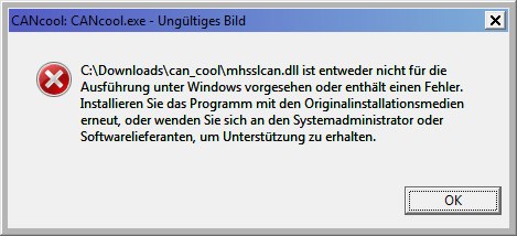

Hallo Klaus,
ich habe deinen Rat befolgt und den FTDI Treiber von dem Link
installiert. Rechner neu gestartet, aber die Fehlermeldung kommt
weiterhin. Das Programm startet, aber die Meldung macht mich doch ein
wenig stutzig. Brauche ich vielleicht eine Hardware dazu?
Hallo Heinz,
> Vector bietet zwar alles aus "einem guss" und es funktioniert auch
> (meist). Aber Quallitätssoftware made in Germany sieht anders aus. Und
> der Support ist auch eher von der Sorte: "Das kann ich nicht
> beantworten, da muss ich beim Entwickler nachhören". Und das dauert dann
> halt auch mal ein paar Tage...
Ja da hört man von allen die mit denen zu tun haben/hatten das gleiche
Wobei Du beim Support ja noch Glück hattest, da kenne ich schon andere
Geschichten.
Klaus
Duu schrieb:
> Hallo Klaus,
Stimmt da hast Du recht, Sch... Windows.
Der Treiber wird erst dann "fertig" Installiert wenn du eine Hardware
mit FTDI Chip ansteckst, wenn Du einen USB-Seriell Wandler hast? (In den
meisten sind FTDI Chips verbaut)
Du kannst auch die beiden DLLs (mhstcan.dll u. mhsslcan.dll) aus dem
"bin" Verzeichnis löschen, hoffe dann startet die Software.
Klaus

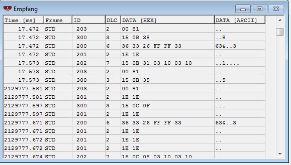

von Björn B. (elmo)
Hallo Klaus,
erstmal vielen Dank für die Veröffentlichung dieses Tools!
Ich bin gerade dabei, das Lawicel Protokoll auf meinem eigenen
USB-Can-Interface zu implementieren. Inzwischen funktioniert es auch
soweit, dass ich Pakete mit CAN Cool senden und empfangen kann. Einzig
die Anzeige der Timestamps funktioniert nicht. Ich sende, wie im
Protokoll beschrieben, den Timestamp in Millisekunden (2Byte bzw 4Byte
Ascii Hex), falls dies mit Z1[CR] aktiviert wurde. Klicke ich in CAN
Cool auf "CAN-Controller-Reset" dann sehe ich ein paar Pakete mit Time
3532244015 eintreffen. Danach geht der Zähler wieder auf 0.
Hast Du eine Idee woran das liegen könnte?
Björn
Hallo Björn,
Björn B. schrieb:
> Hallo Klaus,
Danke :-)
Ich kann den Fehler nachvollziehen und habe den Fehler im Code auch
schon
gefunden, ich habe beim SL Protokoll den Timestamp einfach vergessen :-)
Gib mir noch ein paar Tage für das Update.
Bis dahin kannst Du deine Hardware auch mit dem CAN Hacker testen.
Klaus
von Björn B. (elmo)
Hallo Klaus,
na klar, ich habs nicht eilig. Du hast recht, mit dem CAN Hacker
funktionieren auch die Timestamps :-)
Björn
Hallo Björn,
ich habe den Timestamp Fehler behoben.
Ersetzte die "mhsslcan.dll" im "bin" Verzeichnis von CANcool
Klaus
von Björn B. (elmo)
Hallo Klaus,
jetzt funktioniert es prima :-) Vielen Dank!
Björn

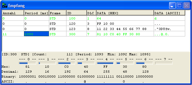

> Ich hätte sehr gerne eine Möglichkeit, eine ID auszuwählen,
> bei der die Byte dann nicht nur als HEX und DEZ sondern auch
> binär dargestellt sind. .....und wenns nur ein Feld aus
> 8 x 8 Kästchen mit Nullen und Einsen ist, wie es z.B. bei der
> Eingabe in BUSMASTER gemacht ist.
Das ist in der nächsten Version drin, jedes Byte wird sogar noch
als "analoger" Balken dargestellt
und bei den Intervallen wird eine Min/Max Zeit angegeben
Update CANcool :-)
* Aufschlüsselung der CAN Daten in Dezimal, Hex, Binär, ASCII und als
Balkenanzeige (Screenshot)
* Bekannte CAN Nachrichten werden grün dargestellt
* Bugs behoben
* SL-CAN Treiber überarbeitet, keine Verzögerungen mehr beim Empfang und
Senden von Daten.
* SL-CAN Adapter mit USB (FTDI) Chip werden besser unterstützt.
* Einstellung der Seriellen Baudrate bis 3M Baud, damit sollten die
Adapter der Firma VSCom (theoretisch) funktionieren
Grüße
Klaus

von Olaf (Gast)
Hallo Franz,
die Aufschlüsselung der CAN Daten in Dezimal, Hex, Binär, ASCII und als
Balkenanzeige usw. gibt's seit jeher auch im CANHacker.
Dafür markiert man im Monitor Fenster die gewünschte Nachricht und
klickt  dann auf  "Details" (Symbol mit der Lupe).
Olaf
* Tolle Button-Leiste :-)
* Empfangene Nachrichten können ins Senden-Fenster kopiert werden
* 1000 Bugs behoben :-)
* Eine selektierte Nachricht wird im Senden-Fenster blau hinterlegt
* Intervall Nachrichten können global freigegeben/gesperrt werden
CAN Cool wurde jetzt mit Delphi 7 erzeugt. Bei der ersten Version
waren zum Teil falsche Komponenten dabei, ich hoffe dieser Fehler
ist auch behoben.
Ich danke allen für die Vorschläge/Tests und hoffe auf weitere
Anregungen.

von Vehikelfranz (Gast)
Das macht Spass!
Die Funktion des "Senden" Buttons oben habe ich zwar noch nicht
verstanden, aber alles Andere ist für das was ich gerade damit mache
bestens geeignet.
Ich teste und protokolliere damit in der Firma eine lange Liste von
CAN-Befehlen an einer Neuentwicklung....übrigens mit dem Lawicel232,
während mein Kollege gerade mit meinem Tiny-Can arbeitet.
Die Möglichkeit sich da eine Liste von Befehlen zusammenzustellen
und durch einfaches Anklicken zu senden und auch schnell mal zu ändern
ist da eine sehr große Hilfe.Das scheint jetzt fehlerfrei zu laufen.
Was ich da  noch vermisse ist die Möglichkeit mehrere oder
einfach alle in der Liste nacheinander zu senden
Bei der Digitalanzeige scheint es immer noch ein Problemchen zu geben.
Wenn Nachkommastellen dazukommen, dann kommt da einfach eine Null
nach dem Komma dazu, aber man bekommt da keinen Wert rein.
Sinnvoller wärs doch, einfach den Punkt entsprechend zu setzen ohne
die Zahl irgendwie zu verändern.
In dem speziellen Fall wollte ich einen Wert der als 1/100 mm ankommt in
x,xx mm darstellen. Das ist mir so nicht gelungen.
Den Umrechnungsfaktor kann man ja problemlos in der Formel unterbringen.
Nochmals vielen Dank für dieses tolle Programm!
Franz

Folgendes ist mir aufgefallen: im laufenden Betrieb habe ich das
Setup-Fenster angeklickt. Dann dieses mit Abbrechen wieder geschlossen.
Danach ist der Timestamp völlig daneben, siehe Bild.
Habe ich notiert :-)

von Thomas F. (igel)
Hallo Klaus,
habe mir von GIT die exe und die beiden dlls geladen. Im Setup dann
SL-CAN und RS232 (habe einen virtuellen USB-Port) ausgewählt.
Dann erhalte ich folgende Fehlermeldung.
Thomas F. schrieb:
> Hallo Klaus,
Ups, welche Version von Windows benutzt Du denn ?
Ich arbeite hier immer noch mit meinen geliebten XP :-)
Unter Win10 habe ich nur die Tiny-CANs getestet.
Zum Betrieb der Software muss in jedem Fall der FTDI Treiber
installiert sein, egal ob Tiny-CAN oder SL-CAN
Habs gerade entpackt und getestet:
SL-CAN über RS232 V-Port:COM6 57600kBit
Direkt nach der Konfiguration habe ich keine Anzeige der empfangenen
Botschaften obwohl welche vom Interface gesendet werden. Nach Drücken
von Busoffreset dann ein paar Botschaften. Nochmals Busoffreset: Jetzt
gehts, aber der Timestamp ist wieder total daneben.
Der Timestamp scheint mir um Faktor 10 zu langsam zu laufen.
Meine Wiederholrate am Bus ist 1s. Angezeigt werden 100ms.
Hallo Thomas,
ich kann deine Probleme nur zum Teil nachvollziehen.
Wird das Device neu Konfiguriert oder zurückgesetzt (BusOff Reset) ist
der Timestamp daneben, dieses Problem kann ich auch nicht lösen. Es wird
der Timestamp in der Hardware zurückgesetzt und der Offset stimmt dann
natürlich nicht mehr.
Das 100ms/1s Problem kann ich nicht bestätigen, bei mir wird korrekt
100ms angezeigt.
Wird die Übertragungsgeschwindigkeit im Setup geändert wird die Änderung
tatsächlich erst
nach drücken des BusOff Reset Buttons wirksam. Einmal drücken reicht
aber :-)
Bei den Tiny-CANs besteht dieses Problem nicht.

von MAt (Gast)
Hallo Klaus,
danke für deine Software und für's zur Verfügung stellen :)
Ist mittlerweile das Problem mit der FTDI-DLL behoben?
Habe wie weiter oben geschrieben das Paket von FTDI installiert.
Der Fehler bleibt der selbe, einen RS232 Wandler auf FTDI Basis habe ich
leider nicht.
Habe dann wie weiter geschrieben die 2 DLL's im BIN Ordner gelöscht und
jetzt habe ich das Problem, dass die Meldung "Fehler beim öffnen des
Device" kommt.
In der Statusleiste steht Treiber DLL nicht geladen.
Weiter oben wurde das Problem auch schon beschrieben, aber ich habe noch
keine Lösung dazu gefunden.
Mein System:
Win 7 64-bit
Arduino an Com-Port mit Lawicel Protokoll auf MCP2515
bzw. Arduino Due mit integriertem CAN Controller (aber das macht ja kein
Unterschied bei diesem Problem)
Ein Verbesserungsvorschlag:
Statt der Auswahl des Com-Ports per Radiobutton eine Dropdown-Box oder
Textfeld verwenden, da viele Com-Ports höhere Nummern haben und dann
quasi zwangsumgestellt werden müssen :)
Danke und LG
Mat
Hallo Mat
MAt schrieb:
> Hallo Klaus,
Nein, das ist auch kein Bug
> leider nicht.
Die meisten haben halt irgend ein Gerät auf dem ein FTDI Chip verbaut
ist :-)
> Device" kommt.
Die hast Du gerade gelöscht :-)
Du müsstest Windows dazu bringen den Treiber (FTDI) zu installieren
obwohl die Hardware noch nicht verbunden ist.
Also nicht als Pre-installed driver.
Ich habe keine Ahnung wie das geht :-(
Grüße
Klaus
Ich habe die FTDI-Treiber-Bibliotheken von FTDI runtergeladen:
http://www.ftdichip.com/Drivers/VCP.htm
und dann händisch nach \Windows\System32\ kopiert. Das hatte bei mir
ausgereicht. Ein Gerät mit FTDI-Chip für eine automatische
Treibersuche+Installation habe ich auch nicht.

>Was meinst Du mit undefinierten CAN-Fehlern ?
>Soweit mir bekannt funktioniert CANcool mit den USBtin einwandfrei, nur
>bei hohen Buslasten kommt es zu Problemen.
Als Anhang ist ein screenshot von der Statusleiste mit dem CAN-Status
CAN: Unbek. Fehler.
Was diesen Fehler Verursacht ist unbekannt. mit z.B. USBtinViewer war
eine Verbindung direkt möglich.
Mit can_cool waren viele Versuche nötig, bis eine Verbindung erfolgreich
bestand. Aber das auch noch weiter beobachtet...
Nur Mysteriös, dass ein falsch angeschlossener CAN-Bus zu einem OK

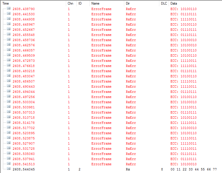

Da ich heute einen CAN-Analyser angeschlossen hatte, der auch
Error-Frames ausgespuckt hat, siehe Anhang, habe ich das Gefühl, dass
CANcool diese nicht beachtet, oder doch? Eine Visuelle Darstellung wie
im Anhang wäre toll. Lawicel beachtet eigentlich das Status-Flag...
Das erklärt auch, warum CAN auch schon mal tot ist und man sich wundert,
warum es nicht geht. Ob dies auch den Can-Status: Unbek. Fehler
verursacht bzw. zu den Schwierigkeiten mit dem Verbinden führt? Da muss
wohl noch mal der andere Analyser dran...
Es wäre eigentlich auch ganz schön, wenn das Fenster für die Empfangenen
Daten nicht nur für empfangene Daten wäre, sondern für den
Datentransfer.
Es wäre schön zu sehen, welche Daten empfangen und gesendet wurden mit
entsprechender Kennzeichnung der gesendeten und empfangenen Daten (Icon,
oder TX/RX)...
