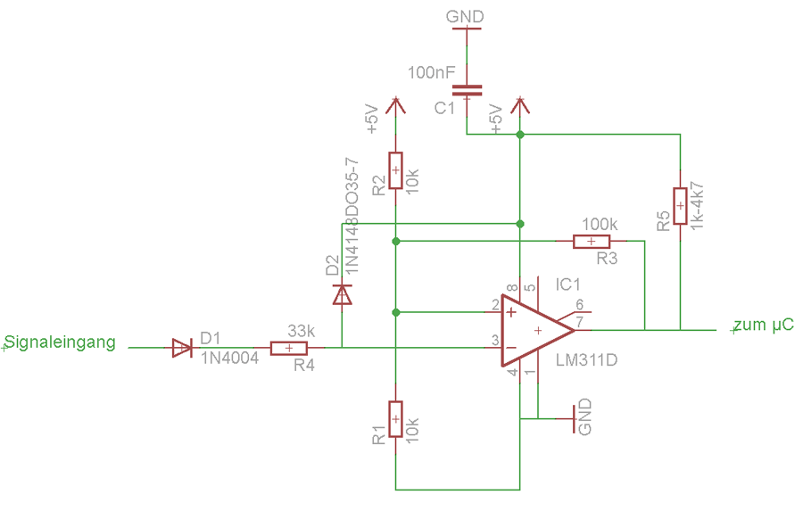

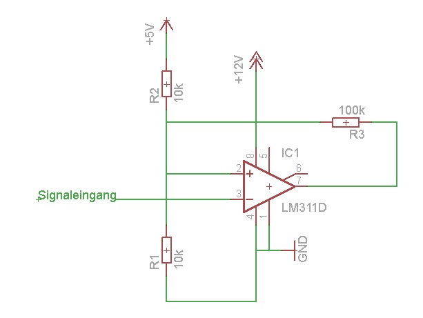

Ich habe mal eine Schaltung gemacht, angelehnt an den Artikel hier:
http://www.mikrocontroller.net/articles/Schmitt-Trigger
Ich habe die gleichen Widerstände verwendet, da die Schaltschwellen ja
bei mir durchaus ziemlich gut passen.
Da ich aber wie gesagt sehr wenig Ahnung habe, weiß ich nicht, ob die
Schaltung so überhaupt Sinn macht oder gut ist oder ob noch etwas fehlt.
Ich hänge auch mal anbei die EAGLE Datei, evtl. möchte diese ja jemand
verändern/modifizieren, wie es besser wäre.
Danke.
(Firma: matzetronics) #2998096
Thomas Leinert schrieb:
> Hallo,
> Danke.
Das passt schon ganz gut, je grösser der 100k Widerstand ist, desto
geringer wird die Umschalthysterese. Am Eingang fehlt jetzt noch die
o.a. Schutzbeschaltung, denn 1. kommt dein Signal aus einer EMV
verseuchten Umgebung (Motor) und 2. kann der Sensor ja bis zu 20 Volt
liefern. Also einen Eingangswiderstand (10k-100k) und eine Ableitdiode
nach +5 Volt sind da zu empfehlen.
In dieser Schaltung übrigens geht der Ausgang auf Low, wenn der Eingang
(invertierender Eingang) positiver als die Referenz (am
nichtinvertierenden Eingang) wird.
Zeichne jetzt noch mal alle Dioden usw. ein und frag dann nochmal hier
an.

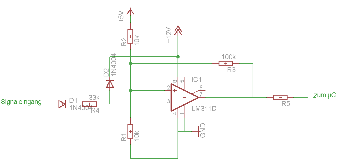

Gast #2998292
Ok, anbei ein neuer Versuch.
Ich habe jetzt mal vor den Eingang am Komparator einen 33K Widerstand.
Wie dimensioniere ich diesen? Per Versuch?
Der Begriff Ableitdiode ist mir fremd (bin wie gesagt eigentlich Laie).
Es wurde geschrieben nach 5V. Ist es nicht besser, diese nach 12V zu
machen (wie gezeichnet), d.h. wenn die Spannung größer 12V ist fließt
durch die Diode ein Strom richtig? Wäre es hier sinnvoll mit einer
Z-Diode zu arbeiten, die die Spannung einfach begrenzt?
Dann ist mir noch nicht ganz klar: Pin8, lege ich diesen an 12V bzw.
eben an das Zündungsplus des Motors (13,8V) oder an 5V?
Darf die Spannung am Eingang (Pin3) überhaupt größer als die Spannung an
Pin8 sein?
Wie groß wählt man den nun eingezeichneten R5?
Der µC wird über den internen Pullup auf 5V hochgezogen und soll dann
eben vom Komparator bei Ankunft eines positiven Signals aus Masse
gezogen werden.
Danke.

(Firma: matzetronics) #3000460
Generell gilt in Kfz immer, das du nicht einfach ans Bordnetz gehen
kannst, sondern eine Entstörung vorsehen musst, um unerwünschte
Spannungsspitzen von empfindlicher Elektronik fernzuhalten. Es ist also
zu empfehlen, das du die ganze Schaltung inklusive LM311 und MC von
einer sauber aufbereiteten 5 Volt Spannung versorgst.
http://www.mikrocontroller.net/articles/Kfz_Spannungsspitzenkiller_/_Transientenschutz
http://www.mikrocontroller.net/articles/KFZ
> Pin8 sein?
Sollte möglich sein. Der LM339 kann das auf jeden Fall und der LM311
würde über seine internen Schutzdioden Überspannungen ableiten, so wie
die externe 1N4001 im Schaltbild.
> gezogen werden.
Der interne Pullup von AVRs liegt so zwischen 20k-50k. Um saubere Pegel
zu bekommen, sollte R5 deutlich kleiner sein, irgendwas von 1k-4k7 sind
da schon gut. Bei Speisung des LM311 aus den gleichen 5 Volt wie für den
MC kannst du ihn dir ganz sparen. Es kann nicht schaden, dem LM311 einen
kräftigeren Pullup zu spendieren, z.B. 1k von Pin 7 nach Pin 8.

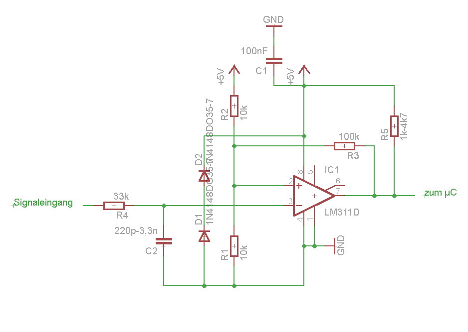

(Firma: matzetronics) #3000695
> Müsste nach der Diode auch noch ein Widerstand hinein? Hier habe ich
> nämlich dies heute bei google im ELKO gefunden:
Nö, kannst du dir sparen. Ich denke, in der zitierten Schaltung macht er
das nur, damit er die Verstärkung der OpAmps einstellen kann, das ist
bei dir unnötig. Ansonsten sieht das doch schon gut aus. Seine Schaltung
ist aber insofern noch interessant, weil du hier die untere Ableitdiode
siehst, die du statt deiner Eingangsdiode D1 einbauen kannst.
Es kann später notwendig werden, den Eingang zu filtern, weil evtl. der
Sensor auch Sachen in der Nähe des Umschaltpunktes einfängt, die die
Drehzahlmessung verfälschen. Dazu musst du dann einen kleineren C
vorsehen, der vom Eingang hinter R4 gegen Masse geht. Rechne so mit 220p
bis 3n3 und sieh einen Platz für ihn vor, bestücke ihn aber noch nicht.
Ansonsten ist der LM311 eigentlich recht robust. Erst einmal in meiner
langen Reparaturkarriere habe ich einen defekten erlebt, und das war in
einem Hallgerät(!) Alesis Midiverb III.

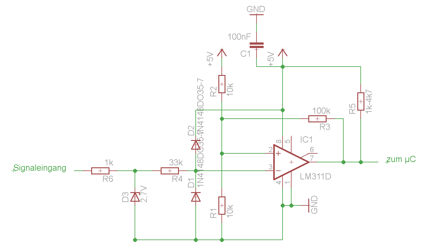

Gast #3000716
Guten morgen,
nochmals besten Dank an alle und vorallem Matze für die tolle
Unterstützung.
Habe das Schaltbild nochmal entsprechnd geändert und hoffe, dass ich mit
der Schaltung nun mal ins Rennen gehen kann. Ich werde ein paar
Widerstandswerte und Kondensatorwerte nehmen, um das dann experimentell
noch "fein einzustellen".
Die Schaltung sieht nun ok aus, oder?
Einen herzlichen Dank nochmal.
(Firma: matzetronics) #3000735
Jo -für mich sieht das sehr gut aus. Ach, hat der Sensor ein
abgeschirmtes Kabel? Benötigt der noch eine Speisespannung? Falls ja,
denke dran, das in deiner Schaltung vorzusehen.
Wenn er kein abgeschirmtes Kabel hat, führe es möglichst weit weg von
anderen Kabeln im Motorraum, damit es sich von benachbarten Leitungen
nichts einfängt.
Allerdings kannst du im auswertenden MC Programm ja auch sowas wie eine
Plausibilitätsprüfung einbauen - ein Signal, das meilenweit weg ist von
der vorhergehenden Messzyklen muss ja ein Artifakt sein.

heute kamen meine Bauteile an und ich habe mich gleich an den Aufbau der
Schaltung gemacht und ausprobiert.
Sie macht allerdings noch Probleme.
Der Trigger funktioniert irgendwie nicht. Der Motor läuft damit nicht
rund. Habe mit dem µC mal die gemessene Frequenz auf einem LCD ausgeben
lassen, diese "springt" förmlich bis hoch auf ca. 1400Hz unter anderem.
Gemacht habe ich folgendes:
Die Schaltschwelle mit einem 10K Poti versucht einzustellen, den
Schleifer dazu an den + Eingang (2).
Die Rückkopplung von 100k auf 10k reduziert, um so eine großere
Hysterese zu erhalten.
Auch mit den Kondensatoren habe ich versucht zu spielen, um eine
Tiefpassfilterung zu erreichen.
Sind die 33k evtl. zu hochomig, dass der Komparator schwingt? Oder hat
jemand Erfahrung, wie man die Schaltschwellen am besten einstellt? Unter
3,5V bekomm ich den Motor im Stand überhaupt nicht an. D.h. bei
niedriger Drehzahl (Startdrehzahl) ist die induzierte Spannung gerade so
an dieser Grenze.
Danke.
Thomas
(Firma: matzetronics) #3004452

Gast #3005596
also das ganze ist für eine Yamaha XT 400 4T gedacht.
Derzeit lese ich einfach im ICP meines Atmega8 das Signal ein und gebe
es 1:1 weiter. Vor der Weitergabe habe ich einen Filter, dass das neue
Signal dem alten +/- dem Viertel des alten entsprechen muss. Bsp. das
Signal kommt bei 4000UPM, dann muss das folge Signal zwischen 3000 und
5000 liegen, sonst wird es verworfen.
Ich habe gestern den LM311 mit dem Poti abgetastet, er schaltet durch
wie er soll. Bei low am ICP des Atemga habe ich eine LED aufleuchten
lassen und und bei high geht diese aus. Das funktioniert auch soweit.
Aber die Drehzahl "springt" förmlich auf 2000, dann auf 40000, dann auf
50000 usw., im Prinzip willlkürlich, wobei ich das Display zur
Drehzahlausgabe nur 1s aktualisiere, allerdings sind ja Drehzahlen von
40000 nicht realistisch.
Ich habe mal die Schaltung mit einer Z-Diode + Vorwiderstand ergänzt, um
am Komparator Eingang nur 2,7V anliegen zu haben (siehe Anhang).
So läuft das ganze, die Signale sind sauber bzw. die Drehzahl auf dem
Display entspricht dem Drehzahlmesser.
Einziges Manko: Die Maschine läuft nicht mit dem Elektro-Starter an, nur
mit dem Kickstarter. Die Spannung mit dem E-Starter scheint hier nicht
drüber zu kommen.
Allerdings kann ich mir noch nicht erklären, wieso es mit Z-Diode
(halbwegs) läuft, der Komparator macht ja auch nichts anderes, als erst
ab 2,7V zu schalten. Kann das was mit dem Eigenkapazitäten zu tun haben?
Sollte ich vielleicht den Kondensator für den Tiefpass vergrößern?
Ach ja, am Komparator habe ich wie bereits erwähnt ein 10k Poti als
Spannungsteiler und klappere bei den Tests auch immer den gesamten
Bereich ab und versuche eine gute Einstellung zu finden. In der
Rückkopplung habe ich einen 10k um die Hysterese etwas zu vergrößern.
