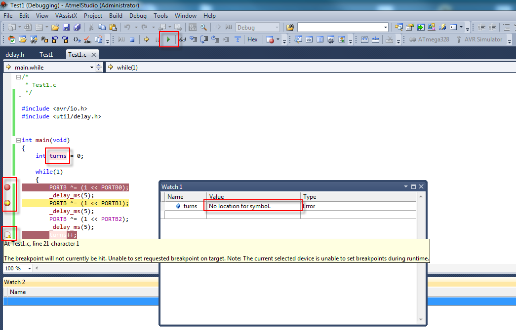

Hallo, Ich habe ein erstes Testprogramm im Atmel Studio 6 erstellt und versuche nun, dieses im Debugger laufen zu lassen (siehe angehängtes Bild). Folgende Fragen sind aufgetaucht: - Warum kann auf die letzte Zeile "turns++" kein Breakpoint gesetzt werden? Beim Continue mit dem grünen Pfeil springt der Programmablauf zwischen den beiden oberen Breakpoints hin und her, erreicht aber den letzten nicht. - Rechtsklick auf die Deklaration/Definition von "turns", Add Watch -> Symbol wird in Watch1 aufgenommen -> ok. Warum aber wird "No location for symbol" gemeldet?. Gruss
hawa mand schrieb: > Warum kann auf die letzte Zeile "turns++" kein Breakpoint gesetzt > werden? Wie wird 'turns' weiterverwendet? Hat die Variable einen Einfluss auf Eingaben/ Ausgaben an den Ports/ Timern/ anderen Programmteilen ...? Wenn nicht, dann könnte die Variable Opfer der Optimierung geworden sein.
Ralf G. schrieb: > Wenn nicht, dann könnte die Variable Opfer der Optimierung geworden > sein.

Auch wenn "turns" verwendet wird: gleiches Bild Breakpoint auf "turns++" geht nicht.
Hi >Auch wenn "turns" verwendet wird: gleiches Bild >Breakpoint auf "turns++" geht nicht. Gehe mal davon aus, das der Compiler merkt, das die beiden Nutzungen von 'turns' sinnlos sind. MfG Spess

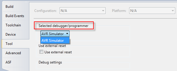

hawa mand schrieb: > Testprogramm im Atmel Studio 6 erstellt und versuche > nun, dieses im Debugger laufen zu lassen gewöhne dich dan präzise Angaben: Du benutzt kein Debugger-Tool, sondern den Simulator.
Kontrolliere die Optimierungseinstellung des Compilers, manchmal ist es nützlich, diese abzuschalten.
Zaunpfahl schrieb: > gewöhne dich dan präzise Angaben: Du benutzt kein Debugger-Tool, > sondern den Simulator. Recht hast du schon, aber... ...Atmel Studio ist diesbezüglich auch nicht präzise. Ein Simulator ist ja doch eher ein Debugger als ein Programmer ;-)
spess53 schrieb: > Gehe mal davon aus, das der Compiler merkt, das die beiden Nutzungen von > 'turns' sinnlos sind. Sowas meinte ich. Allerdings in diesem Fall sollte das nicht zutreffen.(?) Wird die Variable überhaupt im Speicher abgelegt? -> Zeigt der Simulator Variablen an, die nur in Registern existieren?
Ralf G. schrieb: > Wird die Variable überhaupt im Speicher abgelegt? -> Zeigt der Simulator > Variablen an, die nur in Registern existieren? Wo finde ich diese Angabe?
hawa mand schrieb: > Wo finde ich diese Angabe? Naja, da gibt's keine Angabe. Musst du mal nachsehen, was der Compiler für einen Code erstellt hat (*.lss-Datei)
Ralf G. schrieb: > Naja, da gibt's keine Angabe. Ok, falsch verstanden (oder unklar ausgedrückt deinerseits...). > Musst du mal nachsehen, was der Compiler > für einen Code erstellt hat (*.lss-Datei) In der .lss Datei steht "turns++" tatsächlich nicht drin.

@ hawa mand: Das einzige, was mir einfällt (ohne Anspruch auf Richtigkeit): Im Test1.lss finde ich: e6: 8f 5f subi r24, 0xFF ; 255 wobei "r24" "turns" entspricht: PORTC = turns; ae: 88 b9 out 0x08, r24 ; 8 und "subi r24, 0xFF" entspricht "turns++;" (ich hoffe, ich habe richtig gerechnet, dass -255 einem +1 entspricht). Lediglich der Quellcode "turns++;" steht nicht im Listing - warum auch immer. Daher geht auch der Breakpoint nicht. Danach müsste das Programm zumindest richtig arbeiten. Hast Du das mal getestet? Gruß Dietrich
