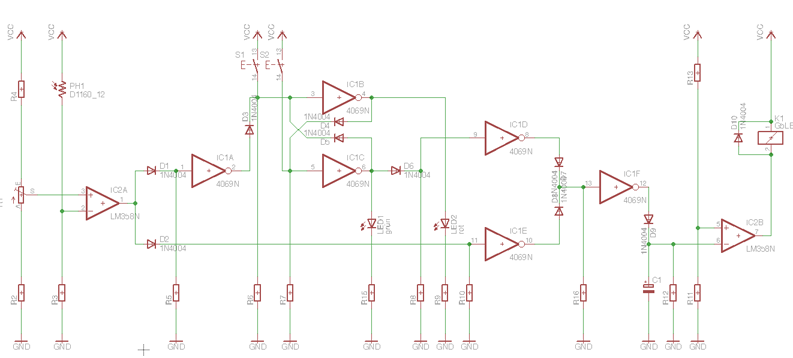

Hallo zusammen Vor einigen Wochen habe ich begonnen, ein wenig mit einfachen Schaltungen herum zu basteln, um mich ein wenig auf andere Gedanken zu bringen. Meine Vorkenntnisse sind leider nicht sehr umfangreich, da ich weder etwas in diese Richtung studiert habe, noch beruflich mit irgendwas elektrischem zu tun habe. Ich stolpere also immer wieder über fehlerhafte Konzepte und muss vermeintliche Erkenntnisse immer wieder revidieren – was die ganze Sache aber überhaupt erst spannend macht :) Was ich damit sagen will: Meine Schaltungen und Sprache wirken auf euch vielleicht etwas "gewurschtelt" und unprofessionell, was hauptsächlich daran liegt, dass es genau so ist :) vielleicht könnt ihr mir trotzdem helfen. Ausserdem ist das Relais, das ich in der folgenden Schaltung verwenden möchte, noch nicht lieferbar, weshalb ich es nicht einfach ausprobieren kann. Ausserdem hätte ich da noch einige andere grundlegenden Fragen, die ich gerne beantwortet hätte, bevor ich das ganze fest zusammenbastle. Zuerst aber – was soll die Schaltung überhaupt tun: - bei Abenddämmerung ein Relais betätigen, um eine Lichterkette ein zu schalten. - Kurze Lichtblitzer (Autoscheinwerfer) ignorieren - bei Tagesanbruch die Lichterkette wieder vom Strom trennen - durch einen Taster soll die Lichterkette bei Dunkelheit ausgeschaltet werden können, trotzdem sollte sie sich bei der nächsten Abenddämmerung wieder von selbst einschalten. Realisierung: - Dämmerungsschaltung mit Hilfe eines Operationsverstärkers und eines Fotowiderstands - zweiter Op um die Kapazität des Kondensators besser ausnutzen zu können - um nur einen weiteren Ic zu benötigen, wurde 1 und-Gatter aus 3 Invertern und ein Flipflop aus 2 Invertern realisiert - durch die Morgendämmerung oder ein Tastendruck wird das Flipflop auf grün geschaltet, durch die andere Taste auf rot - das und-Gatter sorgt dafür, dass die Lichterkette nur bei Flipflop grün und Abenddämmerung eingeschaltet wird Das ganze habe ich ohne Relais und mit einer Diode an Stelle der Lichterkette auf einer Steckplatine aufgebaut. Die Schaltung funktioniert wie gewünscht. Dennoch gibt es einige offene Fragen: - Die Testschaltung zeigte, dass die Logikschaltungen nur mit Dioden vor den Invertern funktionieren. Wieso ist das so? Für mich ist eine Diode einfach eine Einwegstrasse für den Strom, womöglich ist dieses Konzept unzureichend. - Sind die Pull-down Widerstände wirklich nötig? Ein kleiner Versuch zeigte, dass es auch ohne funktioniert, jedoch lässt sich so nicht sagen ob das immer so sein wird. Erfüllen möglicherweise die Dioden den selben Zweck wie die Pulldown Widerstände? - Meistens wird bei ähnlichen Schaltungen das Relais über einen Transistor geschaltet. Es heisst, um die Schaltung zu entlasten. Ist das hier auch nötig oder erfüllt der Op b die selbe Funktion? - Bei ähnlichen Schaltungen werden meistens 12V Relais verwendet. Manchmal werden sogar extra zwei verschiedene Spannungen angelegt, 5V für die Schaltung und 12V für das Relais. Wieso das? Kann ich nicht einfach dieses Relais (http://www.conrad.ch/ce/de/product/503810/Wuerfel-Relais-G5LE-1-VD-Omron-G5LE-1-VD-5-VDC-5-VDC-1-Wechsler-Max-DC-8-AAC-10-A-Max-125-VDC250-VAC-30-VDC) verwenden, um es mit 5V zu schalten oder übersehe ich da etwas? Vielen Dank im Voraus für eure Antworten!
Gleich zu Beginn, das Relais kannst du ohne Transistor nicht verwenden, es braucht etwa 90mA, der LM358 kann max. 15mA. Ob du D1 und D2 brauchst, bin ich mit nicht sicher, eher nein. Die restlichen sind schon notwendig. Speziell D3, D4, D5. Stell dir vor, du drückst auf die Taste und der Ausgang des Gatter ist low. Auch D7 und D8 sind notwendig, D9 verhindert das Entladen des C1 ins Gatter. Im übrigen kannst du die gesamte Schaltung mit 12V betreiben. Es sind nur eventuell die Widerstände anzupassen.
Vielen Dank für den Hinweis bezüglich den Transistor. Das klingt einleuchtend. Kann ich irgendwo in den Datenblättern sehen, wie hoch die Stromstärke für das Relais mindestens sein muss und wie viel der OP maximal liefern kann? Da gibt es nämlich noch einige Zahlen die ich nicht ganz verstehe und die von dir genannten konnte ich auch nicht finden. Das wirft natürlich wieder neue Fragen auf (Dimensionierung Vorwiderstand an der Basis / Transistortyp...) aber da werde ich mich zuerst mal selber schlau machen :) Dioden: Wenn es nur darum geht, dass sich die verschiedenen Dinger in die Ausgänge der Gatter entladen können, müssten D1, 2 und 6 eigentlich entfernt werden können. Muss ich bei Gelegenheit mal ausprobieren. D4, 5, 9 und 10 waren von Anfang an geplant. D9 allerdings noch aus Zeiten, wo ich zwei Batterien in Serie geschaltet hatte und der Elko ohne sie plötzlich verkehrt herum hätte aufgeladen werden können. 12V: Bringt das Betreiben der Schaltung mit 12V denn irgendwelche Vorteile? Oder was ändert sich dann genau? Ich plane zur Zeit, sie mit 5V zu betreiben, weil ich noch das eine oder andere alte Natelladegerät herumliegen habe, das 5V liefert und einfach über die übrig gebliebenen IKEA - Steckverbinder angeschlossen werden kann :)
Im Datenblatt des OP auf den Output Current achten, für Source und Sink unterschiedlich. Bei den Relais ist der Spulenwiderstand und die Spannung gegeben. Ein BC548 und ein Basiswiderstand mit 1k passt bei 5V sicher. Ein Relais bei 5V braucht mehr Strom als eines mit 12V.
Lies auch http://www.mikrocontroller.net/articles/Relais_mit_Logik_ansteuern Bei Dämmerung gibt es einen Bereich wo eine Hysterese ständiges aus/ein verhindern sollte. http://www.elektronik-kompendium.de/sites/slt/0311271.htm
Vielen Dank für die Hinweise und Links. Das Ladegerät für meinen alten Rasierer hat 12V, der wird also gleich verarbeitet ;) Über die Hysterese habe ich schonmal was gelesen. Wenn ich das recht verstehe, hängt der Widerstand der Hysterese je nach Output entweder an GND oder der Versorgungsspannung, was den Spannungsteiler verändert, der die Referenzspannung festlegt. Ein ständiges Ein-Aus habe ich bei der Testschaltung zwar nicht beobachten können, wenn ich aber die Widerstände so setzen kann, dass der Ein- und Ausschaltpunkt nicht zu weit voneinander sind, ist es wohl schlauer, trotzdem eine einzubauen. Wäre nicht so toll, wenn die ganze Lichterkette plötzlich blinkt :( Die Berechnung des Basiswiderstandes für den Transistor gibt mir allerdings noch einige Rätsel auf. "...Diesen Wert [...] durch 2 bis 10 teilen..." -> scheint mir irgendwie ein riesiger Unterschied zu sein, ob ich durch 2 oder 10 teile :/ aber werde da wohl mal ein paar Messexperimente durchführen :)

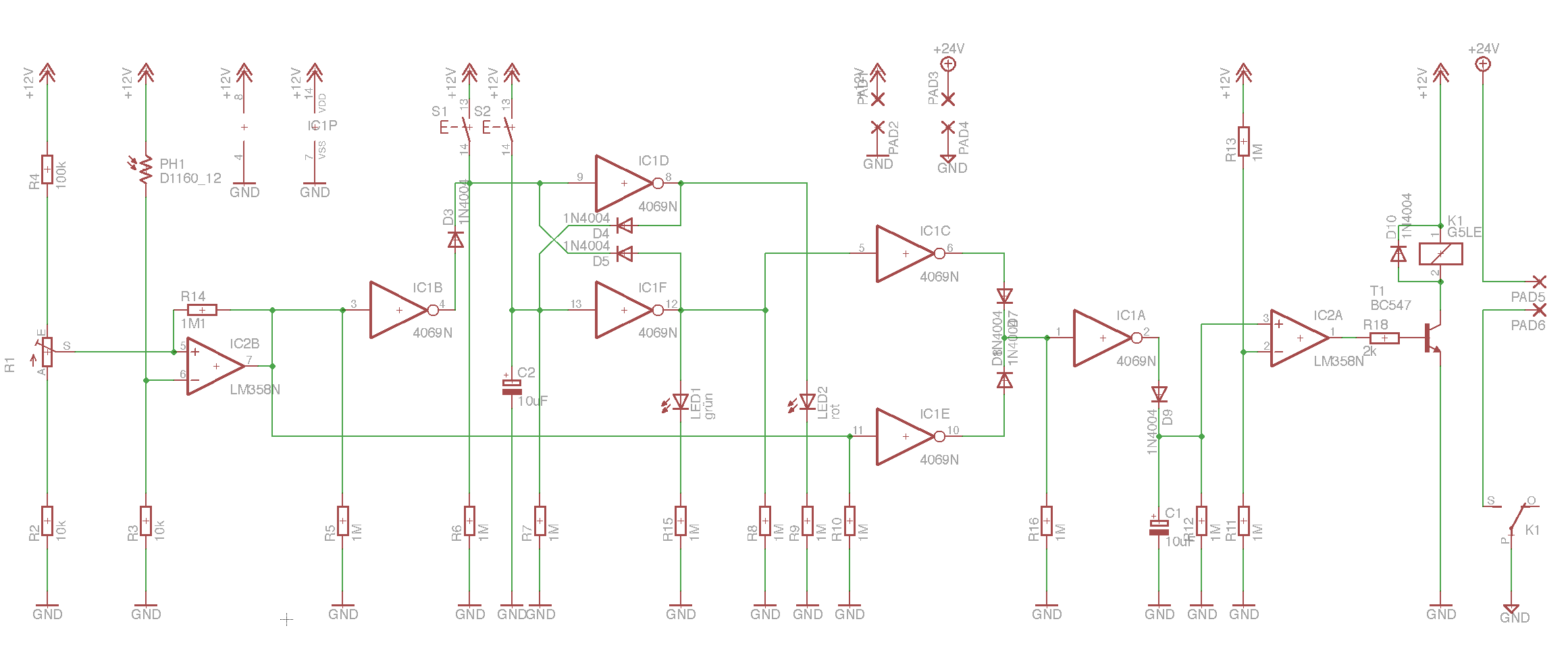

So. Hab nun einige Sachen von euren Tipps ausprobiert und entsprechend angepasst. Änderungen: - D1, D2 und D6 konnten tatsächlich problemlos entfernt werden - Die ganze Schaltung wurde auf 12V angepasst - Hysterese eingebaut - Ein zweiter Kondensator wurde eingebaut, damit auch das Flipflop ein vorbeifahrendes Auto ignoriert. (Irgendwie müsste das zwar mit einem Kondensator gehen, aber bin ganz zufrieden so wie es jetzt ist :) ) - Das Relais wird jetzt über einen Transistor geschaltet - Widerstandswerte hab ich mit einer dimmbaren Lampe ausprobiert und so festgesetzt Somit wurden alle meine Fragen beantwortet bis auf eine: - sind die Pulldowns überall nötig oder erzeugt die Diode irgendwie an der Kathode einen Spannungsabfall oder so, sodass am IC eine klare logische 0 ist? Kann man das so fest verbauen oder sollte noch was geändert werden? Gruss
R5,8,10, solltest du entfernen können, die anderen sind notwendig da durch die Dioden die Eingänge der OP nicht auf low geschaltet werden. 1M für die Widerstände ist aber nicht dein ernst?
R5 und R10: Sorgt in dem Fall der OP dafür, dass 0 ist? R8: wegen R15? Werd's morgen mal ausprobieren. Wieso nicht 1M? Dachte einfach lieber gross als klein :) wenn Strom fliesst, dann möglichst wenig. Oder ist das ne blöde Überlegung? Wie viel empfiehlst du und warum?
Der OP sorgt dafür das 0 ist. Zumindest als Vorwiderstände für die LEDs sind 1M nicht geeignet. Die 4069 können nur etwa 2,5mA, da werden die LEDs nicht sehr hell leuchten.

@Hubert. Hoppla! Die sind natürlich falsch beschriftet. Hab mir da für die 15V, die das Netzteil ausgibt 650 Ohm ausgerechnet und jeweils einfach 1k eingesetzt, weil ich nicht meinen halben Baukasten in Serie schalten wollte :) mit 1M würde man wohl tatsächlich nichts leuchten sehen ;) @MaWin: Klingt interessant. Muss ich mir aber zuerst noch ein paar mal durch den Kopf gehen lassen, bis ich das begreife. Wenn du Zeit hast, könntest du ja eine kleine Skizze anfertigen.

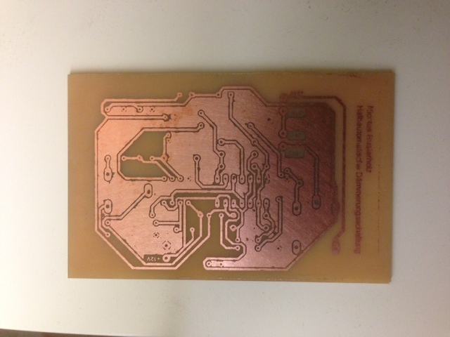

Bin leider noch immer nicht dazu gekommen, die Variante von MaWin auszuprobieren. Allerdings hab ich meine Variante noch ein Stück weiter vorangetrieben, woran ich recht Freude habe :) Erste Schaltung, erstes mal ätzen Freude herrscht :) (ja, ich gestehe, ich hab den Autorouter benützt. Musste aber ordentlich nachfeilen :/ )
