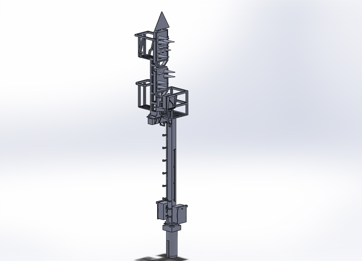

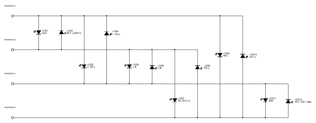

Hallo liebe Gemeinde! Wie im Titel schon beschrieben suche ich einen Programmierer, der mir einen DCC Signaldecoder für Charlieplexsignale programmiert. Nun ein wenig zur Erläuterung: Ein Bekannter von mir und meine Wenigkeit sind dabei KS-Signale und im späteren Verlauf auch Kompakt- und HL - Signale in Größe TT so maßstabsgetreu und vorbildnah wie möglich nachzubildende. Allerdings ist es in dieser Baugröße ( 1 : 120 ) leider nicht mehr möglich 20 Leitungen und mehr durch einen Signalfuß zu bekommen. Daher sind wir auf die Idee gekommen das über Charlieplexing zu lösen, wo wir nun beim größeren Problem angelangt sind. Es gibt zwar jede Menge offenen Sourcecode im Netz, allerdings ist das alles C oder ASM. Und die Sprachen kann ich beide nicht. Bin momentan halbwegs in Bascom durchgestiegen. Und dafür ist nichts zu finden bzw. wird mehrfach davon abgeraten da Bascom zu aufgebläht ist. Nun hoffe ich das ich das ganze ein wenig schmackhaft gemacht habe, in Kürze folgen noch einige Bilder des aktuellen Projektstandes. Würde mich über Antworten von euch echt freuen. Gruß Llewellyn

Hallo zusammen, ich danke euch für eure raschen antworten. @Knut Ballhause: Das kommt darauf an, darauf geh ich aber gleich noch genauer ein. @Peter Danegger: Ich bin momentan an der Hardware dran. Schaltplan ist in groben Zügen fertig. Was der Decoder können muss, bzw. können soll bin ich noch dran. Und ja ich habe leider eine reale Vorstellung was so eine Entwicklung kostet. womit wir zu Punkt 3 kommen. @Thomas Eckmann: Da die Signale noch in der Entwicklungsphase sind wird sich das ganze die nächsten 1 - 2 Jahre noch für uns Privat abspielen. Allerdings ist es schon angedacht die Signale später als Hersteller zu vermarkten ( Kleinserie ). Wo wir nun beim Knackpunkt angekommen wären. Ich hatte mir vorgestellt die Decoder als OpenSource zu liefern. Da die Signale ja ohne nicht funktionieren. Nach dem Motto: Kunde kauft meine Signale, die Decoder die man ja zwangsläufig braucht könnte er sich selbst bauen oder wenn nicht, als Selbstkostenvariante dazu bestellen ( Fertigmodul, Bausatz ). Wie ihr seht funktioniert diese Variante nur wenn die Software nicht in die Tausende Euronen geht. Ich hoffe ich habe die Fragen fürs erste so gut es geht beantwortet. Gruß Llewellyn PS: Hier noch einige Bilder der ersten Signale

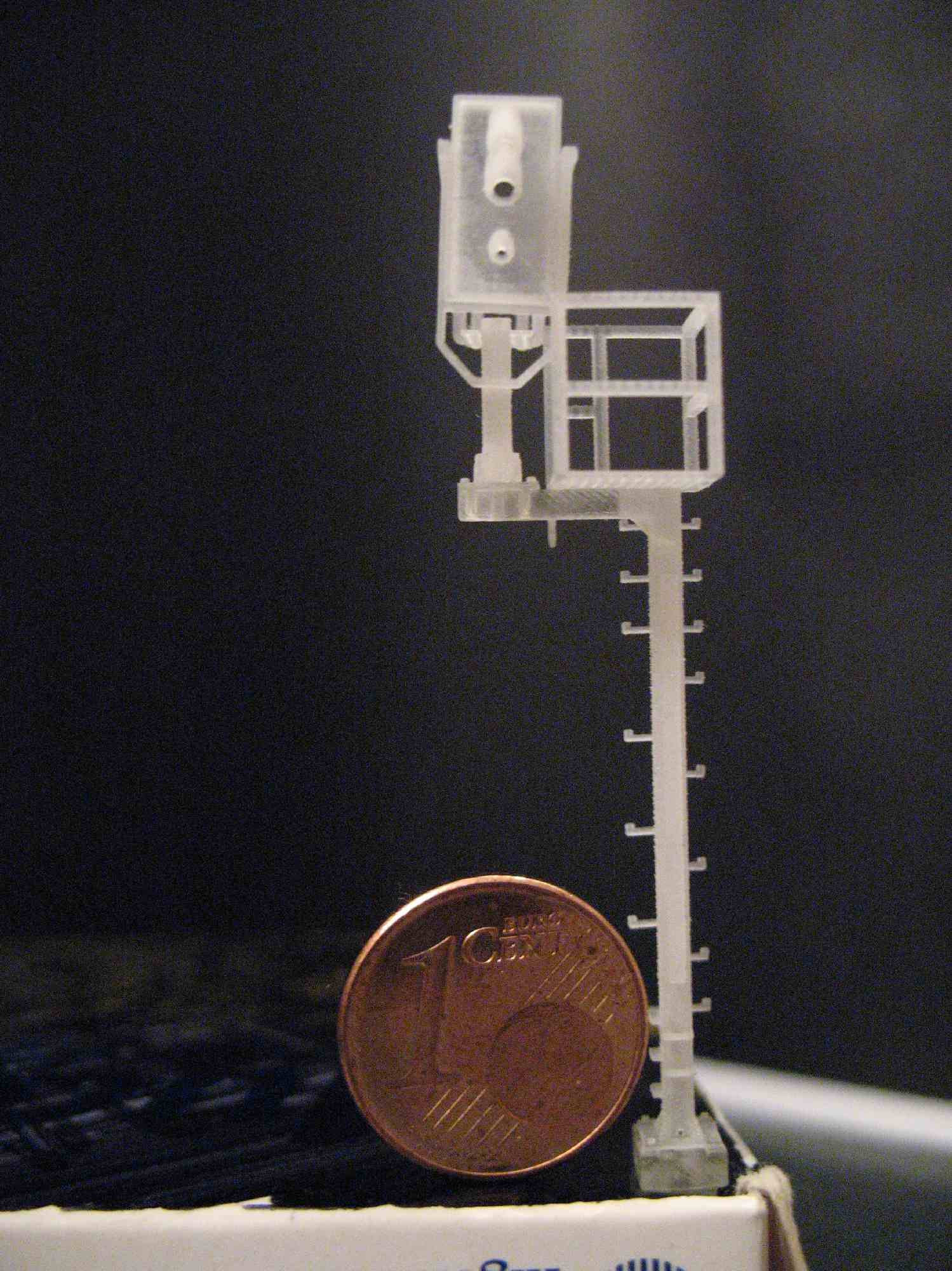

Sind die Kunststoffteile mit einem 3D-Drucker hergestellt worden?

Hi Davis Ja die Signale sind im 3D Druck hergestellt. Gruß Llewellyn

Die DCC-Decoder steuern jede LED einzeln an. Das umzucodieren in das oben gezeigt Format ist sogar ohne Controller machbar. Blackbird

Blackbird schrieb: > Die DCC-Decoder steuern jede LED einzeln an. Das umzucodieren in das > oben gezeigt Format ist sogar ohne Controller machbar. Seit wann können DCC-Dekoder Charlieplexing? Llewellyn N. schrieb: > um Weichen zu Schalten brauche ich Transistoren an den Ausgängen des > Controllers und wie löse ich eine Wechselschaltung von +5 V und GND über > einen Transistor? Mit Relais. Knut Ballhause schrieb: > BTW: einen fertigen Dekoder als DCC-Frontend zu verwenden, macht das > Projekt zwar schneller, aber nicht besser. Welcher Kunde/Club-Bahner > soll denn dann die 2 Platinen jeweils miteinander vertüddeln und > nötigenfalls auch noch konfigurieren? Ich glaube hier scheitert das > Vergnügen an der allgemeinen Akzeptanz. Das Signal hat 3 Steuerleitungen, die werden an den Weichendekoder getüddelt. Und damit kann man 8 Signalbilder schalten. Der Controller bleibt ja erhalten. Er macht nur kein DCC mehr. Konfiguriert wir das dann wie eine Fahrstrasse in der Zentrale. Das ist aber auch nötig, wenn das Ding selbst DCC kann. Mit DCC würde ich ihm allerdings schon ein paar zusätzliche Ausgänge spendieren, um das Teil aufzuwerten. mfg.
