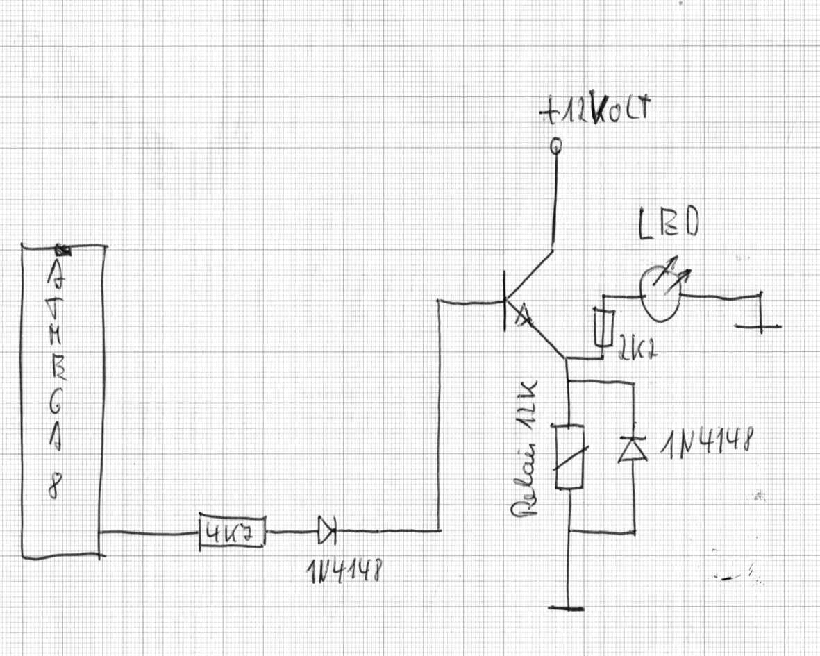

ich habe mir eine Platine gebaut bei der ein Relais über einen
NPN-Transistor als Treiber von einem AVR Portpin geschaltet wird .
Jetzt habe die Platine geändert und 12 Volt Relais benutzt , das
funktioniert nicht . Kann das sein das der Transistor nur 5 Volt
durchlässt weil an der Basis auch nur 5 Volt anliegen , ähnlich wie bei
einer Spannungsregelschaltung ? Wie könnte ich das ohne große Änderungen
doch
noch hinbringen , ev. Mosfet ? Welchen Typ müsste man dann nehmen ?
MfG
Hans

aber die spaanung am Relais beträgt doch sicherlich 12V ? Schaltplan
bitte

Könnte es sein, dass du für ein 12V Relais auch eine 12V
Versorgungsspannung benötigst?
Je nach Vorwiderstand an der Basis. Wenn der Transistor als Schalter
betrieben wird: Nein.
"Durchlassen" tut der sowieso den Strom und nicht die Spannung.
Einen der mit der 12V Spannung und dem benötigten Relaisstrom
zurechtkommt.
Welchen NPN Transistor setzt du denn momentan ein?

Hallo ,
die Versorgungsspannung für das Relais ist 12 Volt mit einem 5 Volt
Relais und 5 Volt Versorgungsspannung hat es funktioniert . Wenn ich
jetzt direkt an der Basis 5 Volt anlege schaltet er auch nocht durch .
Relais und Transistor sind in Ordnung . Ich könnte einfach ein anderes
Relais nehmen und die Versorgungsspannung wieder auf 5 Volt legen aber
ich will einfach wissen warum das nicht funktioniert .
MfG
Hans
von Hawa M. (hawamand)
Du solltest den NPN-Transistor in Emitter-Schaltung betreiben.
Mit einem NPN Transistor als Schalter schaltet man in der Regel gegen
GND -> Relais sollte auf die 12V-Seite.
Wie sonst willst du den NPN durchsteuern? Du musst die Basis 0.7V höher
bringen als den Emitter, das schaffst du am Anfang noch. Dann leitet der
Transistor, der Emitter wird aufgrund des Stroms durch Relais und LED
angehoben usw....
von Bronco (Gast)
Wie mein Vorredner schreibt:
NPN in Emitterschaltung, oder PNP benutzen.
Bitte check auch mal, wieviel Strom durch das Relais und den Transistor
fließt. GGf. solltest Du noch einen Widerstand als Strombegrenzung in
Reihe schalten.

von Sepp (Gast)
Nur so als Tipp:
So gehts nicht! Auch ein MOSFET würde Dir nichts nutzen. Zwischen Gate
(oder Basis) und Source (oder Emitter) muss eine Spannungsdifferzenz
her, um den Transistor durchzuschalten. Folgt: An deinem Relais liegen
ca. 5V-0,7V (1N4148)- 0,7V (Transistor) = 3,6V an. Da schaltet ein 12V
Relais sicher nicht mehr....
von Sepp (Gast)
Lösung:
Transistor auf Masse!
Ein PNP wird dir nicht viel nutzen, da du mit 5V schalten willst! Der
wäre dann IMMER leitend!
Mir ist grad ein Beispiel über den Weg gelaufen...
