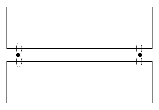

Hallo, folgendes Problem... wir sind mit Handyempfang -sagen wir mal- etwas mau versorgt. Auf unserem Balkon habe ich 3 Balken aber sobald ich ins Wohnzimmer gehe und die Balkontüre schliesse nur noch ein Balken - ein Zimmer weiter schon nichts mehr. Jetzt hab ich hier von einer sogenannten Dipolantenne gelesen, und versucht ... ohne Erfolg... Ich hab 1,5 m dünnes Lautsprecherkabel genommen und das an beiden Enden zu einem "T" mit jeweils 4,2 cm gebogen, auf "provisorisch"Pappe geklebt. Ein Ende auf den Balkon und das andere Ende ins Wohnzimmer.... Die Kabelenden sind nicht abisoliert... Sollte ich das anders machen?? knofi

@ Davis So ist meine Konstruktion: | | ................. | | Balkon Zimmer ...vielleicht ist Lautsprecherkabel auch nicht richtig. Aber Koax ist so unbeweglich :-(
das kann schon klappen nur das Kabel möglichst kurz und unbedingt HF taugliches Kabel - Koax - verwenden

Chris Bohnen schrieb: > wie siehts mit Telefonkabel aus? Besser als Lautsprecherkabel oder NYM allemal. Ansonsten sind zwei Koaxkabel auch keine so schlechte Idee. Im Bereich der Dipolschenkel musst du natürlich die Abschirmung entfernen.
Einen "Ast" vom Dipol wird aus dem Abschirmgeflecht gebildet, der andere aus dem "Seele"-Leiter. Koaxleitung ist also nicht einadrig, sondern die zweite Ader ist als Abschirmgeflecht um den ersten Leiter herumgelegt. Einfach die äussere Isolierung auf Länge einer Dipolhälfte entfernen. Das Abschirmgeflecht "aufdröseln". Den Innenleiter in eine Richtung biegen, und das Geflecht in die andere Richtung. Dipol fertig.
Stefan M. schrieb: > Einen "Ast" vom Dipol wird aus dem Abschirmgeflecht gebildet, der andere > aus dem "Seele"-Leiter. Dann wird das aber reichlich unsymmetrisch. Man kann auch wirklich zwei Stücke 75-Ω-Kabel benutzen, siehe Bild.
@ Jörg Wunsch, ja, das ist natürlich die HF-mässig eleganteste Version. Evtl. auch verlustärmer ( keine Mantelwellen ). Gute Idee.
Stefan M. schrieb: > Evtl. auch verlustärmer ( keine Mantelwellen ). Insbesondere wird die Energie dann dort wieder abgestrahlt, wo sie auch hin soll ;-) (statt irgendwo "unterwegs").
