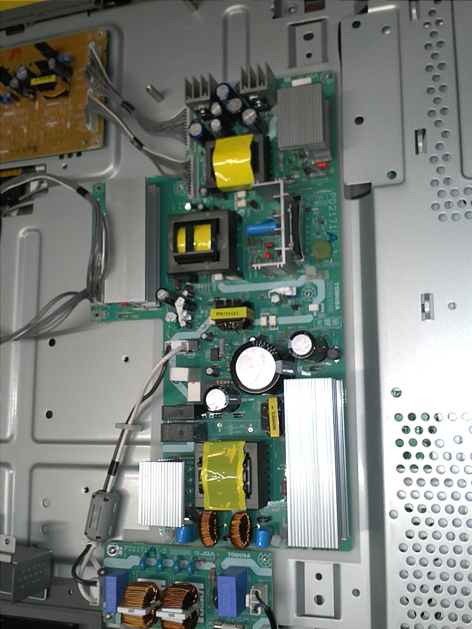

Hey Leute, ich bin Azubielektroniker für Geräte und Systeme und finde einfach den Fehler nicht. Ich habe schon den ein oder anderen TFT/LCD repariert. Nun bin ich aber auf dieses Exemplarr gestoßen bei dem weder defekte ELKO´s (ich habe Ihn komplett zerlegt und alle Elkos überprüft und teilweise auch wenn sie verdächtig aussahen gemessen) noch kalte Lötstellen (Ich habe Platine für Platine mit einem Heißluftföhn erhitzt um die Betriebsdauer zu simulieren) entdeckt. Problem ist wie folgt : Wenn ich den Fernseher ca. 4 Stunden im Betrieb habe und Ihn dann ausschalte lässt er sich nicht mehr einschalten --> Klackklack (EIN) + KlickKlick (AUS). Also pro Schaltvorgang 2 Klicks. Wenn ich Ihn dann am nächsten Tag wieder einschalte, geht er normal mit 2 Klicks an und bleibt an bis ich Ihn ausschalte. Das Relais habe ich schon ausgelötet und getestet --> funktioniert. Auf der Netzteilplatine sind keine Elkos (sieht nach ner Siebung/Glättung etc aus) Ich habe schon über eine Protectfunktion der Platine nachgedacht, die kann ja aber eigentlich nicht greifen weil ich den Fernseher ausschalten muss damit er spinnt ?! Hat jemand eine Vermutung? Kann ich das Problem irgendwie nachstellen, damit ich die Lösung dafür schneller ausfindig machen kann? Ich kann ihn ja nicht immer 4 Stunden laufen lassen um den Fehlerfall nachzustellen Wenn mehr Details nötig sind sagt nur bescheid! Falsch ich hier im falschen Thema bin bitte um entschuldigung .

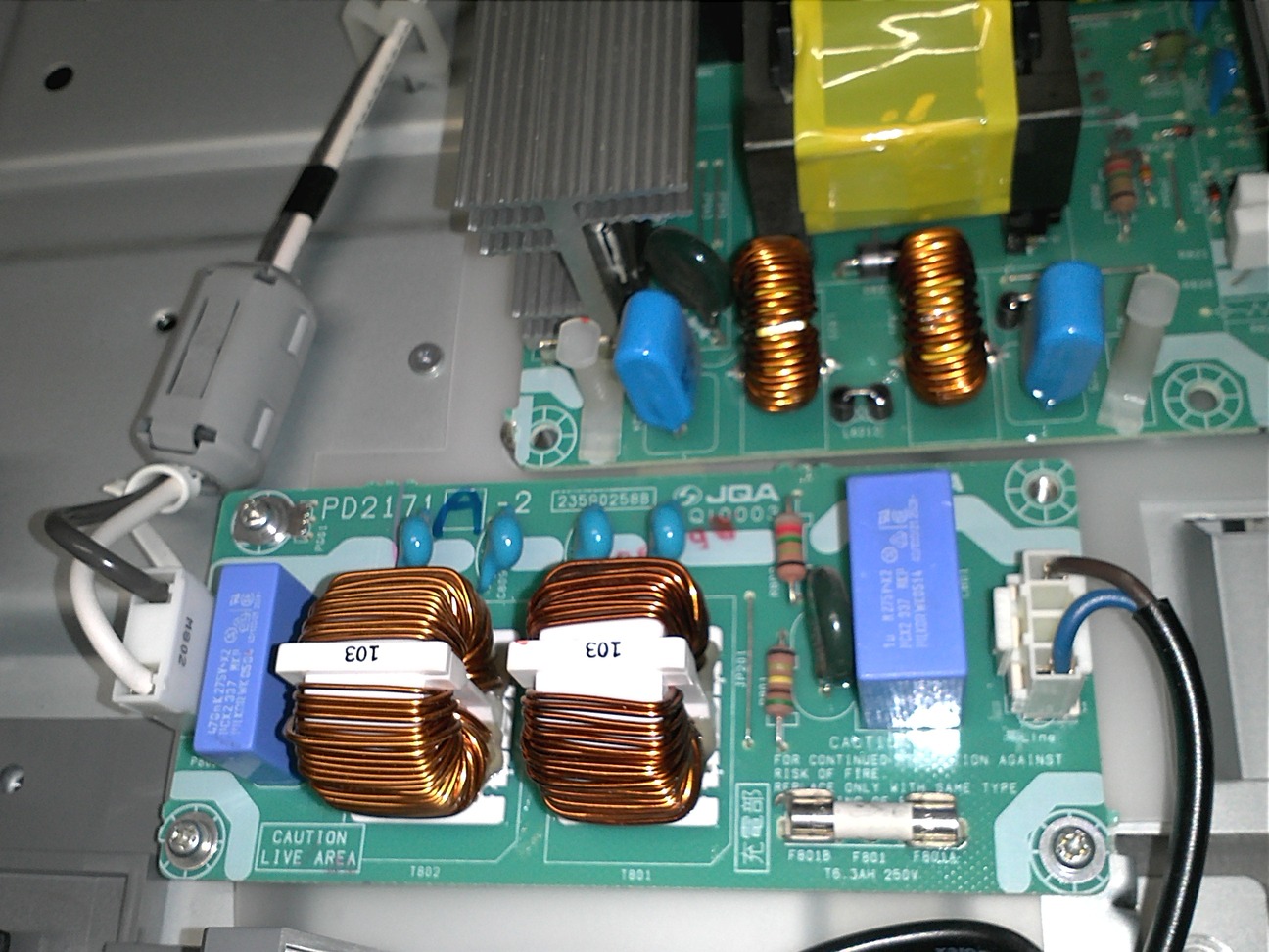

Und ob auf der Netzteilplatine Elkos sind - was Du für die Netzteilplatine hälst ist die Netzfilterplatine.

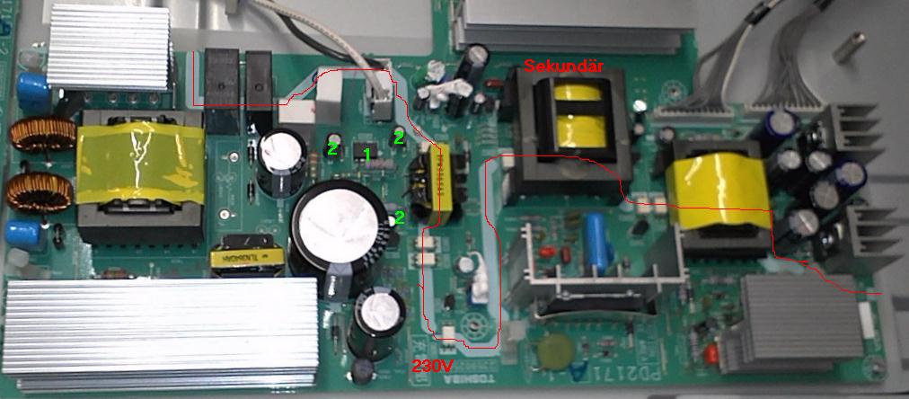

Hallo Tim Erstmal hab ich die weiße Markierung nochmal rot nachgezeichnet. Das ist die Trennlinie zwischen primär und sekundär. Sehr schön zu sehen ist, dass die Trennlinie unter den Übertragern und Optokopplern durchgeht. Es gibt möglicherweise zwei Schaltnetzteile auf der Platine. Könntest Du mal nachschauen, was auf dem IC (1) steht?. Daneben befinden sich 3 kleine Elkos, einer davon ist der Anlaufkondensator. Rechts davon befindet sich ein kleiner Übertrager. Dieses Schaltnetzteil ist vermutlich für die Standby-Spannung und wird im Standby nur 1-2Watt verbrauchen. Mit Hilfe des Datenblattes des ICs kann die Leiterbahn zum Anlauf-Elko verfolgt werden. Das "große" Netzteil läuft mit dem Schaltregler (3). Bei beiden Chips ist der MOS-Fet/Schalttransistor schon mit integriert. Bitte auch mal schauen, was das für ein Typ ist und von beiden ein Datenblatt besorgen. Vermutlich gibt es dort keinen Anlaufkondensator, sondern die Anlaufspannung wird vom Standby-Schaltregler abgezweigt. Gruß, Bernd PS Schaltest Du den TV mit einer Steckdosenleiste komplett ab?

Das IC ist ein A6169 Flyback Converter in der Typischen Beschaltung besitzt er 2 Kondensatoren. Wichtig für den Start wird nur der am "Start Up" Pin 5 sein oder? Ich Löte den Kondensator mal aus und mess ihn. @ Bernd : deinen 3 Abschnitt kann ich nicht ganz nachvolziehen. Von welchen Schaltreglern soll ich die Datenblätter besorgen? Welches ist das "große" Netzteil? grüße Tim :)
Entschuldigung, ich hab vergessen, die (3) dranzuschreiben. Das Bauteil
auf dem Aluminium U-Winkel-Kühlkörper ist für das zweite Netzteil,
welches nur anläuft, wenn der TV eingeschaltet wird. Der Übertrager
senkrecht darüber, wo sekundär dransteht, gehört dazu.
Möglicherweise bricht beim Start dieses Schaltreglers die
Standby-Spannung ein und es schaltet wieder ab. Dass die
Standby-Spannung einbricht, kann einige Gründe haben, auch der
Schaltregler (1).
