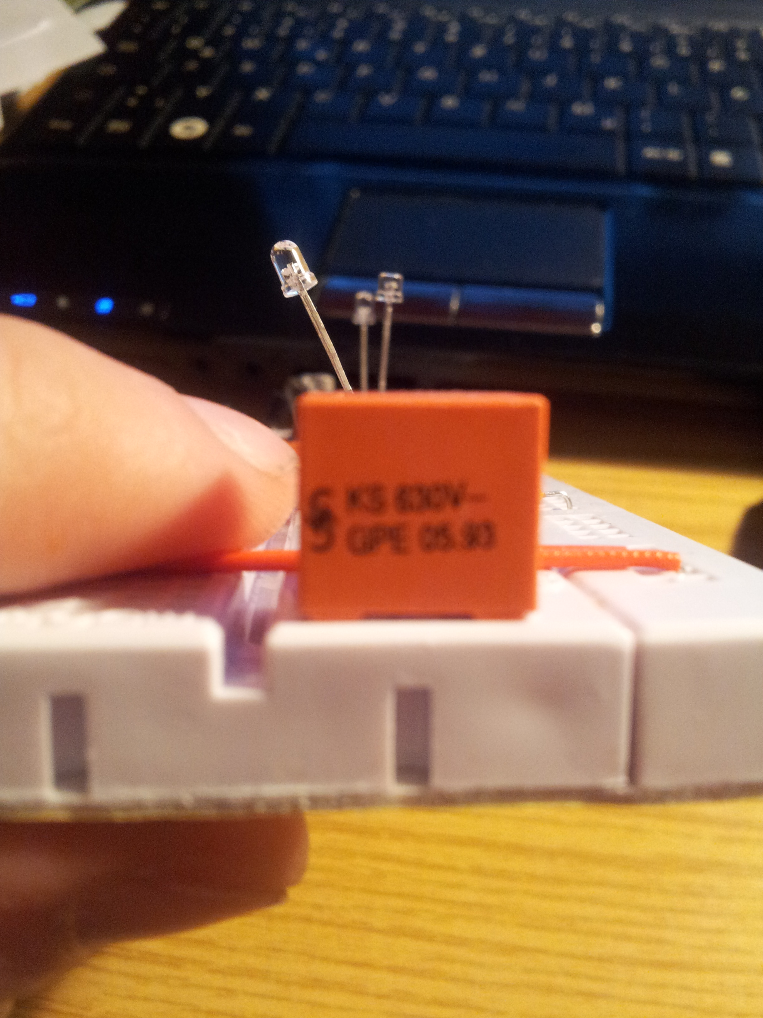

Hallo, ich habe hier diese Tüte voller Folienkondensatoren: http://www.pollin.de/shop/dt/MTE3OTkxOTk-/Bauelemente_Bauteile/Sortimente/Passive_Bauteile/Sortiment_Folien_Kondensatoren.html Auf manchen steht ja die Kapazität drauf. Aber nicht auf allen. Auf manchen steht bspw. nur: KS 630V - GPE 05.93 oder 0,1/250/ Wie groß ist dort die Kapazität? Und falls ich sie nicht ablesen kann, kann ich sie mit einem Multimeter ermitteln?
> Auf manchen steht bspw. nur: > KS 630V - > GPE 05.93 Schau mal die andere Seite, oder miss es aus. > oder > 0,1/250/ > Wie groß ist dort die Kapazität? 0.1uF.

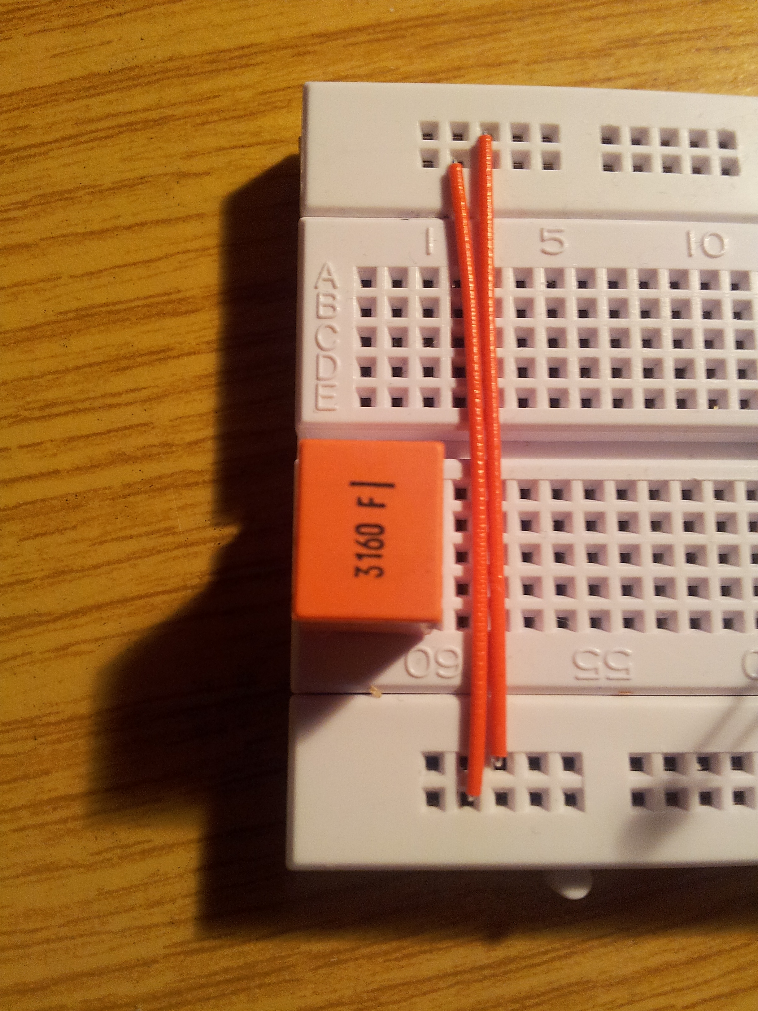

MaWin schrieb: > Schau mal die andere Seite, oder miss es aus. Oh man, das hab ich total übersehen. Da steht 3160F | also 3160Farad oder? 0,1uF entspricht 100nF richtig?

torben r. schrieb: > Oh man, das hab ich total übersehen. Da steht 3160F | > also 3160Farad oder? Da hätte ich aber gerne ein Bild von der "Tüte" wo so ein Monster reinpasst.

> 3160F Wahrscheinlich 3.16nF 1% Genauigkeit (ziemlich gut) > Tip noch: 1002 ~100+00 ~ 10 000pF ~ 10nF oder 0,01µF Nee, Kondensatoren sind nicht 4-stellig beschriftet.

>hier mal Fotos von dem Kondensator:
Oh, was ganz Feines, gratuliere;-) Ein Siemens Präzisions
Polystyrolkondensator, 3160 pF ±1 pF - zu schade für einen dumpfen
Abblockkondensator. Heb den besser für Referenzzwecke auf.
Kenner schrieb: >>hier mal Fotos von dem Kondensator: > > Oh, was ganz Feines, gratuliere;-) Ein Siemens Präzisions > Polystyrolkondensator, 3160 pF ±1 pF - zu schade für einen dumpfen > Abblockkondensator. Heb den besser für Referenzzwecke auf. Und was ist so besonderes an dem?
Hallo, die Toleranz :-) Es es so das die Herstellung von Kondensatoren mit geringer Toleranz deutlich aufwendiger ist, als z.B. die Herstellung von 1%igen Widerständen. Auch ist ein 3160pF (3,16nF) ein recht exotischer Wert welcher wohl für spezielle Filterschaltungen verwendet wurde (wird ?- oder ist das heute alles DSP ?) und demenstprechend geringe Auflagen hatte. mfg Praktiker
torben r. schrieb: > Und was ist so besonderes an dem? Das was drauf steht ist auch drin. Ist nicht die Regel bei "normalen" passiven Bauelementen. Kenner schrieb: > Heb den besser für Referenzzwecke auf.
