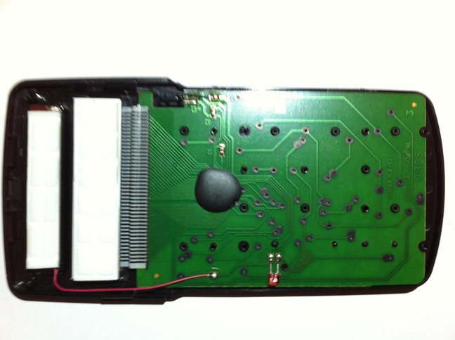

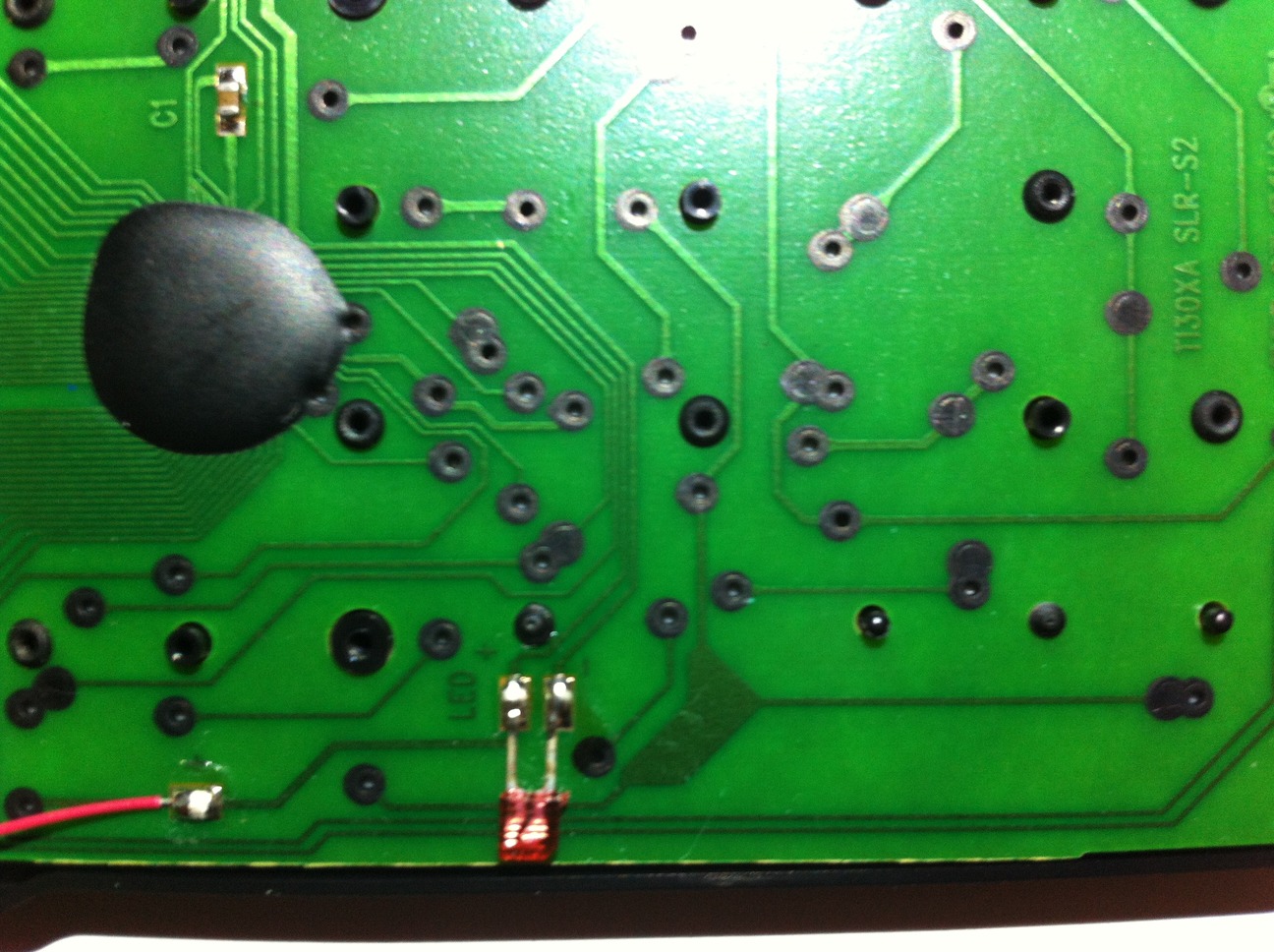

Hallo zusammen, ich habe kürzlich mein Texas TI-30 ECO RS Taschenrechner aufgemacht um die Batterie zu wechseln. Eine Batterie hat er zwar nicht dafür eine LED ohne ersichtliche Funktion. -Die Solarzelle in Kombination mit einem 22uF Kondensator kann kaum genug Energie aufbringen um die LED zu speisen... -Es befindet sich keine Öffnung im Gehäuse an der betreffenden Stelle... -Bei der Hardware wurde an allen Ecken gespart, es ist nur das allernötigste vorhanden. Eine unnötige LED macht da keinen sinn... Ist dies eine optische Programmierschnittstelle? Andere Ideen?
Kaspar Johannes Schneider schrieb: > Ist dies eine optische Programmierschnittstelle? Nein. > Andere Ideen? Spannungsbegrenzung (Quasi ein Z-Dioden Ersatz).

Magnus M. schrieb: > Spannungsbegrenzung (Quasi ein Z-Dioden Ersatz). > Sieht so aus das die LED parallel zur Solarzelle ist. Also volle Zustimmung. MfG
Einer schrieb: > Sieht so aus das die LED parallel zur Solarzelle ist. Ja, kann ich bestätigen ist sie... Würde technisch, also von der Spannung her, auch Sinn ergeben. Und eine Schnittstelle ergibt eigentlich keinen Sinn... Aber: Warum nicht SMD, währe sicher billiger, es hat ja andere SMD Bauteile. Sieht handgelötet aus... Meiner Meinung nach ist dies nicht die billigste Lösung, es gäbe siecher lowcost SMD Bauteile welche genau für diesen Zweck da sind... Danke für die Antworten! Sorry wegen der Bilder!
Warum nicht SMD? Möglicherweise sind da 2 Firmen dran beteiligt. Eine High-Tech Firma baut Massen von Platinen mit Chip und Display. Verschiedene Hinterhofklitschen bauen dann in Handarbeit unterschiedliche Taschenrechner mit diesen Platinen. Die einen mit Batterie, die anderen mit Solarzelle, LED und Kondensator.
Kaspar Johannes Schneider schrieb: > Ja, kann ich bestätigen ist sie... Würde technisch, also von der > Spannung her, auch Sinn ergeben. > Aber: Warum nicht SMD, währe sicher billiger, Solche Parallel-LEDS waren sozusagen schon vor der SMD-Zeit Standard in Solarrechnern. LEDs haben als Stabilisierungsdioden in diesem Spannungsbereich eine wesentlich besser geeignete Kennlinie als Z-Dioden; auch bei sehr geringen Strömen. Gruss Harald
