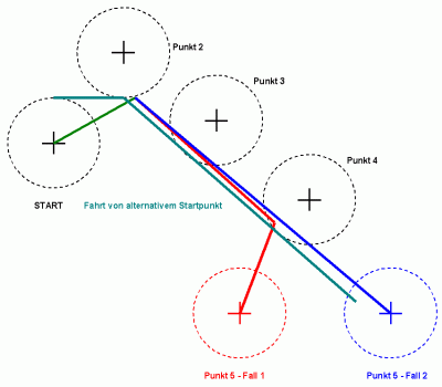

Josef schrieb: > anbei eine Skizze, gesucht die rote Strecke. Die Strecken durch Punkt 6 (hin und wieder weg) sind hier definitiv falsch. Das geht kürzer, wenn man nicht durch den Mittelpunkt fährt, sondern eine Gerade zieht, die dann irgendwo durch den Kreis des Punktes 6 führt.
Wenn ich mir die Zeichnung ansehe, glaube ich, dass auch schon die ersten beiden Geraden vom Startpunkt aus suboptimal sind. Ich würde folgenden Algorithmus verwenden: 1. Ziehe Geraden von Mittelpunkt zu Mittelpunkt 2. Berechne die Winkelhalbierenden der Geraden Der Punkt für die minimale Wegstrecke liegt dann auf dieser Winkelhalbierenden. Im allgemeinen ist das der Schnittpunkt der Winkelhalbierenden mit dem Kreis. Aber nicht immer, wie man an Punkt 6 sieht. Hier liegt der gesuchte Punkt irgendwo auf der Winkelhalbierenden, da der Öffnungswinkel der beiden Geraden sehr groß ist. Aber das ist nur noch ein simples Minimax-Problem und leicht mit Trigonometrie zu lösen. Wie ich auf Winkelhalbierende komme? Einfach aus Symmetrieüberlegungen. Die gezeichnete rote Linie ist garantiert nicht optimal. Da sind viel zu viele Asymmetrien drin.
Ich würde es so lösen: - Gerade von P1 zu P3 - Abstand der Geraden zu P2 ermitteln (Senkrechte auf der Geraden durch P2) - Wenn der Abstand <4cm, dann diesen Punkt als neuen P2 speichern - Wenn der Abstand >4cm ist, dann ist P2 der Schnittpunkt vom Kreis (P2) und der Senkrechten. Und dann das selbe mit P2 zu P4 usw. Ist zwar noch nicht perfekt, aber nahe am Maximum. Gerade wenn mehr als 3 Punkte in reihe sitzen (wie bei P6 im Beispiel) kann es zu Abweichungen kommen.

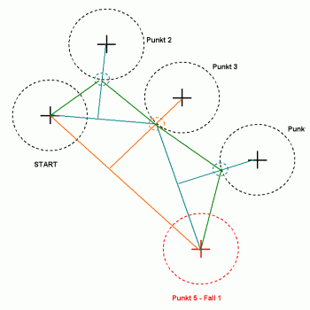

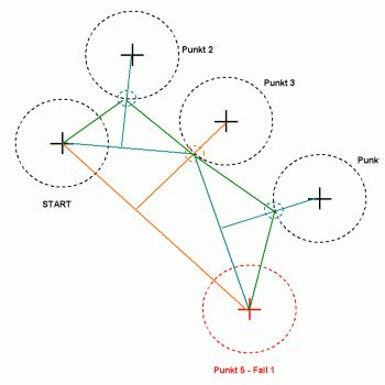

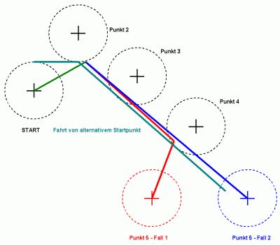

Orange ist die erste lösung türkis die beiden zweiten und gruen die letzte es kann natürlich sein, das es bei komplexeren Aufrüchen mehrere Lösungswege gibt, die dann zu unterschiedlichen Teillösungen führen. dann müsste man am Ende die kürzeste suchen

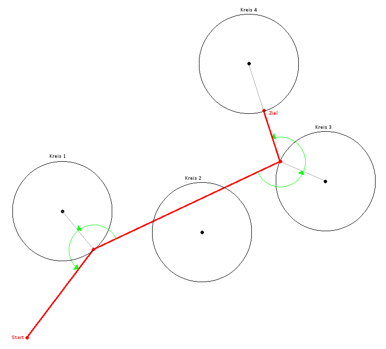

Josef schrieb: > anbei eine Skizze, gesucht die rote Strecke. Lässt sich die Strecke folgendermassen charakterisieren? - Der jeilige Kreisradius ist Winkelhalbierende den an diesen Kreis ankommenden / wegführenden beiden Teilstrecken. Oder ist meine mathematische Ituition falsch...? Lässt sich zB anhand eines optimalen Weges zeigen, daß obige Bedingung nicht erfüllt ist?
Hallo, die optimierten Punkte habe ich über Winkelhalbierende berechnet. Der Sonderfall dass eine Linie durch einen Kreis geht wie bei Punkt6 vom Beispiel soll durch die Prüfung geht die Gerade durch Kreis geprüft werden.
