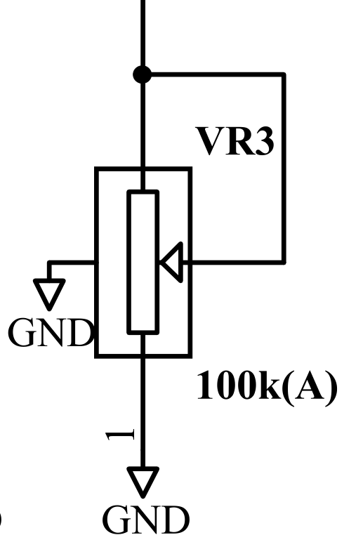

Guten Tag, mir ist bei der Betrachtung eines Schaltplans ein ungewöhnliches Symbol für ein Potentiometer untergekommen. Wie lässt sich diese Verdrahtung auf die heute üblichen übertragen? Mit freundlichen Grüßen.
Das Ding hat einfach nur ein Gehäuse aus Metall, welches in diesem Schaltplanauszug mit GND verbunden ist.
.. da ist doch "nur" das Potigehäuse zusätzlich auf GND gelegt?

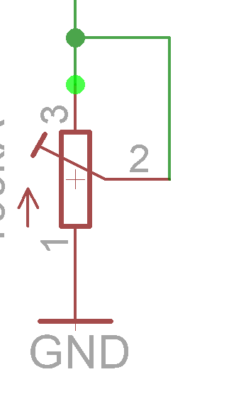

Hallo Magnus, Hallo Klaus Danke. Demnach müsste das übertragen also so aussehen?
K. L. schrieb: > Demnach müsste das übertragen also so aussehen? Das, was du da hast, ist ein Trimmer (mit Schraubendreherschlitz), kein Poti (mit einer Achse). Ein Poti hat an der "Spitze" einen Pfeil. Und zudem fehlt da jetzt der Hinweis auf das geerdete Gehäuse...
Hallo Lothar, das geerdete Gehäuse dürfte soweit egal sein, oder nicht? Ich habe das Trimmersymbol genommen, weil ich selber ätzen werde und mir die smd pins zum kabelanlöten reichen (ich weiß ich weiß, ziemlich unsauber). Eine bessere Lösung kann ich ja noch immer finden. Es macht so gesehen auch keinen Unterschied welcher der beiden Enden wo dran ist? Hauptsache der dritte, seitliche Pin ist an der richtigen Stelle, soweit korrekt? Danke.

K. L. schrieb: > Demnach müsste das übertragen also so aussehen? Die "grünen Masern" sind überflüssig. Wozu die Junction am Pin 3?
K. L. schrieb: > Es macht so gesehen auch keinen Unterschied welcher der beiden Enden wo > dran ist? Für einen Lautstärkesteller ist das schon interessant, denn sonst wird er umso leiser, je lauter man dreht... Und für den ist dann evtl. auch das geerdete Gehäuse zum schutz vor Störungseinkopplung interessant.

Hallo, zurück zum Thema! @kernelpanix Man kann einen einstellbaren Widerstand schon falsch auswählen und anschließen. Das Beispiel Lautstärke wurde ja bereits genannt. Auch Spannungsfestigkeit bzw. Belastbarkeit spielen eine Rolle. Zumindest ist ja die Kennlinie (A) vorgegeben. Aus Deinem Schaltplanauszug ist leider nicht mehr Hilfe für Dich abzuleiten.
