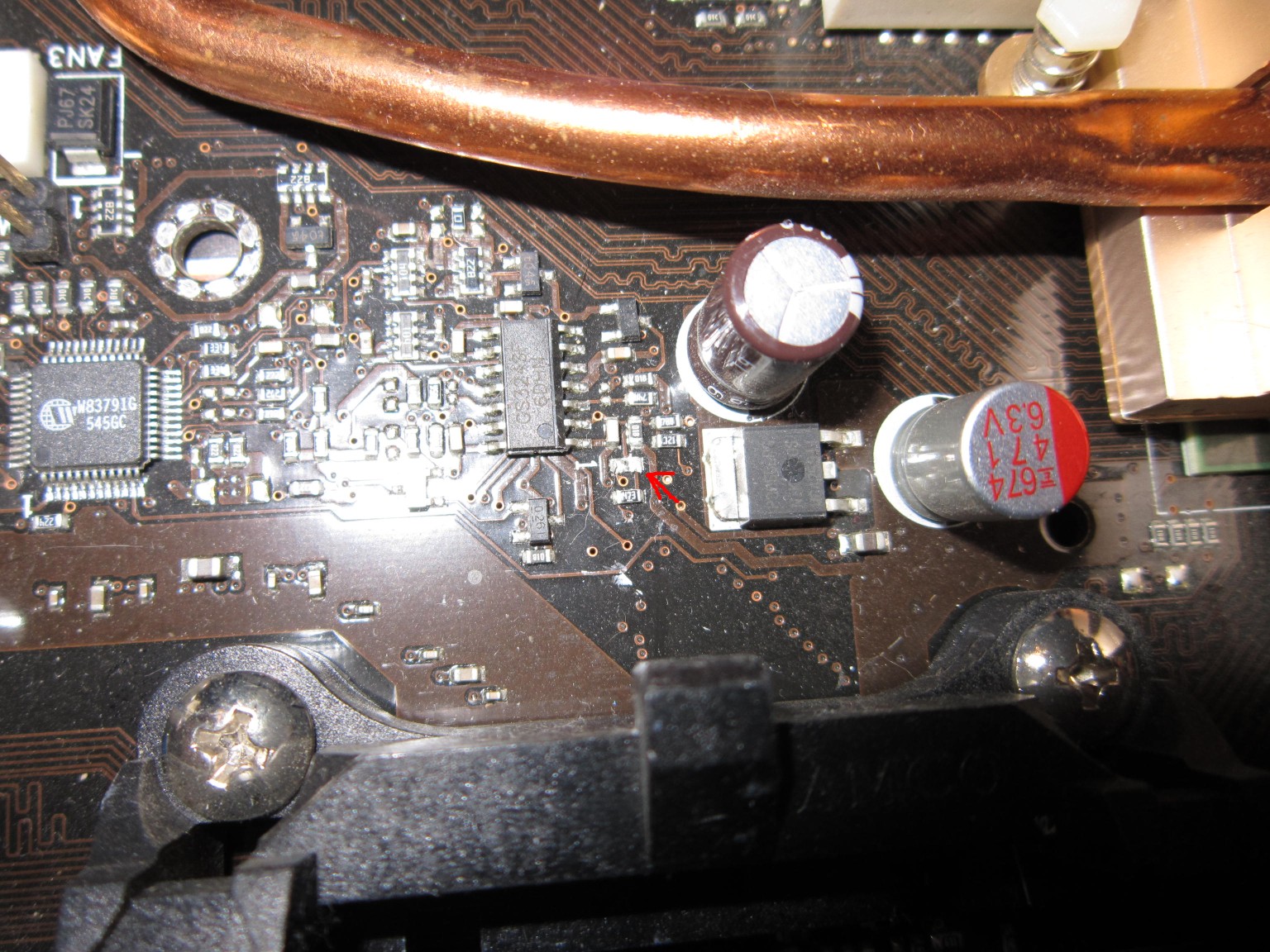

Hallo liebe Leute, ich habe hier ein Mainboard bekommen von einem Freund. Es handelt um dieses Modell: http://www.chip.de/produkte/Asus-M2-Crosshair_29536111.html Folgendes Problem: Es bekommt Strom sobald man das Netzteil anschliesst, es lässt sich kurz Starten, nach 3 Sekunden schaltet es sich aus. Ich habe auch ein Strommessgerät daran angeschlossen, es bezieht ca 3,5 W ausgeschalten und wenn man es startet sind es 58 W und geht dann aus. Problemeinschätzung: Ich habe bemerkt dass in der Nähe des CPU Sockels ein Bauteil abgebrochen ist. Siehe roter Pfeil im Foto. Es stellt sich nun folgende Fragen: -Was ist das genau für ein Bauteil? Natürlich, das Originalbauteil habe ich nie gesehen, ich vermute jedoch stark das es genau so aussieht wie die umliegenden kleinen schwarzen Rechtecke. -Wo bekommt man Ersatz? Diese schwarzen Rechtecke sind sehr oft auf Mainboards drauf, kann man einfach eines aus nem anderen Board auslöten und einlöten? Danke schon mal für alle eure Anregungen und Antworten. lg Tommy
Woher weißt Du so sicher daß das Teil abgebrochen ist wenn Du es vorher nie gesehen hast? Es ist nicht ungewöhnlich daß die Hersteller viele Pads vorsehen, die am Ende nicht bestückt werden. Z.B. weil sich im Laufe der Entwicklung rausstellt daß sie nicht wirklich nötig sind oder für verschiedene Varianten des Produkts. Das da kein Teil ist, sagt also nicht daß da mal eins war. Bei Mainboards dieses Alters ist es nicht ungewöhnlich daß die Kondensatoren stark gealtert sind und es deshalb nicht mehr funktioniert. Schau Dir die Kondensatoren alle genau an, wenn sich bei einem der Deckel etwas nach oben wölbt oder gar braune Flüssigkeit erkennbar ist, ist die Sache klar.
Hallo Gerd, danke für deinen Beitrag. Auf dem Foto kann man es schwer erkennen, aber es war definitiv ein Bauteil angelötet. Man kann Lötzinnreste erkennen und es war sicher so ein schwarzes Rechteck wie das untere und die fünf oben rechts. Ja das hab ich mir auch gedacht, aber die Kondensatoren sind alle in Ordnung. Es muss sicher an dem fehlenden Bauteil liegen. Ist das ein Widerstand oder Transistor?
Sehr schön, da hat mal wieder jemand mit viel zu viel Gewalt an der Halteklammer für den Kühler rumgemacht und hat den Schraubendreher auf dem Board verewigt. Wenn es nur der Widerstand ist, hast du Glück gehabt. Such dir ein hochauflösendes Foto im Netz und schau nach, welcher Wert drauf steht. Die Stelle schräg unter der schwarzen Haltenase ist doch viel interessanter. Ist die Leiterbahn noch ganz oder schon durchtrennt?
Ja das ist ein denkbares Szenario. Ich hab bei google gesucht, aber leider kann man nie erkennen was drauf steht. Also auf dem Widerstand unten steht 473, kann man irgendwie schätzen welcher Widerstand das war? Kann man testweise einen grösseren Widerstand einbauen, schliesslich hat das Mainboard ja eine Schutzschaltung (sonst würde es sich nicht automatisch nach 3 Sekunden ausschalten?). Also die Leiterbahn ist okay, auf dem Foto ist nur ein Fleck. Danke schon mal für eure Vorschläge. lg
Johannes M. schrieb: > Die Stelle schräg unter der schwarzen Haltenase ist doch viel > interessanter. Ist die Leiterbahn noch ganz oder schon durchtrennt? Ich frage mich auch, was da zwischen dem IC und der Heatpipe zu sehen ist. Ist da die Leiterplatte gebrochen? Man sieht zwar auch einen leichten weißen Strich, der quer über den IC läuft, aber das wird vermutlich ein Haar sein. Thomas Robert H. schrieb: > Ich hab bei google gesucht, aber leider kann man nie erkennen was drauf > steht. Also auf dem Widerstand unten steht 473, kann man irgendwie > schätzen welcher Widerstand das war? Nein. Vielleicht könnte man rausfinden, was das für ein IC ist und aus dessen Referenzschaltung im Datenblatt irgendwelche Infos bekommen. > Kann man testweise einen grösseren Widerstand einbauen, schliesslich hat > das Mainboard ja eine Schutzschaltung (sonst würde es sich nicht > automatisch nach 3 Sekunden ausschalten?). Widerstände gibt es in einem sehr großen Wertebereich, und es könnte auch sein, daß da gar kein Widerstand, sondern ein Kondensator hingehört. Die sehen genauso aus, nur daß sie eher bräunlich grau statt schwarz sind, so wie das Teil weiter oben in der Nähe des dreibeinigen Teils.
Rolf Magnus schrieb: > Man sieht zwar auch einen leichten weißen Strich, der quer über den IC > läuft, aber das wird vermutlich ein Haar sein. Ich würde auch auf ein Haar tippen. > Ich frage mich auch, was da zwischen dem IC und der Heatpipe zu sehen > ist. Ist da die Leiterplatte gebrochen? Das dürfte der Schatten des Haares sein.

GS324*** ... Vermutlich ein OPV, und in der Nähe ein Lüfteranschluss und ein Leistungstransistor... ist das schlicht die Temperatursteuerung für die Lüfter die das Netzteil abschaltet in der Annahme der Lüfter sei hin?
Der Winbond daneben macht das HW-Monitoring. Besorg dir die Schaltpläne vom Winbond und du kannst vermutlich rausfinden was das IC daneben macht. Könnte mir vorstellen daß der Asus die Referenzschaltung komplett übernommen hat.
Andy D. schrieb: > GS324*** ... Vermutlich ein OPV, und in der Nähe ein Lüfteranschluss und > ein Leistungstransistor... ist das schlicht die Temperatursteuerung für > die Lüfter die das Netzteil abschaltet in der Annahme der Lüfter sei > hin? Aha das ist mal ein interessanter Ansatz. Und wie findet man das heraus?
mhm auch sehr interessant und wo findet man diesen Schaltplan?
Besorg dir ein Bild eines intakten Boards. 473 ist die Bezeichnung für einen 47K Widerstand...
Naa? Beim Lösen der Halteklammer mit dem Schraubenzieher abgerutscht? GS324 könnte ein einfacher LM324 OPV sein. Evtl. mal das Datenblatt davon besorgen und die Spannungsversorgung usw. nachmessen, ob das identisch ist. Aber was das für ein Bauteil war kriegst Du ohne Vergleichsteil nicht raus. Vielleicht findest Du bei Schrottbay einen netten Verkäufer, der Dir sagen kann was da hingehört. Es könnte auch ein kleiner Kondensator gewesen sein, nicht zwanghaft ein Widerstand.
