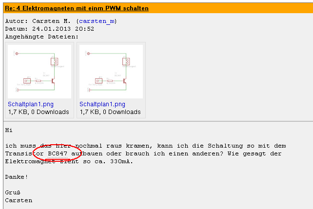

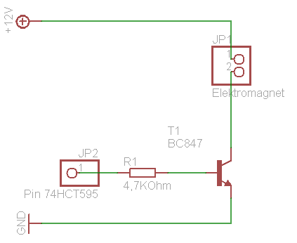

Jetzt tut sich aber noch ein anderes problem auf, die Elektromagneten
brauchen ja eine Spannung von 12V und ziehen ca. 330mA, muss ich jetzt
hinter den IO's vom Schieberegister ein Transistor oder MOSFET setzten
oder kann ich auch den  TPIC6595 von TI nehmen der ja bis zu 1A schalten

ich muss das hier nochmal raus kramen, kann ich die Schaltung so mit dem
Transistor BC847 aufbauen oder brauch ich einen anderen? Wie gesagt der
Elektromagnet zieht so ca. 330mA.
Danke!
Carsten
von Michael H. (michael_h45)
klick doch einfach mal da drauf... bei geöffneten augen.
von Carsten M. (carsten_m)
Ja ok mein fehler der kann nur 100mA aber welchen kann ich statt dessen
nehmen? Der BC141 kann ja bis zu 1A aber gibt es den auch in SMD?
OK da finde ich einen Danke!
Ist die Schaltung ok so? Ich hab da jetzt noch keine Löschdioden weiß
auch nicht so ganz wo die hin sollte.

@  Carsten M. (carsten_m)
Nein.
Relais mit Logik ansteuern.
