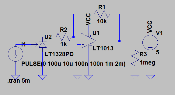

Hallo Zusammen, Kontext (nicht für Schaltung relevant): ich versuche einen Photodiodenverstärker zu bauen mit dem ich meinen Ferrariszähler monitoren kann. In Schritten nähere ich mich der Lösung, Monitoring der anderen Zähler (mit LED-Ausgang) läuft schon mittels SFH203 und LM358. Für den schwierigeren Ferrariszähler möchte ich den Gleichanteil der Fotodiode kompensieren. Erste Schaltexperimente nach Vorschlägen aus dem Forum waren nicht erfolgreich, deshalb wollte ich das ganze zunächst mit LTSpice simulieren. Problem: Angehängter invertierender Verstärker zeigt mir bei Simulation am - Eingang eine Spannung von 1,2V, am Ausgang den OPV aber 30mV im Rechteck analog Eingangsstrom. Das Ergebnis verstehe ich nicht bzw. vermute ich einen Fehler im Aufbau- erwartet hätte ich ~0V am - Eingang des OPV und die 1,2V am Ausgang. Was mache ich falsch? Viele Grüsse, Andreas
1.)Spannungsversorgung des OP nachsehen 2.) LT-Diode Stromquelle ?
Michel May schrieb: > 1.)Spannungsversorgung des OP nachsehen Habe ich gemacht- 5v und 0v, single supply. Der LT1013 wird als Ersatz für den LM358 vorgeschlagen (google). > 2.) LT-Diode Stromquelle ? LT1328 wird als Ersatz für SFH203 vorgeschlagen. Das Modell sagt "drive the light input with a current source" -> das habe ich versucht :( Not sure what to do...
"invertierender Verstärker" Muss da die Spannung nicht zwischen -Ub und 0 schwanken? Geht ja nicht da Betriebspannung 0->Ub ist.
LT1328 scheint ein IRDA Empfänger zu sein, LT1328PD die Photodiode zum Test. Laut Beschreibung analog SFH205 und die ist ähnlich zur SFH203. Ich vermute das Problem allerdings eher um den OPV- das mit den Spannungen kommt mir "spanisch vor". Habe die Schaltung auch mal angehängt.
ich schrieb: > "invertierender Verstärker" > > Muss da die Spannung nicht zwischen -Ub und 0 schwanken? Geht ja nicht > da Betriebspannung 0->Ub ist. Doh: Das klingt erstmal logisch. Hatte sowas ähnliches tatsächlich als funktionierende Schaltung aufgebaut- da gabs am + Eingang allerdings noch ein Offset statt Masse...
Hallo, die Stromquelle I1 muss um 180° gedreht werden. Gruß Helmut
Helmut S. schrieb: > Hallo, > > die Stromquelle I1 muss um 180° gedreht werden. > > Gruß > Helmut Funktioniert- entspricht dieses Ersatzschaltbild der "natürlichen" Fotodiode? Viele Grüsse, Andi
Hallo Andi, Ja. Eine Fotodiode würde genau so verschaltet.
