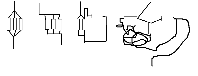

danke für die antwort. bei google finde ich nichts und in den skripten /büchern finde ich auch nichts. widersätnde etc zu berechnen finde ich nicht schwer. ich habe probleme dabei schaltungen umzuformen (topologische umformungen). ich weiß nicht ob das bild1 richtig zu bild 2 umgeformt wurde
Falsches Foto? Wo ist da die Umformung?
Eine "Umformung" bedeutet:
1.) Den Ersatz eine Reihenschaltung von R(C/L(s durch einen einzelnen
R(C/L) oder umgekehrt.
2.) Den Ersatz einer Parallelschaltung von R(C/L(s durch einen einzelnen
AX90 schrieb: > ich weiß nicht ob das bild1 richtig zu bild 2 umgeformt wurde Schon, bringt aber so erstmal nichts. Das ist nun wirklich nicht schwer.
AX90 schrieb: > ich weiß nicht ob das bild1 richtig zu bild 2 umgeformt wurde Das ist keine Umformung!
AX90 schrieb: > ich weiß nicht ob das bild1 richtig zu bild 2 umgeformt wurde Das ist jetzt nicht dein Ernst, oder?!? Da ist gar nichts umgeformt, du hast 2 mal die selbe Schaltung aufgemalt! Also, man kann ja vieles lernen. Aber wenn du nichtmal Linen von A nach B verfolgen kannst, um zu sehen, welcher Widerstand mit welchem anderen verbunden ist...

Schau Dir doch einfach immer die beiden Anschlüsse eines Widerstandes an. Sind sie in Bild1 mit dem gleichen "Netz" verbunden wie in Bild2? Ja? Dann überprüfst Du den nächsten. Eigentlich hast Du ja nur einen kleinen senkrechten Stummel in Bild2 hinzugefügt. Das macht natürlich Schaltungstechnisch keinen Unterschied. Du musst Dir immer nur überlegen, wo ist eine Parallelschaltung und wo ist eine Serienschaltung. Dann fasst Du die oberen 2 Widerstände durch die Parallelschaltung zusammen und bekommst einen neuen Ersatzwiderstand. Gleiches machst Du mit den 2 unteren Widerständen. Dann bleibt nur noch eine Serienschaltung der 2 Ersatzwiderstände übrig. Daraus kannst Du anschließend den Gesammtwiderstand der Schaltung berechnen. Grüße

Hallo AX90. "Topologische Umformungen" klingt etwas größenwahnsinnig. Topologische Betrachtungen von Netzwerken werden später in TET behandelt. ;-) Ich würde es "Umzeichnen" nennen. ;-) Bild 2 ist nicht wirklich ein Fortschritt. Nicht vergessen, Du willst einen Stromkreis umzeichnen, um erstens zu erkennen, welche Bauelemente parallel, in Reihe, im Stern oder im Dreieck liegen, und um zweitens zu erkennen, was die wichtigen Knoten und Maschen des Stromkreises sind. Dein Beispiel ist dahingehend doof, da es sich durch die Methode "Man sieht leicht, daß..." vereinfachen läßt. R||R + R||R. Diese Schaltung wird Dir später nochmal begegnen, wenn die Zweipoltheorie behandelt wird und davon abgeleitet das Zweipolverfahren, denn sie ist das beliebteste Anfangsbeispiel dafür. Dann liegt im Querzweig der Brückenschaltung ein fünfter Widerstand. Wenn Du das Elektrotechnikstudium durchziehen willst, rate ich Dir, den Lindner zu kaufen. Siehe Photos. Das ist häppchenweises Rechnen und Lösen von überschaubaren Schaltungsproblemen, geordnet nach Themen des Grundstudiums. Die Bücher sind perfekt zum Üben des ungeliebten, aber notwendigen Handwerkszeugs, um die Grundstromkreise zu verstehen. Die Schaltungen der Aufgaben 201 und 226 kamen mit leicht veränderten Zahlenwerten in unserer 1. Zwischenklausur dran und kegelten haufenweise Leute, einschließlich mich ;-), direkt in die Wiederholungsklausur. Merke: Keine Vorbereitung ist schlechter als eine schlechte Vorbereitung. ;-) Sieh Dir auch die anderen Literaturtips an. Der Lunze ist (vom Philippow abgesehen) das Nonplusultra; nicht zu primitiv, nicht zu schwer, didaktisch hervorragend... den muß man einfach gelesen haben. Meinen Philippow finde ich leider nicht, der liegt bestimmt in der Firma. Der Simonyi ist die Bibel für TET. Tschüß
