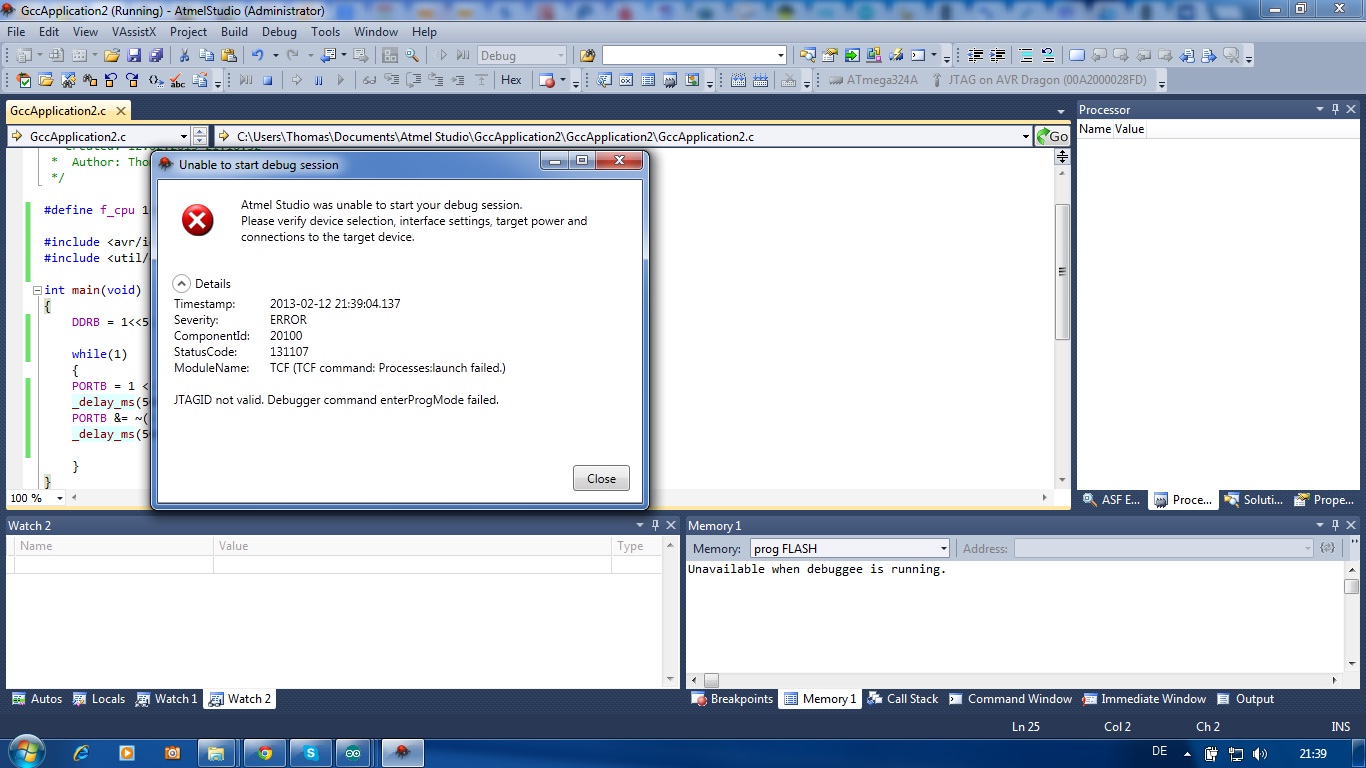

Hallo, danke für die Erklärung. Ich bin jetzt soweit das ich anfangen könnte. Könnte... Aus dem Geschäft hab ich mir eine AVR Dragon USB Programmer besorgt (zusätzlich hat mir ein Kollege einen AVR Butterfly Microcontroller geschenkt. funtkionierend). Der AVR Dragon wird problemlos erkannt. Sowohl in Windows als auch in AVR Studio(logischerweise). Anfänglich war mir nicht ganz klar das der Arduino über ISP eine externe Stromversorgung benötigt. Ok - erledigt. Er wird erkannt - ok. Auf Anraten von Manni hab ich mir auch gleich das besagt Buch "Arduino und C" gekauft und macht auf den ersten Blick auch einen sehr guten Eindruck. Wieder ein Lob an Amazon. Nur mal zu sehen ob alles läuft hab ich mal das erste Programm mit dem Blinklicht in AVR (ab)geschrieben. Debuggen läuft an wenn ich starte und ein vorheriges Programm das noch von der Arduino eigenen IDE stammt wird auch kurz unterbrochen und die LED an Pin 13(bzw. beim Leonardo auch onboard) reagiert, aber kurz darauf wird in AVR die auf dem Bild gezeigte Fehlermeldung ausgegeben. Auch bei der anfänglichen Geräte Auswahl ist es so das der Controller gefunden wird, er sich auslesen lässt aber sobald ich das Fenster schließe kommt der "Gerät wurde entfernt" Ton von Windows. Bei dem AVR Butterfly Controller das gleiche. Was mache ich falsch? Grüße Thomas Was heist eigentlich erst nach dem ich den Bootloader wieder programmiert habe kann ich mit der Arduino Software(IDE) wieder arbeiten, konkret brennen? Der ganze Satz ist mir klar, um wieder mit IDE zu nutzen muß ich den Bootloader neu programmieren, aber das letzte Wort "brennen" ist mir nicht ganz eindeutig. Heist soviel wie in den Chip brennen? so wie den Controller dauerhaft programmieren(zumindest bis man ein neues Programm überträgt) ??? Andere Frage - Kann ich ein in AVR Studio geschriebenes Programm zum Arduino übertragen, so das der Chip die Programmierung auch nach Verlust der Spannung nicht verliert. Könnte grade dieser Vorgang brennen bedeuten !? ps: Ich weis ist viel Text aber ich will mein Problem möglichst genau Beschreiben.

Jetzt kommt noch dazu das mir in atmel studio angezeigt wird das der dragon nicht über isp programmieren kann, stattdessen soll ich Programmiermethode in Jtag ändern. Nach den Daten die ich habe kann der in isp, jtag, ocd, pdi programmieren. Bei dem Arduino microcontroller sagt mir atmel studios das die aktuelle asf version den chip(mega32u4) nicht unterstützt. Daher kann ich scheinbar den arduino(zumindest Leonardo) wohl komplett vergessen. Ich hoffe ich täusche mich. Bin grad ziemlich am Verzweifeln. Zwei Boards, und krieg keines zum laufen. Ich hoffe das ich noch etwas Hilfe bekomme ob ich einfach Pech habe, zu blöd bin oder irgendwas mißverstehe bzw. übersehe. Grüße Thomas und gute Nacht
