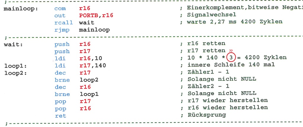

Hy,
das ist mein erstest Post hier, und hoffe das ich hier richtig bin :-)
habe mir das myAVR MK2, einsteigerpacket geholt,
bis auf ein paar kleine druckfehler, finde ich das ganze Testboard und
Lehrbuch ganz gut.
jetzt hänge ich aber an einer stelle, an der eine warteschleife (in
Assembler) programmiert wird.
mir ist nicht klar wie die auf den Faktor 3 (im bild rot eingekreist)
kommen, müssten sich die zyklen der befehle "dec" und "brne" nicht da zu
addieren und nicht multiplizieren?
Oder habe ich da ein generellen denkfehler? :-(

Wenn du für die Herstellung eines Werkstücks 3 Stunden brauchst, dann
brauchst du für 1400 Werkstücke  1400 * 3 Stunden.
Wobei du nicht ganz unrecht hast. Die Berechnung stimmt so nicht ganz,
weil die 1400 ja durch 2 ineinander geschachtelte Schleifen entstehen
und dahe rnicht jeder Durchlauf exakt 3 Zyklen braucht. Der Fehler ist
aber wohl für den vorgesehenen Zweck dieser Verzögerung nicht relevant.

also braucht ein durchlauf der warteschleife ca."3" Zyklen und da der
einmal 140x und dann, das ganze 10x durchlaufen wird, kommen 1400
zustande?
DANKE
#3006915
Theo K. schrieb:
> erstmal danke für die schnellen antworten :-)
> auf die genauigkeit kommt es hier wirklich nicht an, zweck der Übung ist
> nur einen summer mit 440Hz zu betreiben :-)
> das mit den Werkstücken ist ne klasse erklärung. :-)
> zustande?
der dec braucht 1
der brne braucht 2 wenn er springt (und das tut er die meiste Zeit, die
10 mal, in denen der erste brne nicht nach loop2 springt wären also 10
Zyklen weniger. Dafür kommen dann wieder 10 Stück dec r16 dazu, die
wieder 10 Zyklen dazu einbringen plus 10 brne nach loop1, die nicht in
die Berechnung eingehen. Davon wird 9 mal gesprungen, macht 18 Zyklen
und 1 mal nicht, macht in Summe 19 Zyklen. D.h. die 4200 Zyklen sind in
dieser Hinsicht eigentlich um 19 Zyklen zu wenig. Kommt nach der Anteil
für die LDI dazu, sowie die Push und die Pop. Und wenn man ganz genau
ist, müsste man den Call und den ret auch noch einrechnen.

Noch besser wäre:
Das Verpacken eines Apfels in eine Apfelkiste dauert 3 Sekunden.
Eine Kiste fasst 140 Äpfel.
Das Wegstellen der Kiste kostet 5 Sekunden.
Wenn 10 Kisten randvoll gepackt werden müssen, wie lange dauert das?

>Hi
     Ldi r16,10   ; 1Takt
aaa: ...
     dec r16      ; 10 Takte
     brne aaa     ; 9x2Takte + 1x1Takt
macht für die äußere Schleife genau 30 Takte.
MfG Spess

4250 sekunden,
das ist ne gute erklärung, die werde ich mir erstaml auf der seite im
Buch notieren :-)
jetzt kann ich mir auch vorstellen warum "faktor 3" im kommentar
drinsteht.
