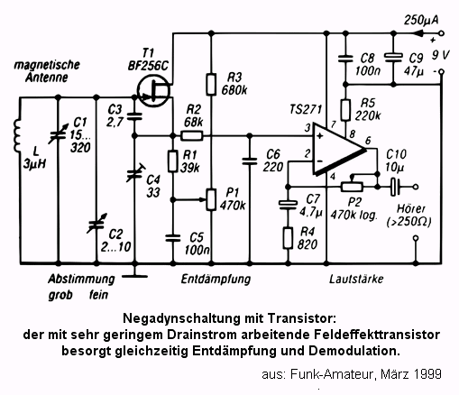

Ach immer wieder beeindruckend ist der Aufbau eines MW-, LW- oder
KW-Audions mit Rückkopplung.
Mit minimalem Aufwand kann man so erstaunlich gut empfangen.
http://www.radiomuseum.org/forumdata/users/4479/Radiomuseum%20Audion.jpg
http://www.radiomuseum.org/forumdata/users/4479/Transistor%20Audion/Negadyn_transistor.gif
(für Amateurfunk)

von sando (Gast)
dolf schrieb:
> stimmt.
Der ZN414 alias TA7642 hat ja auch eine eingebaute AGC (Automatische
Verstärkungskontrolle), die Schwunderscheinungen ausgleicht.
Man kann den Empfang sogar noch weiter verbessern, indem man eine
Rückkoppelschleife einbaut. Man hat dann eine Art Audion.
Dabei wird die Verbindung vom Ausgang des ICs zum "+-Pol-Widerstand" als
RK-Schleife ausgeführt.
