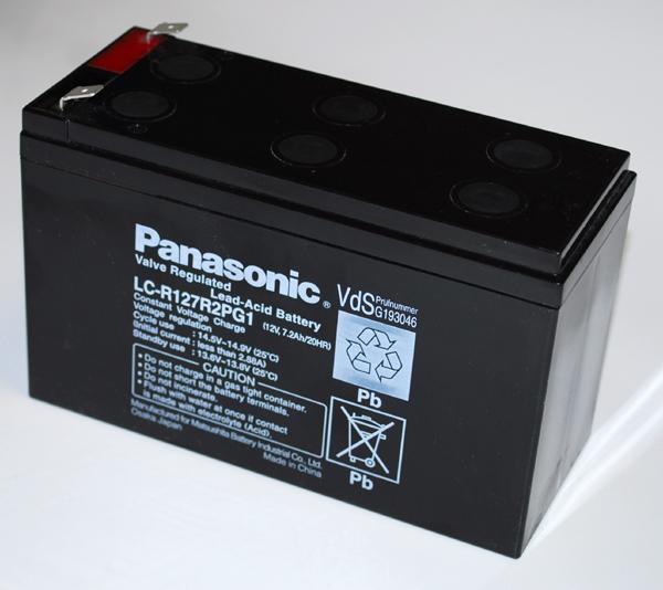

Habe nochmal nachgemessen. Die 51 LEDs verbrauchen 300mA, dabei sinkt die Spannung um ~0,5V. Das Stroboskop verbraucht 250mA und dabei sinkt die Spannung um ~0,4V. So bin ich nach dem Einschalten der beiden Komponenten von 12,1V auf 11,2V runter. Woran kann das liegen? Ist das normal? Ist die Batterie kaputt oder leer? Kann mir beides eigentlich nicht so recht vorstellen. Sollte ich denn zum Feststellen des Ladestands unter Last oder im Leerlauf messen?
jaynis schrieb: > Habe nochmal nachgemessen. Die 51 LEDs verbrauchen 300mA, dabei sinkt > die Spannung um ~0,5V. Das Stroboskop verbraucht 250mA und dabei sinkt > die Spannung um ~0,4V. So bin ich nach dem Einschalten der beiden > Komponenten von 12,1V auf 11,2V runter. Die Spannung eines Akkus sinkt unter Last. z.B. eine Autobatterie (auch ein Blei Akku) hat im Leerlauf ~14V. Beim anlassen des Autos ist die Spannung bei uns damals auf ~7V gefallen. Die Daten kannst du aus dem Datenblatt des Akkus entnehmen, da müssten Kurven drin sein... > > Woran kann das liegen? Ist das normal? Ist die Batterie kaputt oder > leer? Kann mir beides eigentlich nicht so recht vorstellen. Sollte ich > denn zum Feststellen des Ladestands unter Last oder im Leerlauf messen? Kannst du beides, unter Berücksichtigung der Kurven im Datenblatt;-) mfg Andreas

Interessant wäre auch noch was für ein Akku das ist.
Ein Bleigelakku der bei 300mA Last um 0,5V zusammenbricht
ist jedenfalls nicht besonders gesund.
holger schrieb: > Interessant wäre auch noch was für ein Akku das ist. Guggst du Link von jaynis... jaynis schrieb: > http://www.marschall-its.de/ebay-pics/panasonic_lc-r127r2pg1.jpg
>> Interessant wäre auch noch was für ein Akku das ist. > >Guggst du Link von jaynis... > >jaynis schrieb: >> http://www.marschall-its.de/ebay-pics/panasonic_lc... Danke Magnus. Thread zu flüchtig gelesen. Asche auf mein Haupt;) Ein 7,2Ah Akku reicht um ein kleines Moped zu starten. Wenn der bei 300mA um 0,5V zusammenbricht ist der hinüber.
Andreas B. schrieb: > Kannst du beides, unter Berücksichtigung der Kurven im Datenblatt;-) Werde ich mir gleich mal zu Gemüte führen. Ich dachte da gäbe es irgendwie eine Faustregel für 12V Bleigelakkus mit 7,2AH. Aber Datenblatt hin oder her: Ich kann mir halt weiterhin nicht so richtig vorstellen, dass es normal ist, dass die Spannung bei einer Last von ~500mA um knapp 1V einknickt. Und ich möchte ja eigentlich auch mit 12V arbeiten. Kann ich dem Einsacken der Spannung auf 11V (und tiefer) denn irgendwie entgegen wirken? Magnus M. schrieb: > Ich lese hier immer nur was von einem 12V Akku... > > Wie versorgst du deine Controller mit Spannung? Den atmega8 versorge ich mit einem 7805-Spannungsregler. Beschaltet mit drei Kondensatoren. Davor ein 10µF Elko und ein 330nF Folko, dahinter ein 100nF Folko. Den attiny im Stroboskop habe ich ja einfach in die vorhandene Schaltung reingebaut. Was da genau vorgeht weis ich nicht genau. Habe ihn mit seinem VCC-Pin an eine 5V Leitung gelötet, an dem zuvor der VCC-Pin eines anderen Controllers angeschlossen war (den ich entfernt habe).
holger schrieb: > Ein 7,2Ah Akku reicht um ein kleines Moped zu starten. > Wenn der bei 300mA um 0,5V zusammenbricht ist der hinüber. Ist der wirklich hinüber oder vielleicht einfach nur leer? Ich habe den gerade 9 Monate, habe ihn nie unter 11V fallen lassen und er hat insgesamt vielleicht 10 Ladezyklen hinter sich. Ich betreibe damit eigentlich eine kleine Musikanlage und damit funktioniert er noch super (auch hier bricht die Spannung ein bisschen ein).
Magnus M. schrieb: > jaynis schrieb: >> insgesamt vielleicht 10 Ladezyklen hinter sich. > > Wie lädst du den Akku? Hiermit: http://www.reichelt.de/Ladegeraete-fuer-Bleiakkus/LADER-AS/3//index.html?ACTION=3&GROUPID=4193&ARTICLE=115306&SHOW=1&START=0&OFFSET=500& Hatte ihn vor ungefähr einer Woche ne Nacht lang dran, am nächsten Morgen betrug der Ladestrom dann nur noch 0,1A, da habe ich ihn dann abgemacht. In der Woche habe ich wieder nen bisschen damit gearbeitet, jedoch eigentlich nicht so viel, dass er leer sein könnte. Im Leerlauf zeigt er ja auch ~12,1V an.
>Hatte ihn vor ungefähr einer Woche ne Nacht lang dran, am nächsten >Morgen betrug der Ladestrom dann nur noch 0,1A, da habe ich ihn dann >abgemacht. In der Woche habe ich wieder nen bisschen damit gearbeitet, >jedoch eigentlich nicht so viel, dass er leer sein könnte. Im Leerlauf >zeigt er ja auch ~12,1V an. Das ist viel zu wenig für einen geladenen Bleigelakku. Lad das Ding mal zwei Tage auf. Dann lässt du ihn einen Tag stehen. Wenn die Leerlaufspannung danach deutlich unter 13V ist, ist er kaputt.
Eumel schrieb: > jaynis schrieb: >> Im Leerlauf >> zeigt er ja auch ~12,1V an. > > Das ist im Leerlauf viel zu wenig. Ich meinte 13.8V wären Ok als Richtwert im Leerlauf? mfg Andreas
holger schrieb: > Das ist viel zu wenig für einen geladenen Bleigelakku. > Lad das Ding mal zwei Tage auf. Dann lässt du ihn einen Tag stehen. > Wenn die Leerlaufspannung danach deutlich unter 13V ist, ist er kaputt. Okay, das mache ich mal. Sicherheitsweise bestelle ich trotzdem noch mal einen Neuen. Ich brauche ihn nämlich zwingend am nächsten Wochenende, da kann ichs mir nicht leisten, wenn ich Donnerstag erst bemerke, dass er defekt ist.

So. Heute kam der neue Akku an. Der zeigt auch 12.9V im Leerlauf und bricht von der Spannung her auch nicht mehr so stark ein, wie mein alter Akku. Wenn ich die LEDs anschließe, gehts von 12.9V lediglich auf 12.7V herunter. Jedoch hat sich mein Problem dadurch nicht gelöst: Die 51 RGB-LEDs flackern/flimmern noch immer, wenn ich die LEDs des Stroboskops hinzu schalte. Ich glaube ich werde dann mal den Rufen nach einem Schaltplan nachkommen und in den kommenden Tagen einen anfertigen. Jedoch ist das Stroboskop halt quasi eine Black-Box für mich, da ich das fertig gekauft und nicht selber gebaut habe. Mehr oder weniger erübrigt sich das mit dem Schaltplan dann auch wieder, da ich sehr stark davon ausgehe, dass der Fehler genau dort liegt. Naja, ich werde trotzdem mal einen anfertigen.
