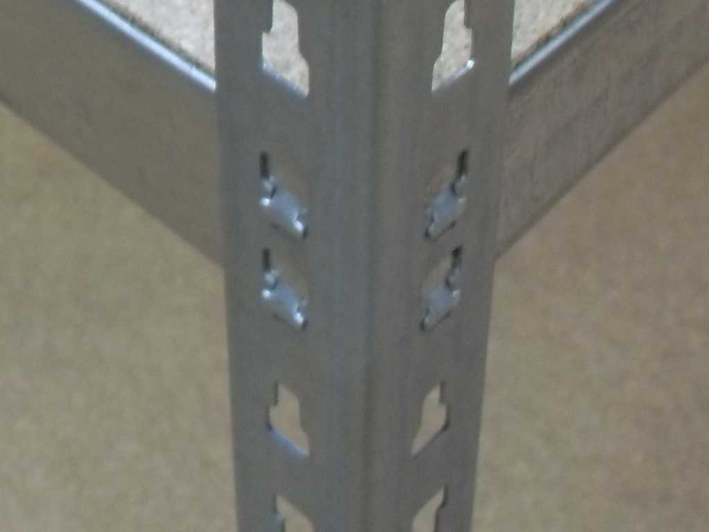

Hallo allerseits,
ich habe mir so ein Steckregal, siehe Bild 1,
wie es im Laden aussah gekauft.
Das sah im Laden völlig einfach aus, klick zusammenstecken und fertig,
siehe Bild 2.
Pustekuchen, leider muß ich sagen, ich bin mit dem Aufbau völlig
überfordert, sitze da allein vor, habe keinen der mir hilft, bin völlig
naßgeschwitzt und kann nicht mehr.
Ich bin sonst handwerklich nicht ganz unbegabt, aber dies hier bringt
mich an die Grenze.
Ich kriege diese Dinger nur sehr schwer zusammengesteckt, immer fällt
mir das um und der (Holz)Fußboden federt. Ich verwende einen 2 kg Hammer
mit Gummiklotz um das zusammenzudengeln.
Hat schon mal jemand genau diese Sorte Regal zusammengebaut und kann
mir einen entscheidenen Tip geben?

Ich würde am Boden die Hacken ein wenig rausbiegen, so dass es reingeht
ohne Hammer.......

Danke, aber kannst du das bitte mal etwas detailierter erklären,
verstehe nur Bahnhof ;-)
mr. mo schrieb:
> 1. Hacken etwas verbiegen.
Bitte: Wo an einem Steckregal sind Hacken? Und wozu braucht man die da?

diese dinger, die aussehen wie ein auf dem kopf stehendes "T" mit einem
schraubenzieher ein bisschen aufbiegen damit sie leichter gesteckt
werden können

Ich hab so eine "nur Blech" Variante, mit zwei normalen 6mm dübeln an
die Garagenwand, da wackelt nix, Aufbau ging eigentlich auch, klar
bringt es nix darauf rumzukloppen wenn die "Nasen" nicht richtig fassen
(einfach mit einem Schlitzschrauber etwas hinwiegen und wackeln bis es
einrastet) gehts nicht so richtig vorran.
Wenn man etwas strukturiert vorgeht und sich einmal die vorgesehene
AUfbauweuse auf der Verpackung anschaut geht es auch ohne Hammer.

Kapitän Nuss schrieb:
> als wenn ein einarmiger Blinder das in 10 Minuten zusammenbauen kann
Also ich würde das (und habe das bei meinem) zu zweit gemacht, man darf
das nicht verkannten und wenn man immer an einer schmalen Seite anfängt
geht das recht fix, kann aber auch sein, dass deins nun schon etwas
"zurechtgerückt" war und einiges arg verbogen.
(Gummi-)Hammer nur um das final Festzukloppfen.
> da rastet nix, dann nimmt man da den Hammer
Wen rohe Kräfte Sinnlos walten ;-) Es müssen halt alle 4 "Nasen" ich sag
mal 1-2mm drinn sein (auf beiden Seiten) dann vorsichtig etwas von oben
weiter drücken bis etwa die Hälfte sollte recht leicht gehen, dann auf
der anderen Seite ebenso, wenn beides "sitzt" kann man den Rest wenn zu
Schwergängig sicher mit dem Gummihammer nachhelfen.

von Kapitän Nuss (Gast)
> Gerade die ersten sind etwas blöd, weil da noch viel "rumschwabbelt"
> deshalb ist eine helfende Hand nicht verkehrt, gerüchtweise soll man das
> auch im liegen montieren (das Regal soll liegen... nicht der Monteur)
> schien die Anleitung bei mir so anzudeuten, ich habe es wie gesagt aber
> auch "aufrecht" montiert.
> Wie weit bist du überhaupt? hast du schon ein oder zwei Böden schon
> aufgegeben?
Hab's am Wochenende mit Mutti's Hilfe geschafft.
Habe den ganzen Kram runter in den Hausflur getragen, ein Brett
druntergelegt um den Tepich zu schonen.
Die Mutti (86) saß auf dem Stuhl und hat die senkrechten Regalstreben
festgehalten, ich hab davor gekniet und habe die Dinger mit dem
Gummihammer vorsichtig zusammengekloppt. Habe so das Regal-Unterteil
zusammengebaut und dann die Treppen hochgezogen. Oben habe ich dann das
Oberteil draufgemacht, das ging jetzt auch alleine.
Der Mutti sei's gedankt.
Ich habe die angesprochenen zehn 175kg-Regale vorletzte Woche beim Obi
gekauft (Sonderangebot: €24,99 brutto - sonst €44! :-) und am gestrigen
Abend mal eins alleine aufgebaut.
Man kann das durchaus schaffen, allerdings geht es zu zweit sicher
einfacher. Wichtig ist - wie schon von anderen angesprochen - dass man
mit einem Schlitzschraubendreher die Nasen passend biegt und führt.
Die Stabilität ist wirklich erstaunlich. Ich habe das Teil einfach mal
mit 5x100 kg belastet - da tat sich nix.
Für 25 Euro sind die wirklich ok.

von UW (Gast)
Zusammensetzen ist nicht das Problem - wie zerlege ich das Ding wieder ?
Möchte das obere Teil wegmachen damit ich es weiter benutzen kann.
Kriegs nicht raus aus der Steckung ?
Bin für Hilfe dankbar
von Wolfgang E. (Firma: janeeisklar) (whattheheck)
> wieder ?
Von unten einen Holzklotz in Stempelnähe an die Verstrebung ansetzen.
Mit leichten Hammerschlägen von unten auf den Holzklotz sollte sich die
Verstrebung dann lösen lassen.
Eine 2. Person sollte dabei die Verstrebung festhalten, damit sie nicht
in der Gegend rumfliegt.
von UW (Gast)
Danke Dir - hat geklappt - übrigens ist das Thema Steckregale noch
aktuell - warum schreibt ihr denn Mani W. Und Autor lach ??
von Harald W. (wilhelms)
lach schrieb im Beitrag #4628116:
> Weil die Regale heute noch genauso sind.
Aber vielleicht haben die mechanischen Fähigkeiten der Menschen
in den letzten Jahren nachgelassen, weil inzwischen alles auto-
matisch funktioniert.
von Martin G. (Firma: http://www.gyurma.de) (martin_g)
Ich bin von den Dingern nicht ganz begeistert, aber mit dem richtigen
Werkzeug ließen sich damals meine 4 Regale zusammenbauen, und beim
Umziehen auch wieder außeinanderbauen.
Sie halten auch so manches Gewicht, aber nur verteilt.
Werkzeuge:
- Schlitzschraubenzieher,
- 4x4 cm Kantholz
- 0,5kg Hammer
- Messer
- Verbandszeug. (kein Witz. Die Dinger sind nie entgratet.)
Das Messer und der Schraubenzieher werden zum rauspopeln der Zungen beim
zusammenschlagen gebraucht.
Wie baut man das ding am Einfachsten zusammen?
Mit Breiter Seite anfangen. Unterste Strebe einrasten und einschlagen.
Das macht das H stabiler. Dann dazupassendes 2. H zusammensteken und
klopfen. Dann die 2 H miteinander verbinden mit den kurzen Streben.
Zusammenkloppen.
Mittel(entlastungs)streben einsetzen. Brett drauf. Jetzt das Gerüst
schon von alleine.
Dann erst die nächste Etage bauen...
4-kantholz ist zum schagfesten überzeugen des Metalls nötig, daß es doch
gerne an seinen Platz gehen soll.
Das Popeln der Zungen ist bei 2 von 5 Fällen nötig...
