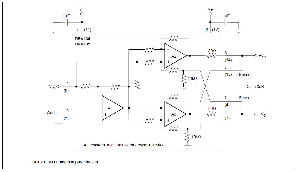

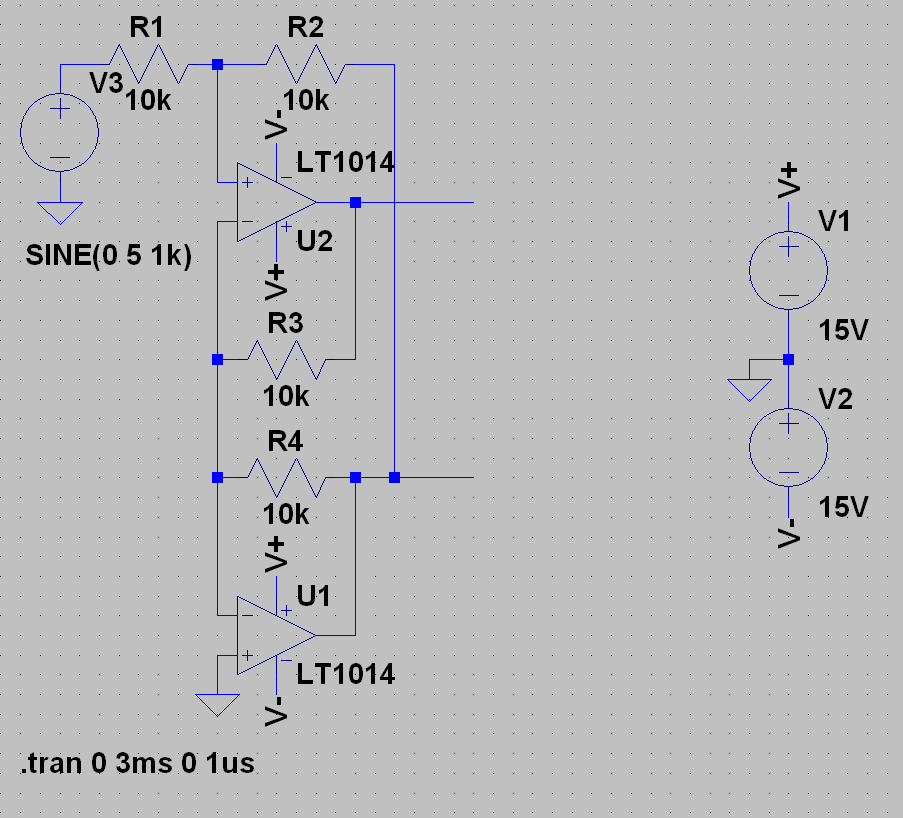

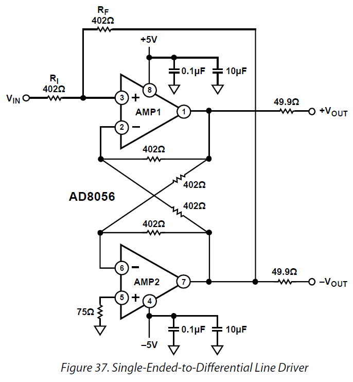

Hallo allerseits, ich suche nach einer schönen Schaltung um ein asymetrisches Signal symetrisch zu machen. Ich habe da zwei Schaltungen gefunden, die sich ein wenig ähneln. Allerdings kommt die Schaltung 2 mit zwei Widerständen weniger aus, da die -Eingänge der OP's direkt verbunden sind. Hat das eventuel Nachteile? Kennt jemand noch andere Schaltungen mit einzelnen OP's, die ein asymetrisches Signal symetrisch machen?
Stephan Locher schrieb: > DRV 134 oder DRV 135 von Burr Brown, Datenblatt genügt super interessant. Gibt es auch die umgekehrte Variante? Ein balanced Signal nach single ended konvertieren?

Stephan Locher schrieb: > DRV 134 oder DRV 135 von Burr Brown Danke, das ist auch eine ganz schöne Schaltung. Ich würde jetzt gerne mal die Vor und Nachteile der einzelnen Schaltungen ausdiskutieren wollen.
