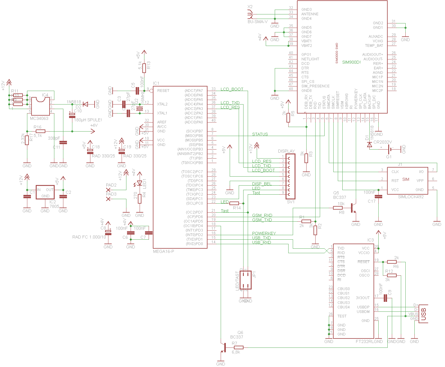

von Mw E. (Firma: fritzler-avr.de) (fritzler)
@markus
Na mitm Attiny wird das etwas knapp, wegen den ganzen AT Befehl Strings
Müssen ja in Flash passen.
Drobel schrieb:
> Ist ein gewisser Aufwand. Eine komplette Hardware wie ein Handy wäre
> schon schön.
Also ich kann dirn Layout+Schaltplan geben, da musste nurnoch nen
Tempsensor ala KTY81 an den AVR ADC hängen.
GSM Modul, Atmega und Stromversorgung sind schon drauf.
Wieso willste eigentlich die Raumtemp der Hütte messen?

Tiny mit integrierter USART zu nehmen.
von Drobel (Gast)
Martin Wende schrieb:
>> schon schön.
Kannst du den Schaltplan posten?
Es läuft eine automatische Heizung in der Hütte und ich möchte über die
Temperatur informiert sein.
Wenns nen Ausfall mitbekommen soll, ist fest alle 6h senden vllt nen
bissel doof.
Da wärs doch sinnvoller ne SMS zu senden, wenn die Temp eine gewisse
Grenze unterschreitet?
Der Schaltplan ist etwas gruselig, da schnell zusammen gekloppt.
Nicht unbedingt ;)
Danke für den Schaltplan, aber die Handylösung ist einfacher.
