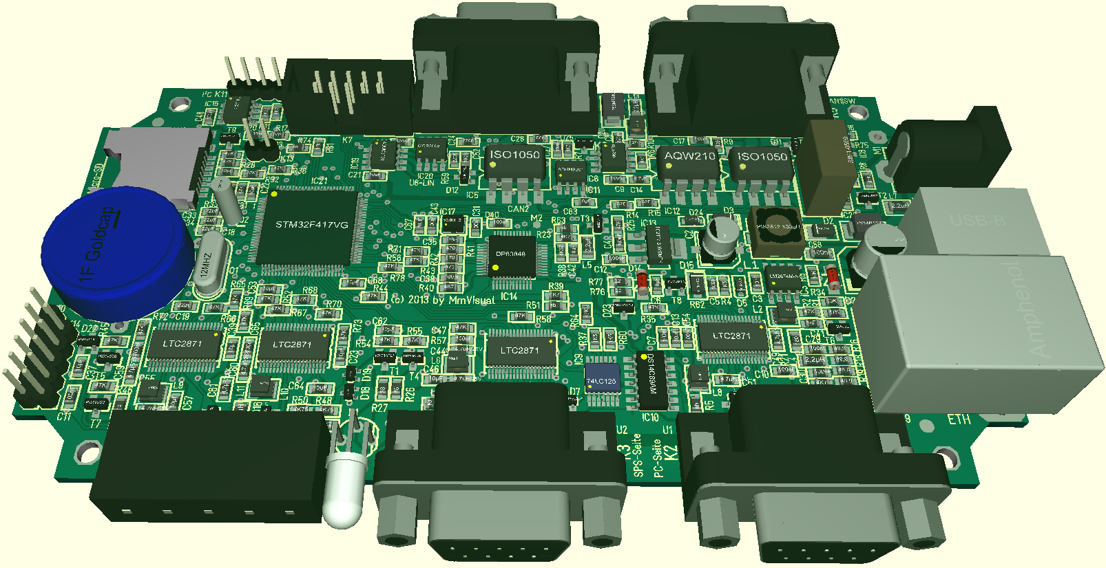

In meiner aktuellen Schaltung brauche ich nur wegen der ersten
Initialisierung 22 Widerstände extra, die für den eigentlichen Betrieb
sinnlos sind. Nur damit keine undefinierten Dinge während dem Reset
passieren.
Platz habe ich ohnehin kaum (Gehäuse ist schon vorgegeben), Bestücken
will ich nur einseitig weil günstiger, auch will ich nur 2 Lagen nutzen,
da 4 wiederum zu teuer wird.
Wenn ich diese 22 Widerstände sparen könnte, dann hätte ich auch Platz
für einen 144er STM32F417 und somit noch mehr Möglichkeiten. Mein
Verbesserungsvorschlag für ST hat praktische Hintergründe

von Markus M. (Firma: EleLa - www.elela.de) (mmvisual)
>Für welche Zwecke benötigst Du 6 UARTs und CAN und Ethernet, wenn man
>fragen darf?
Das gibt ein Multi-Protokolliergerät, das alle möglichen Schnittstellen
kann, 4x RS232/485, LIN, 2xCAN oder SW-CAN. Den 6. UART hätte ich gerne
als Debug-UART (U5). Geht leider nicht da die Pins mit der SD-Card AF im
weg sind.

von Gerd E. (robberknight)
Schau Dir mal den KSZ8031 an und überlege ob Du den nicht statt Deinem
bisherigen PHY nehmen willst. Der ist in QFN24 und sollte damit
gegenüber Deinem jetzt gewählten einiges an Platz sparen. Billiger ist
er auch noch.
Ich würde mich für den Einschaltmoment nicht auf irgendwas
Prozessor-internes verlassen wollen. Außerdem müsste man bei den
Prozessor-internen Pullups/Pulldowns auch die Zeit vor dem Flashen des
µC beachten - wenn da was das oszillieren anfängt oder gar abfackelt
bekommst Du das Ding gar nicht erst geflasht.
>LH-Flanken, die nach dem Powerup so langsam daherkommen?
Das ist eigensicher. Die verwendeten Logik-Chips haben alle einen
Überlast/Kurzschlussschutz schon drin. Daher passiert nichts.
Ich wollte nur eventuelle Störungen während dem Einschalten vermeiden.
6 4-Fach Widerstände konnte ich heute unter bringen, somit 17
Widerstände gespart und ich konnte noch einen SMD Quarz als
Bestückungsoption unter bringen.
Der KSZ8031 hat den Vorteil, dass der deutlich weniger Strom verbrät als
der DP83848. Leider kann ich den nicht löten.
Ich habe auch den DP83848 ausgewählt, weil damit die LwIP Democodes von
ST funktionieren sollten, bzw. weniger zum Anpassen ist (MII > RMII).
Somit muss ich den wohl oder übel erst mal drin lassen.
Oder gibt es noch andere Vorteile des Micel Chips, die ich noch nicht
kenne?
Geht einfach mit Heißluft, auch ohne Lötpaste:
http://www.youtube.com/watch?v=c_Qt5CtUlqY
Mit Preheater drunter ists noch bequemer.
Ich kenne jetzt zwar Deine Democodes nicht, aber die wichtigsten
Register der PHYs sind standardisiert. Daher kann man die PHYs normal
einfach so tauschen ohne was an der Software anpassen zu müssen. Nur die
erweiterten Register für so Kram wie wann welche LED blinken soll sind
modellabhängig.
RMII hat den Vorteil daß Du weniger Leitungen zwischen PHY und µC
brauchst. Du sparst also noch mehr Platz, das war doch das was Du
wollstest. Dafür musst Du natürlich die Initialisierung des
Ethernet-Moduls im µC anpassen.
Ja, ich nutze schon RMII, muss ich da ich so viel Peripherie vom
Controller benötige und die Pins für MII anders belegt sind.
Ich habe mir das App-Note zum KSZ8031 mal näher angeschaut:
http://www.micrel.com/_PDF/Ethernet/app-notes/an-143.pdf
Wenn ich das richtig lese, braucht es nur noch einen einzigen 6K49
Widerstand, ansonsten kann man direkt anschließen. Sehe ich das richtig?
(+ Quarz, Übertrager, C's an Vcc-Pins)
Das ist eine Appnote zum KSZ8051.
Wie wäre es mit einem Blick ins Datenblatt vom KSZ8031? Da ist hübsch
erklärt was Du alles brauchst.
Im Grunde schon. Nur wenn Du ins Datenblatt schaust, empfehlen die noch
ein paar Cs und ein Ferrite Bead an den Versorgungspins.
Hmm. Oben schreibst Du was von 20 Jahren Entwicklungserfahrung - daß man
ins richtige Datenblatt schauen muß hab ich schon im ersten Monat
gelernt...
Das ist die richtige App-Note. Darin ist die Migration von KSZ8041 >>
KSZ8051 beschrieben und da steht auch dass der 8021/8031 beschaltet wird
wie der 8051. Mir kam es auch spanisch vor, dass nur zu Beginn der
KSZ8021/31 erwähnt wird, ist aber so.
Mich hat es einfach etwas stuzig gemacht, da alle anderen PHY's die ich
bisher in den Fingern hatte deutlich mehr drum herum benötigten,
insbesondere noch 49,9R Widerstände beim Übertrager.
In der Zwischenzeit habe ich auch ein Schaltplan vom Demo-Board gefunden
und ich werde mich danach richten.
