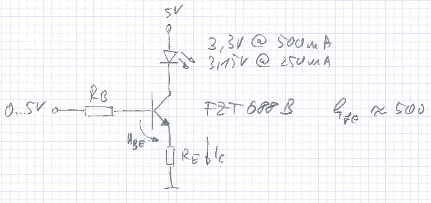

mit einem NPN-Transistor (FZT688B; weil ich den gerade da habe) möchte
ich eine Art Konstantstromquelle aufbauen, habe aber ein
Verständnisproblem.
Schaltplan siehe oben, DS zum NPN auch.
Die Basis wird über einen LabJack (USB-MiniMess-labor)angesteuert.
Ausgangsspannung 0...5V.
Darüber soll die Helligkeit der LED gesteuert werden.
Angenommen, ich möchte 500mA durch die LED fließen lassen, dann wäre Ic
also 500mA. Re wäre, wenn man Uce vernachlässigt 3,4Ohm.
(5V-3,3V)/0,5A = 3,4Ohm
Das ergibt bei 1V Ube und vernachlässigtem
Basiswiderstandsspannungsabfall 2,7V vor dem Rb.
Ist das soweit richtig?
Was passiert nun aber, wenn ich mit der Spannung nach oben gehe?
Wo fällt die zusätzliche Spannung ab? Weil mehr als die 1,7V
Spannungsabfall über Re geht ja nicht...weil man sonst in Summe mit den
3,3V der Diode über die 5V käme...
Der Basiswiderstand bei 500mA Ic und einer angenommenen Stromverstärkung
von 500 ergibt sich zu:
(2,7V-Ube)/Ib = (2,7V-1V)/1mA = 1k7Ohm ??
Was ich machen möchte ist, dass ich mit den 0...5V die Helligkeit der
LED regeln möchte. Wie geht man prinzipiell vor beim Berechnen den
Widerstände?
Vielen Dank

Um die Sache nicht unnötig kompliziert zu machen, lasse RB weg.
Die Spannung am Emitter folgt der Steuerspannung minus 0,7 Volt. Bei 2V
Steuerspannung hast Du am Emitter 1,3 Volt.
Nun kannst Du den Strom durch RE berechnen. Zum Beispiel: 1,3V / 100 Ohm
= 13mA. Dieser Strom fließt (annähernd) ebenfalls durch den Collektor
und die LED.
Nun drehen wir den Spieß um: Sagen wir, der Strom durch die LED soll
500mA betragen. Dann ist der Strom durch den Emitter ebenfalls
(annähernd) 500mA.
Jetzt musst Du noch festlegen, bei welcher Steuerspannung Du den Strom
erreichen willst. Sagem wir mal 2,2 Volt. Davon ziehen wir die 0,7
Spannungsabfall an der B-E Strecke des Transistors ab, macht 1,5 Volt.
Nun rechnen wir RE = 1,3V / 500mA = 2,6 Ohm
Dabei ist zu bedenken, dass die Steuerspannung nicht im Bereich 0...5V
liegen darf, weil sonst an RE und dem Transitor zu viel Spannung abfällt
und somit für die LED nicht mehr genug Spannung übrig bleibt.
Angenommen, die LED hat maximal 2,4 Volt, dann darf an RE maximal 5V -
2,4V -0,2V = 2,4V abfallen (0,2V fallen am Transistor ab). Folglich darf
die Steuerspannung höchstens 3,1V betragen (0,7V über der Spannung an
RE).
Jetzt wenden wir uns nochmal RB zu. Der hat schon einen Sinn. Wenn
nämlich die LED durchbrennt, fließt kein Strom mehr durch den Kollektor.
Dann wird die steuernde Schaltung hoch belastet, denn nun kommt der
gesamte Strom, der durch RE fließt vom Steuereingang. Dann fließen z.B
500mA über die Steuerleitung, wenn dort keine weitere begrenzung
vorgesehen ist.
Und genau dazu dient RB. Aber an RB fällt auch Spannung ab, deswegen
stimmen die obigen Rechenbeispiele nicht mehr, wenn RB vorhanden ist.
Wähle RB möglichst klein, nur so daß die steuernde Schaltung gerade eben
nicht kapuut geht, falls die LED durchbrennt (oder fehlt). Angenommen,
die Steuernde Schaltung verträgt 20mA, dann würde ich einen 470 Ohm
Widerstand nehmen.
An diesem Widerstand fällt eine Spannung ab. Um sie zu berechnen,
brauchen wir
- den Laststrom, der nicht immer gleich ist (ist ja der Sinn der
Schaltung)
- den Verstärkungsfaktor des Transistor, den wir nicht genau kennen. Im
Datenblatt des Transistor steht möglicherweise HFE=50-200.
Folge: Wir können nicht genau ausrechnen, wieviel Spannung an RB
abfällt.
Wenn RB vorhanden ist, wirst Du also experimentieren müssen, bei welcher
Steuerspannung die 500mA erreicht werden.
In Massen-Produktionen kann man sich nicht auf Experiemnte verlassen. Da
kann jeder Transistor eine andere Verstärkung haben, deswegen macht man
dort die Schaltung etwas aufwändiger.
Wenn die Steuerschaltung ohnehin kurzschlussfest ist, dann kannst Du RB
weglassen und recht präzise ausrechnen, bei welcher Steuerspannung
welcher Ausgangsstrom erreicht wird.

Doch nochmal zum Verständnis. Angenommen ich lasse wirklich Rb weg und
habe die Schaltung wie angegeben.
Angenommen ich möchte wirklich 500mA durch die LED haben. Dann bleiben
für den 3R ca. 5V-3.3V (Led@500mA) - 0,2V (über Uce) = 1,5V
Das würde bedeuten, ich brauche an der Basis 1,5V + Ube = 2,5V
Wenn ich jetzt die Spannung verringere, dann wird automatisch die
Spannung über 3R kleiner, damit der Strom durch die LED und auch die
Spannung über der LED und die übrigbleibende Spannung zu den +5V muss
der NPN "vernichten".
Was passiert aber, wenn ich die Spannung an Ub erhöhe? Mehr Strom
fließen kann ja durch die LED nicht, weil die Spannung nicht ausreicht.
Also kann der Spannungsabfall an 3R auch nicht größer werden. Wo bleibt
dann die Spannung, die ja Ub = Ube +U(3R) ist???
Würde dieser fehlende Spannungsabfall dann über den Rb gehen, falls ich
einen drin hätte? Wäre eigentlich verständlich.
Alles nicht so ganz trivial...

wird der Strom in der Basis stark zunehmen. Du hast du ja nur noch die
Reihenschaltung Ub - UBE Diodenstrecke - 3R - GND drin.
Deshalb macht man da einen Rb mit drin um diesen Strom zu begrenzen. Das
gleiche passiert auch wenn du die Kollektorlast wegnimmst. Dann will
auch der komplette Strom dur die Basis.
#3013702
So ist es.
Dafür musst Du dann die im Transistor entstehende Verlustleistung
ausrechnen, den Maximalwert finden, und mit diesem die erforderliche
Kühlung des Transistors ermitteln.
...der dann aber die Stromquelle wieder etwas unkalkulierbarer macht
bzgl. Exemplarstreuung und Temperaturabhängigkeit. Da ist Kompromiss
gefragt.
Gruß Dietrich
