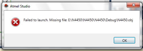

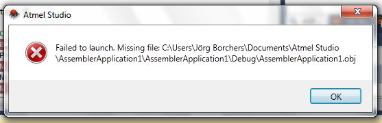

Mir wird der Hinweis gegeben, das AVR Studio die Datei *.obj nicht findet. Kann mir jemand erklären, wie ich dieses beheben kann. Die Fehlermeldung ist auf dem Bild zu sehen.
könnte mit dem Leerzeichen und Umlaut um Path zu tun haben. Lege das Projekt mal wo anders hin.
Das habe ich gerade getan. Jetzt ohne jegliches Leer- oder Sonderzeichen findet er die Datei *.obj auch nicht. Woran kann dieses noch liegen?
Ich erinnere mich so ganz schwach, dass ich mal Probleme mit einer fehlenden Datei hatte, weil ich, oder das Setup, vergessen hatte ein Häkchen für die Erzeugung zu setzen. Dein Fehler sieht sehr ähnlich aus, da .obj ja output ist.
die Datei soll im Ordner Debug sein. Nur wie kriege ich sie dort rein?
Jörg Borchers schrieb: > die Datei soll im Ordner Debug sein. Nur wie kriege ich sie dort rein? der compiler erzeugt sie oder besser sollte sie erzeugen. Liegt sie wo anders?
Ich habe gerade erneut versucht, diese Datei zu erzeugen. Dann kommt der Hinweis, das die Datei NICHT erzeugt werden kann. Muss ich hier irgendwelche Einstellungen ändern?
Ich habe gerade festgestellt, dass alle Unterordner und der Ordner auf der Festplatte schreibgeschützt sind. jedoch lässt sich dieserSchreibschut nicht aufheben. Lässt sich unter AVG Studio hier eine Einstellung vornehmen?
Trotz Aufhebung ist der Schreibschutz wieder vorhanden. Über die Eigenschaften lässt sich der Schreibschutz nur bei diesem Ordner nicht ändern. Bei anderen Ordnern geht es Problemlos. Hier scheint es mit AVR zusammen zu hängen.
Ja, ich verstehe es auch nicht mehr. Vorallem kann AVR Studio 6 alle Dateien schreiben. Nur die Datei *.obj nicht. Dieses Problem war auch mit AVR Studio 5.1.
Ich habe jetzt nicht alles gelesen, nur dazu: Umlaute und ähnliche Sonderzeichen dürfen nicht verwendet werden. Das Studio lässt sie zwar Anfangs scheinbar zu, zickt dann später aber rum. Ja, das hat mich damals auch schon ein paar Nerven gekostet.
Ich habe den Fehlergrund gefunden. Im Quelltext wurde "deklara. inc" geschrieben, aber die Datei hieß "declara.inc". Nach dem Ändern des Dateinamens auf "deklara.inc" wurde die .obj Datei erzeugt. Nur der Schreibfehler hat die ganze Sache verursacht.
