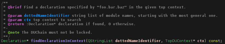

von Sven B. (scummos)
Viele Projekte halten sich an Doxygen [1], das ist auf jeden Fall eine
gute Methode, Code zu kommentieren, wenn man die Absicht hat, aus den
Kommtenaren eine API-Referenz zu generieren. Wen man nur erklären will,
was der Algorithmus tut, den man gerade baut, dann einfach Kommentare
mit // einleiten, gleich einrücken wie die umliegenden Code-Zeilen, und
Kommentare nicht mit Code in eine Zeile schreiben.
Grüße,
Sven
___
[1] Code commentieren für Doxygen:
http://www.stack.nl/~dimitri/doxygen/manual/docblocks.html
Beim Kommentieren von Bibliotheken geht es ja nicht großteils darum, den
Algorithmus zu erklären, sondern die API. Natürlich sollte eine API auch
ein gewisses Stück weit selbsterklärend, sein, und die API einer
Vektor-Klasse ist das sicherlich auch. Für andere Dinge braucht man aber
sicherlich Dokumentation, und die Docstrings über den Funktionen im
Header-File sind ein guter Ort dafür.
Grüße,
Sven

von Detlev T. (detlevt)
Rolf Magnus schrieb:
>> Ich benutze dafür Natural Docs, das ähnlich wie doxygen automatisiert
>> Dokumentationen erstellen kann, im Quelltext aber für Menschen noch sehr
>> gut lesbar ist.
> Sind Doxygen-Kommentare das nicht?
Aus meiner Sicht nicht. Die Formatierungen stören den Lesefluss doch
sehr. Bei Natural Docs sieht ein Beispiel so aus:
   Function: Multiply
   Multiplies two integers.
   Parameters:
      x - The first integer.
      y - The second integer.
   Returns:
      The two integers multiplied together.
   See Also:
      <Divide>
Bei Doxygen würde das wohl so aussehen:
 * @brief Multiplies two integers.
 * @param x The first integer
 * @param y The second integer.
 * @return The two integers multiplied together.
 * \sa {Divide}
Deutlich kompakter, was schon ein Vorteil ist, aber doch stark
gewöhnungsbedürftig.
von Sven P. (Gast)
Mit nem anständigen Editor wird die Doxygen-Syntax noch hervorgehoben,
dann siehts schon ansehnlicher aus.
Bei NaturalDocs stört mich, dass es syntaktisch festgefahren ist. Es
gibt Schlüsselwörter für 'int' und 'double' und so weiter, aber keine
für 'uint32_t' etc. Doxygen ist da deutlich allgemeiner gefasst.
Dafür hat Doxygen andere nervtötende Eigenheiten (Gruppieren...)
Ein normaler Editor macht hübsches Highlighting für Doxygen (was bei
Doxygen übrigens viel leichter ist als bei so einer
Umgangssprache-Syntax!), dann kann man das auch sehr gut lesen ;)
