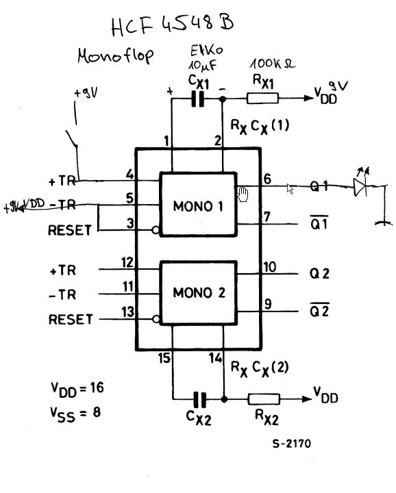

Hallo, mittels Monoflop möchte ich ein kurzes Eingangssingal (9V) in ein 1-5 sekündiges Ausgangssignal wandeln und in der Testschaltung eine LED leuchten lassen. benutzt habe ich ein HCF4538B mit folgender Beschaltung. aktuell leuchtet die LED dauerhaft und geht nach einer Zeit ohne Einwirkung aus. Kann mir mit der Schaltung jemand weiterhelfen?

Vorneweg kurz was zum Thema Sorgfalt: einen HCF4548 gibt es nicht... Wenn du dir das Bild dort ansiehst: http://www.st.com/internet/analog/product/63080.jsp dann siehst du, dass dein Elko verpolt ist. Denn an Pin 1 liegt GND... Wenn du "nur" einen Taster an den Triggereingang (pin 4) anschließt, dann solltest du mit einem Pulldown für einen definierten Low-Pegel bei offenem Taster sorgen. Die Eingänge der nicht verwendeten Hälfte solltest du auch beschalten.
