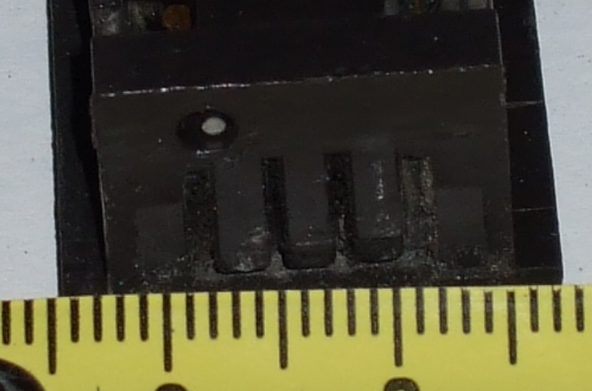

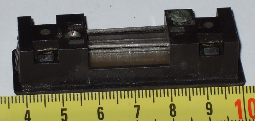

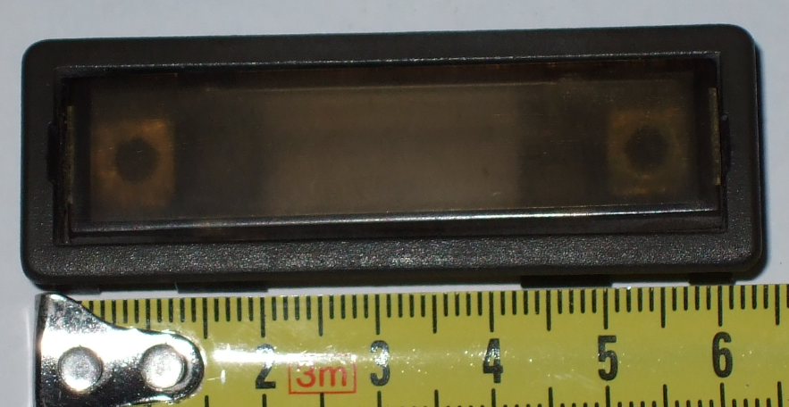

So langsam sind die Kontakte hier an den Haustürklingeltastern fast restlos verrottet. Ich habe einen ausgebaut und suche jetzt Ersatz. Die einzelnen Taster schnappen von außen in eine Platte mit vorgestanzten Löchern (19 x 61 mm) ein und werden durch Zungen an den Schmalseiten arrtiert. Bild 1 zeigt den Taster von der Außenseite, Bild 2 die Rückseite und Bild 3 die Kunststoffzungen. Die Klingelanlage stammt aus den 1970ern. Was ist das für ein Fabrikat / Typ, wo bekommt man sowas?

Ich habe das ganze Teil in heißer Waschmittellauge sauber gemacht - das war hinterher eine echte Dreckbrühe. Man kann die beiden Drähte quer rausziehen - die habe ich ordentlich sauber gemacht. Die Krallen, die den beweglichen Teil am Rausfallen hindern, habe ich mich nicht einzudrücken getraut - nicht daß der Mist wegbricht. Die Kupfer-Kontaktfedern ließen sich mehr schlecht, als recht von restlichem Branz befreien und jetzt geht das Mistding wieder. An dem Taster hängt ein mechanischer Gong und wenn der Kontakt schließt, stieben die Funken - das sieht man dem Draht auch an, da ist einiges wegerodiert. Frage: würde es was helfen, einen Snubber über die beiden Drähte zu schalten, um die Funken zu unterdrücken und wenn ja, wie dimensioniert man den? Es ist eine 12 V Wechselstrom-Klingelanlage.

das ist ein alter Renz Taster Bekommst du noch als Ersatz Gruss Bernd
Bernd B. schrieb: > das ist ein alter Renz Taster > Bekommst du noch als Ersatz > > Gruss Bernd Super, vielen Dank. Das ist das Schöne an diesen Haustüranlagen...
Harald Wilhelms schrieb: > Siehe hier: > http://www.dse-faq.elektronik-kompendium.de/dse-fa... > Gruss > Harald Danke für den Link.
Es handelt ich um den Renz Kombitaster 97-9-85116. Die Dinger wurden ab 1981 verbaut und sind noch lieferbar. Der Preis ist mit um die 20 Euronen pro Stück zwar schon ordentlich, aber Lagerhaltung kostet halt was. Es ist eben kein China-Scheiß...

Gegen erodierte Kontakte hilft das nicht. Die Drähte an den alten Tastern, die die eine Hälfte des Kontaktes bilden, waren zu 1/3 abgebrannt, bei den Kupferfedern, die das Gegenstück sind, kann man nicht so gut sehen, wie ihnen das Funkenfeurwerk bekommen ist.

Hallo uhu, habe den Beitrag erst jetzt per Zufall gelesen. Schau mal unter www.lira-gmbh.de nach. Lira NT1302 braun Aussenmaß 65 x 22mm Stanzmaß in der Platte 60,5 x 21mm NT steht für Namenschildtaster Diese Taster wurden 100.000 fach in Renz-Briefkastenanlagen, in Ju-Briefkastenanlagen, in Elcom Etagenplatten, etc. verbaut. Lira stellt diese Taster immernoch her. Die Kontaktfedern sind aber seit 1988 aus V2A und wurden für geringe Ströme vergoldet. Viel Erfolg
