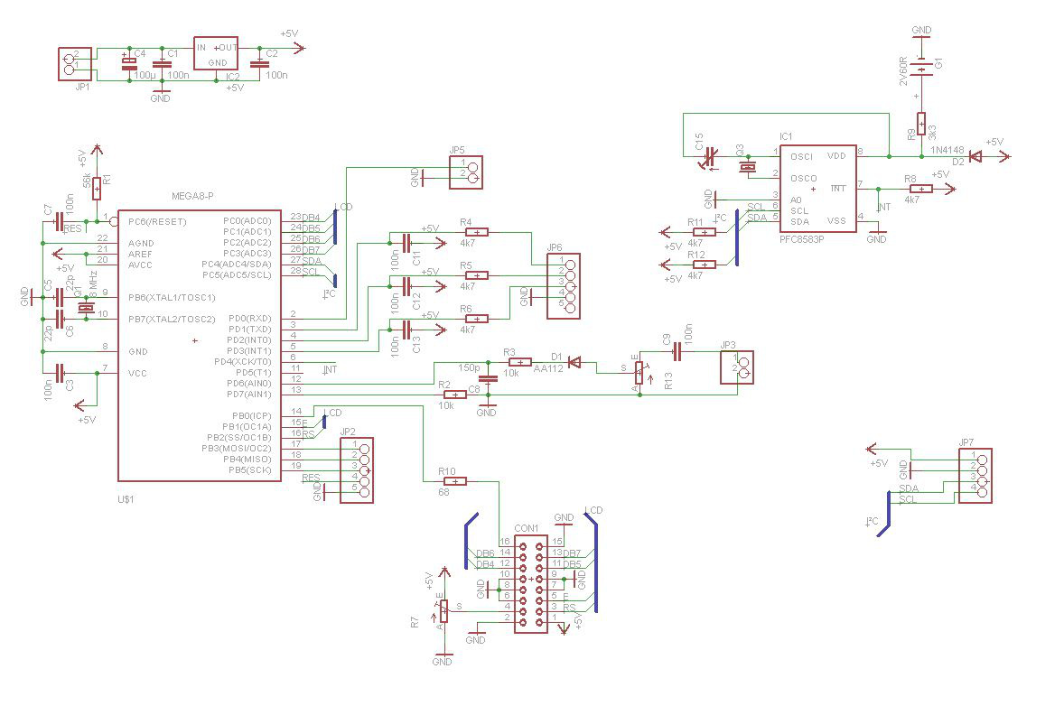

Jetzt zum Problem: Das Gesamtprodukt arbeitet einwandfrei (bereits seit
über drei Jahren). Wenn ich jetzt aber nach ein paar Stunden laufzeit
die Hintergrundbeleuchtung vom LCD einschalte verschwinden nach kurzer
Zeit alle Zeichen vom Display (Beleuchtung bleibt weiterhin an). Kommen
nun Daten und werden zum LCD geschoben, erscheinen nur Hieroglyphen. Die
Daten werden aber vom Mega8 einwandfrei verarbeitet und im Speicher
hinterlegt. Startet man komplett neu (sprich von der Netzspannung
trennen und wieder verbinden) kann man wie gewohnt die letzten Daten
abrufen und alles funktioniert wieder.
Und nun zur eigentlichen Frage: Kann die Zuschaltung der
Hintergrundbeleuchtung das LCD so durcheinanderbringen dass es nurnoch
"Mist" ausgibt? Oder wäre es auch Denkbar dass der Mega8 nach gewisser
Laufzeit genannten "Mist" ans LCD schickt, aber sonst wie gewohnt
arbeitet?

#3015381
> "Mist" ausgibt?
Eher nicht.
Denn die Hintergrundbeleuchtung ist ja nur eine LED (wenn auch eine
flächige) und als solches ein einfach nur ein weiterer Stromkreis auf
dem LCD, der mit der eigentlichen LCD-Logik nichts zu tun hat. (Wir
reden doch von einem Standard-Text Display. Oder?)
Aber: die Beleuchtung braucht Strom. Und wenn dein Netzteil ein wenig
schwach auf der Brust ist ....

Gast #3016533
Ich hab euch mal kurz den Schaltplan angehängt, dann ist es vermutlich
einfacher.
Ich geh mit 5 Volt zum LCD, davon koppel ich etwas über einen Schalter
zur LED. Ein Vorwiderstand soll bei diesem Display (Powertip PC1602F)
intern vorhanden sein...wobei ich ehrlich gesagt aus dem Datenblatt die
Schlau geworden bin. Es (hat) funktioniert... ;)
KL7000F
#3016552
> zur LED.
Na das riecht doch nach Störungen, die nicht durch einen kleinen
Kondensator abgefangen werden.
Ich hab mir mal was ähnliches bei einem Testaufbau eingefangen, da hat
bei einem Taster das Kurzschließen eines zum Entprellen benutzten 100nF
Kondis ausgereicht, um das LCD annehmen zu lassen ihm wurde ein Byte
gesendet... 100nF direkt an die LCD-Pins gelötet und schon ging es.
Gast #3016571
KL7000F schrieb:
> (über Reichelt gekauft)
Gibt es das Ding bei Reichelt noch und wenn "ja" unter welcher
Bezeichnung?
Wahrscheinlich ist es dieses hier:
http://www.powertipusa.com/pdf/pc1602f.pdf
Das Backlight über nur 68Ω direkt an einen Ausgangspin des µC zu hängen,
scheint grenzwertig. Hast du mal den Spannungsabfall über dem Widerstand
gemessen (gleich nach dem Einschalten), daraus den Strom berechnet und
mit der Datenblattspezifikation für die max. Belastbarkeit deines
µC-Ausgangs verglichen?
Gast #3016589
> einfacher.
Was soll eigentlich die Verbindung zwischen VCC und ARef. Das ist ein
satter Kurzschluß zwischen der internen Referenzspannung und VCC.
ARef ist nur zum Anschluß eines Entkopllungskondensators herausgeführt!
Das Datenblatt schreibt mehr als deutlich: "The voltage reference
may be externally decoupled at the AREF pin by a capacitor for better
noise performance."
Gast #3016685
> Bezeichnung?
Dieser Anschluss ist zwar gelegt, aber nicht am LCD genutzt. VSS und VDD
kommen direkt vom "Netzteil" (am Schaltplan oben Links). Das Backlight
wird von VDD über einen Schalter zu "A" (Pin 15) des LCD geschalten. R/W
ist auf Pin 16 gelegt, der wohl intern mit GND verbunden ist, zumindest
funktioniert es ;)
> noise performance."
Das kann ich dir gerade auch nicht sagen, der Schaltplan ist
ursprünglich nicht von mir und habe ihn nur mit sehr wenigen Änderungen
übernommen. Hat ja schließlich im Testaufbau alles prima funktioniert
(Anfängerfehler? ;) ). Das werde ich aber nachträglich noch ändern!
Mod schrieb:
> Die nachträgliche Umwandlung eines JPG-Bildes in ein PNG macht die Sache
> nicht schärfer (und schon gar nicht das Bild kleiner)
Sorry, hatte erst ein JPG vorbereitet und beim Hochladen erst gelesen
das man PNG braucht. Habe es dann, wie du richtig erkannt hast, nur
umgewandelt. War keine Absicht um einen Mod oder User zu ärgern!
>> zur LED.
Wie ich oben geschrieben habe bin ich absoluter Anfänger. Ich habe die
Schaltung im großen und ganzen so übernommen wie sie von einem anderen
gebaut wurde. Als Laie war ich echt stolz das ich ein funktionierendes
Produkt hatte und das nun seit knapp drei Jahren prima läuft. Bis auf
eben die Sache mit dem Backlight...
Einen 100nF habe ich doch im "Netzteil", ist das nicht ausreichend?
Danke für eure Hilfe!
KL7000F
#3016691
OK, dann ist das missverständlich.
Miss trotzdem mal am LCD direkt nach, wieviel Strom da rinnt oder
probier da testweise mal einen Widerstand davor zu schalten.
Funktionieren wird es.
Nur besteht die Möglichkeit, dass du dir mittels Software einen
Kurzschluss baust! Und das muss nicht sein. Vor allen Dingen deswegen
nicht, weil du genau dieselbe Verbindung im µC schalten lassen kannst.
Nur: Wenn du das im µC schalten lässt, dann kannst du keinen Kurzschluss
bauen, weil du dann in Software zwischen Vcc als Referenz und der
internen Referenzspannung umschaltest. Und damit besteht keine Gefahr,
dass du die interene Referenzspannungsquelle gegen Vcc arbeiten lässt.
Kurz und gut: diese externe Verschaltung ist eine der Möglichkeiten, die
du auch mit µC-Bordmitteln verschalten kannst. Aber da ist es eine von
mehreren Möglichkeiten, die sich gegenseitig ausschliessen.
Nö.
Die 100nF gehören immer so dicht wie möglich an den Verbraucher. Also
das IC bzw. in deinem Fall wohl an das LCD. Und derartige
Blockkondensatoren haben eine Eigenschaft: zu viele stören nicht. Aber
zu wenige sind ein Problem. Ihre Aufgabe ist es, Störspikes möglichst
schon im Ansatz zu unterdrücken.
Gast #3016701
Man sollte Datenblätter eigentlich genaer lesen, bevor man so etwas
behauptet:
"AVCC is connected to the ADC through a passive switch. ....If the user
has a fixed voltage source connected to the AREF pin, the user may not
use
the other reference voltage options in the application, as they will be
shorted to the external voltage."
Danach kann Aref bei entsprechender Wahl der REFS1/REFS0-Bits in Admux
direkt intern mit AVCC / 2,56V oder mit der EXTERNEN Spannungsquelle
verbunden werden.
> verbunden werden.
Und wie stelle ich nun fest ob es intern geschalten ist oder nicht?
KL7000F

#3017010
*HUST! HUST!!*
Die Dinger gehören so nahe wie möglich an jeden Verbraucher. Kein
Wunder, daß der Kram nicht ordentlich funktioniert. Und ja, an jeden
Verbraucher, so dicht dran wie möglich. Lieber ein paar zuviel als ein
paar zu wenig.
Gast #3018039
So, ich möchte mich noch kurz für die teils wertvollen Tips bedanken.
Ich werde mich mal ranmachen und die angesprochenen Kondensatoren bzw.
Widerstände nachrüsten und hoffe dass "mein Fehler" dann verschwindet.
KL7000F
