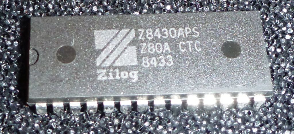

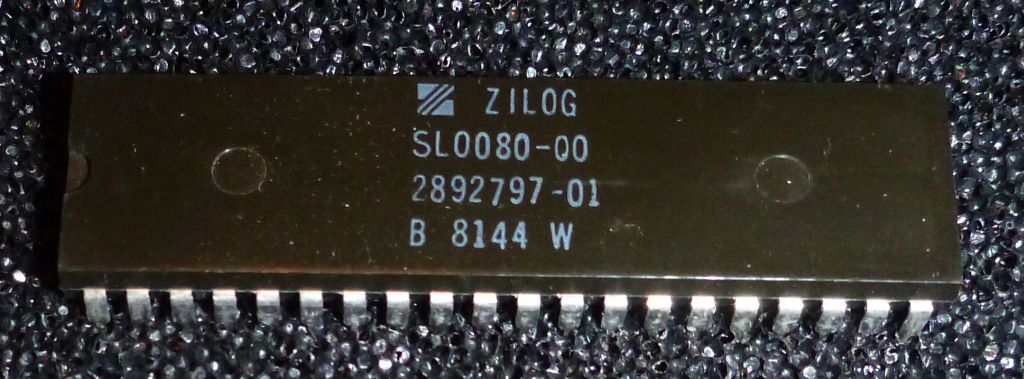

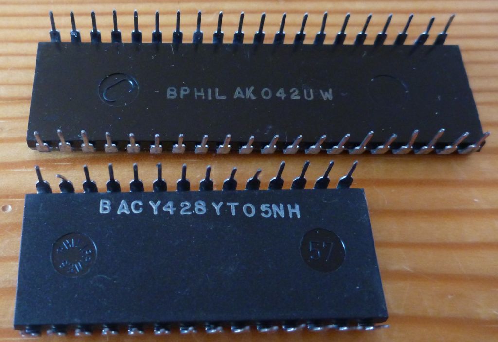

Hallo, Beim Aufräumen bin ich auf die Bauteile gestoßen, die ich auf den Bildern angehängt habe. Zu den Bezeichnungen finde ich über Google keine richtigen Datenblätter oder Bezeichnungen. Ich schätze, dass das Dil40-IC eine Z80-CPU sein könnte. Es wären jedoch noch genauere Informationen interessant. Z80 gabs ja viele. Ich habe auch ein Foto von den Rückseiten der Bausteine angehängt. Ich bin schon gespannt ob jemand genauere Informationen zu diesen Bausteinen hat. Übrigens: Falls jemand den Beitrag aus dem Jahr 2005 aus dem RCLineforum findet - dieser stammt auch von mir. Eine genaue Zuordnung gab es damals leider auch nicht. Viele Grüße max
Auf IC2 steht ja groß drauf was es ist: ein Z80 CTC. Die Bezeichnung von IC1 sieht dagegen eher nach etwas kundenspezifischem aus.
Das erste ist sehr wahrscheinlich eine Z80 CPU, das zweite ist der Zeitgeber (CTC) dafür.
1.) SLice (fest verdrahtete logik, ähnlich einer statemachine) 2.) Z80A CTC: Counter Timer Controller
Wahrscheinlich eine Z80 CPU aus Jahr 81/Woche 44 und ein Time(z80 ctc), Jahr 84/Woche 33
ming wang schrieb: > 1.) SLice (fest verdrahtete logik, ähnlich einer statemachine) ist das dann ein Custom IC oder ein Standardbauteil? Danke euf jeden Fall für die Antworten - beim 2. Bauteil muss ich mich für meine Schlampigkeit entschuldigen, ich hatte nur nach der ersten Zeile gegoogelt.
micha schrieb: > Wahrscheinlich eine Z80 CPU aus Jahr 81/Woche 44 und ein Time(z80 ctc), > Jahr 84/Woche 33 Oder nun doch eine CPU?
Sind beide Teile aus dem gleichen Teilespender oder gehören die nicht zusammen?
Ben _ schrieb: > Sind beide Teile aus dem gleichen Teilespender oder gehören die nicht > zusammen? Die Teile sind ungebraucht - habe da mal eine größere Menge alte ICs in Ebay ersteigert.
max schrieb: > Oder nun doch eine CPU? Ich schrieb wahrscheinlich, da ich mir nicht sicher bin. "SLice" kannte ich bis jetzt nicht, das "SL..." könnte aber dafür sprechen; für eine Z80 CPU hätte es jedenfalls die richtige Anzahl Pins :-)
Probe machen. Altes Z80-Board besorgen, IC rein. Einschalten. Geht -> Z80-CPU. Geht nicht -> Schrott.
max schrieb: >- beim 2. Bauteil muss ich mich >für meine Schlampigkeit entschuldigen, ich hatte nur nach der ersten >Zeile gegoogelt. Unsinn, auch Google kennt Z8430 und findet Dir Datenblätter ohne Ende.
