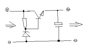

> Da ich nicht unnötig Energie durch eine Spannungsregelung auf 25V > verlieren möchte, Vorwiderstand->Z-Diode und ein NPN (BD249) als Emitterfolger dahinter. Ohne Last hast Du zwar 5Volt zu verheizen, es fliesst aber kein Strom. Unter Last bricht die Spannung deines Trafos eh ein und Du hast zwar Strom, aber keine nennenswerte Spannungsdifferenz.
Matthias schrieb: > Da ich nicht unnötig Energie durch eine Spannungsregelung auf 25V > verlieren möchte, Dasc macht keinen Unterschied. Wenn die Energie nicht im Spannungs- regler verbraten wird, wird sie in Deinem Audio-IC verbraten. Gruss Harald
