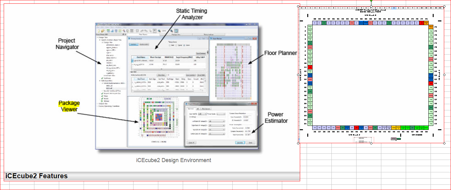

@Holger vielen Dank! Weiß jemand vielleicht wo ich Informationen zu Pinout findet im Sinne von Datenblätter. Bei lattice gibt nur die Files.
Yonas schrieb: > > Weiß jemand vielleicht wo ich Informationen zu Pinout findet im Sinne > von Datenblätter. Bei lattice gibt nur die Files. @Yonas Frage: Hast du dir die neue Lattice Diamond Version 2.xx schon geholt ? 1) Tip: Das Proj. via "Project Properties" auf diesen speziellen Chip genau einstellen. Via Menue kannst du mit Funktion "Package view" die Features JTAG ..CLK GSR/GTR .. Differential I/O Pins ..in Bank#00. begutachten. Halt wie bei Eagle Foot-Print & Package. ####################################################################### 2) In der Diamond IDE ist unter Menue Hilfe Funktion die zum sez. Chip relevanten *pdf Files via Lattice Online Doku.Database mit der IDE geoppelt. MACH XO2 spezielle Fragen kannst du auf der Lattice Forum HomePage stellen. Link: http://www.latticesemi.com/support/forums.cfm ######################################################################## 3) Noch ein Hint: Z.B Link: Which pin should be used for the EFB SPI clock in a MachXO2 design using the hardened SPI http://www.latticesemi.com/support/faqs/details.cfm?id=1702 ####################################################################### MachXO2 device in the new 32 QFN package tiny form factor, include "hardened" implementations of widely used I2C and SPI interfaces and a timer/counter in the Embedded Function Block (EFB), providing up to 429 Look Up Tables (LUT) of pre-designed, pre-verified functionality. ----------------------------------------------------------------------- Gruss Holger.
