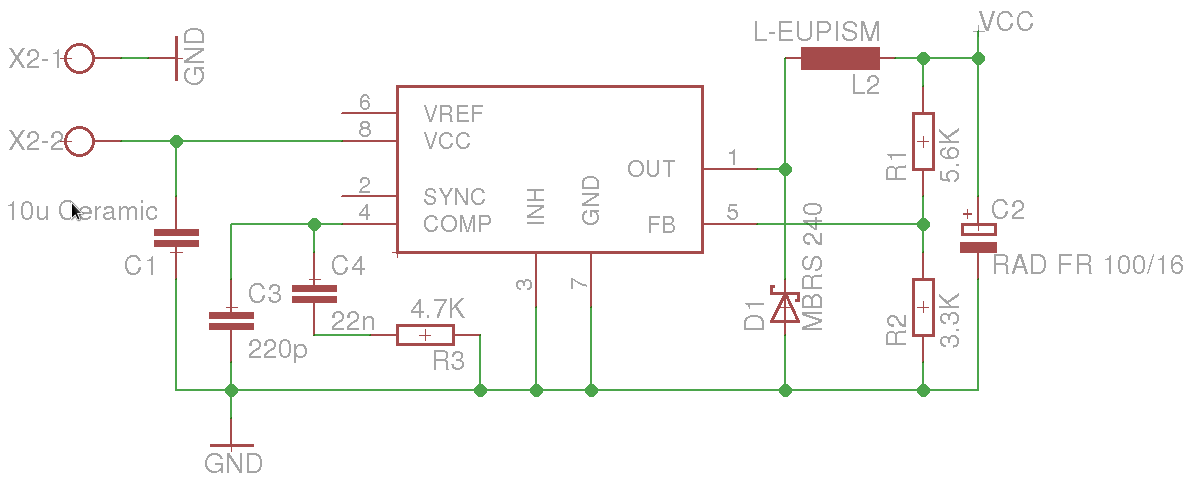

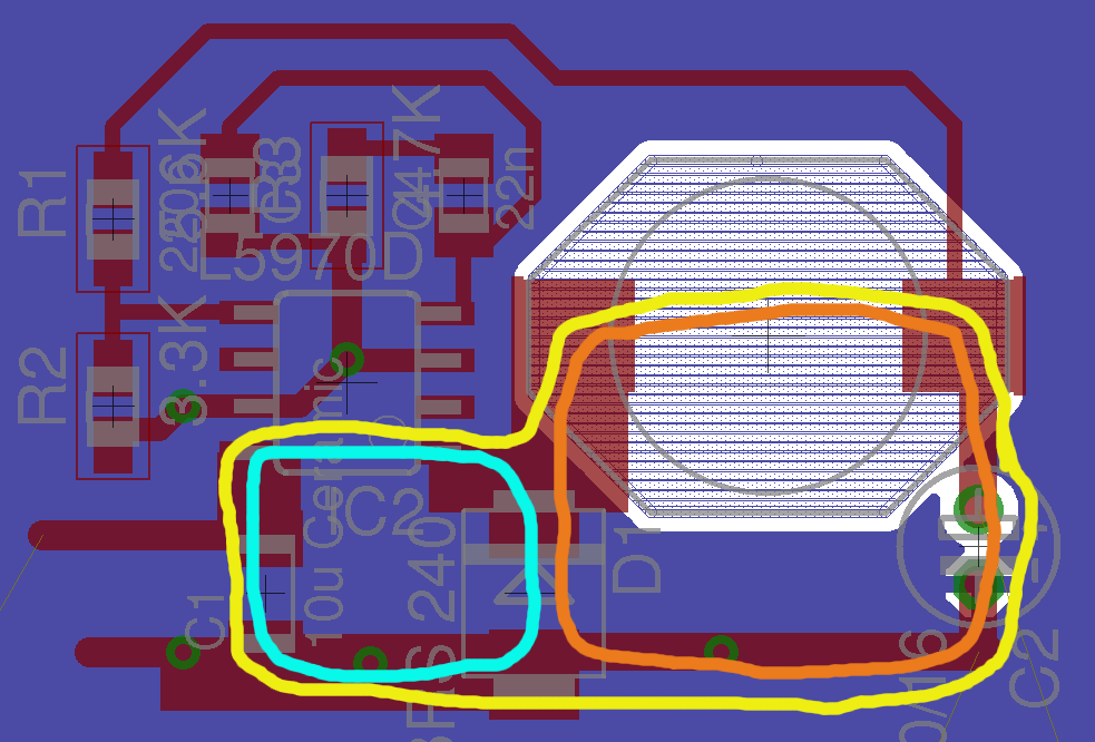

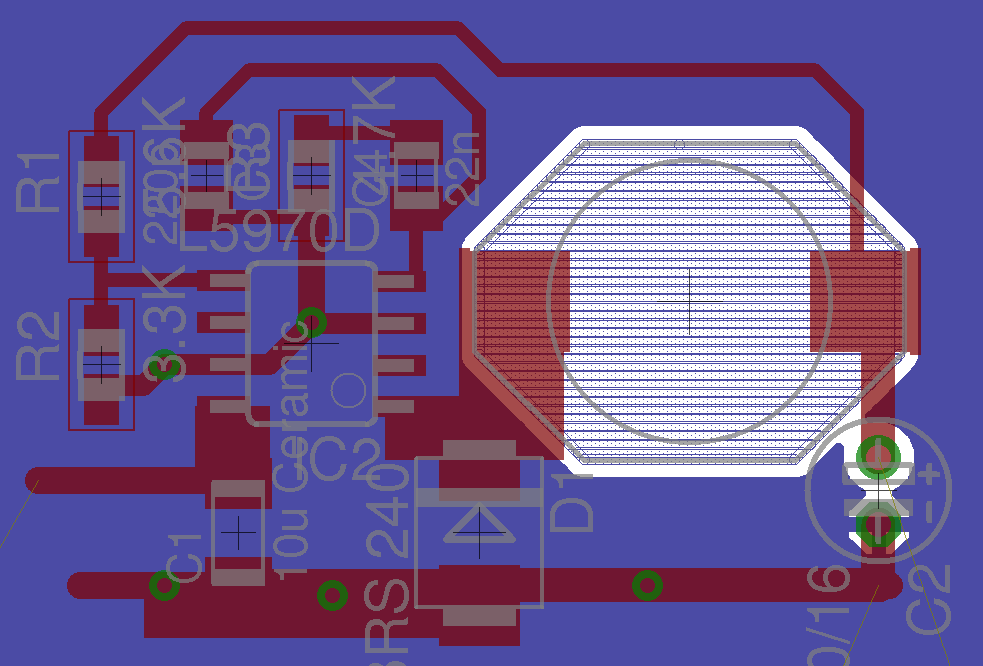

Das Schaltregler-IC L5970 lässt sich wohl gut layouten, oder liege ich falsch ? Schaltplan, Layout (mit millerschen Strompfaden) hängt dran. 2 Fragen noch zu den Bauteilen: - Ist die Schottkydiode "MBRS 240 SMD" http://www.reichelt.de/MR-MURS-P600-RGP-Dioden/MBRS-240-SMD/3/index.html?;ACTION=3;LA=446;ARTICLE=41970;GROUPID=2990;artnr=MBRS+240+SMD;SID=13UQU9138AAAIAADwNaWke35223790ec1742ea55a03b958334cc3 geeignet ? - Ist der Kondensator "RAD FR 100/16" http://www.reichelt.de/Elkos-radial-105-5000-10000h/RAD-FR-100-16/3/index.html?;ACTION=3;LA=2;ARTICLE=121252;GROUPID=5513;artnr=RAD+FR+100%2F16;SID=13UQWIGn8AAAIAAD9jd4g0fba5fe83c4872bf65c28457a7854def geeignet ? Noch ein paar Links nach den ich mich gerichtet habe: http://www.lothar-miller.de/s9y/categories/40-Layout-Schaltregler http://www.st.com/internet/com/TECHNICAL_RESOURCES/TECHNICAL_LITERATURE/APPLICATION_NOTE/CD00043739.pdf http://www.st.com/internet/com/TECHNICAL_RESOURCES/TECHNICAL_LITERATURE/DATASHEET/CD00002173.pdf
Flechter schrieb: > 2 Fragen noch zu den Bauteilen: > > > > - Ist die Schottkydiode "MBRS 240 SMD" > > http://www.reichelt.de/MR-MURS-P600-RGP-Dioden/MBR... > > geeignet ? Ja. Flechter schrieb: > - Ist der Kondensator "RAD FR 100/16" > > http://www.reichelt.de/Elkos-radial-105-5000-10000... > > geeignet ? Jain. Ich würde da eine Parallelschaltung von 2-3 Kerkos nehmen. C3 und R3 würde ich um 90° in Uhrzeigersinn drehen und tauschen.
