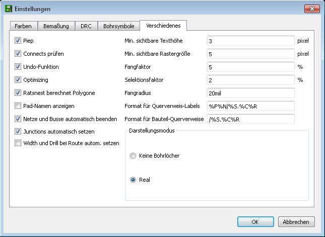

Hallo zusammen, ich bekomme keine "Donuts" angezeigt (nur Vollkreise) - kann Sie daher auch nicht als Gerberfile o.ä. ausgeben. Liegt das an der "Light" Version ? Wenn ja - kann eine Vollversion eine Lösung sein ? Ich benötige die Donuts (Einpressmuttern) als Gerberfile. Für Tipps wäre ich dankbar.

Heiko Schuck schrieb: > ich bekomme keine "Donuts" angezeigt (nur Vollkreise) Meinst du die Bohrlöcher, die du nicht angezeigt bekommst? Dann such mal in den Einstellungen nach dem "Darstellungsmodus"...
Danke erstmal für die geänderten Einstellungen .So werden diese im Layer "Pads" auch tatsächlich angezeigt. Super. Leider beim ausgeben des Layers "Pads" und "Dimension" als Extended Gerberfile werden diese aber wieder als Vollkreise ausgegeben. Habe ich da auch falsche Einstellungen ? Danke für Eure Infos im vorraus !

Ich bin bei einem Schablonenhersteller beschäftigt. Und wir erhalten gelegentlich Eagle Daten. An der Stelles des "Donuts" braucht der Kunde Paste - dort wir ein Stecker eingesetzt. Daher wäre mir die "genaue" Ausgabe der Gerberdaten als Donut wichtig gewesen. Bisher habe ich die genauen Innen- und Aussenmaße vom Kunden messen lassen und an der Stelle des ausgegeben "Vollkreises" den Donut ausgetauscht. Das ist aber nicht gerade der Sinn der Sache. Vielleicht verdeutlicht das mein Problem etwas besser. Meine bisherige Wortwahl möge man mir verzeihen. Deshalb auch meine Frage ob ich bei der Ausgabe der Daten als Gerberfile einen Fehler gemacht habe. Danke im vorraus für weitere Infos.
Heiko Schuck schrieb: > Meine bisherige Wortwahl möge man mir verzeihen. Ein Bild (Screenshot) hätte mehr als 1000 Worte gesagt. Welche Eagle-Version benutzt ihr? Es gab da eine oder ein paar, die Fehler bei der Gerber-Ausgabe gemacht haben... Lässt sich im mitgelieferten Changelog nachvollziehen. Was benutzt ihr zur Anzeige der Gerberdaten? Mal verschiedene Tools ausprobiert oder vielleicht mal ins Gerberfile selber reingeschaut? Ist das Problem bei jedem Kunden so? Oder macht der Kunde vielleicht selber einen Fehler beim Anlegen der Pastenstruktur?
Habe soeben den Traid von Michael S. "Fehler beim Umwandeln von BRD nach Gerber" gelesen. Das erklärt wohl auch mein Problem. Eagle gibt anstatt dem "Donut" einfach einen "Vollkreis" aus. Bin erstmal von einem Fehler meinerseits ausgegangen. Die bisherigen Ausführungen sind schlüssig - Lösen aber leider nicht das Problem. Habe Versionen 5.1 , 6.1, 6.2 sowie Version 6.4 getestet - geben alle als Kreis aus. So muß ich mich wohl so zu frieden geben . Oder gibt es eine andere Möglichkeit ?
