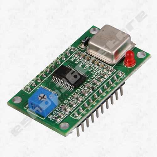

Also, man kann sich sowas für wenig Geld selber bauen:
- ne kleine Platine mit nem AD9850 vom Chinesen:  ca. 8 Euro
- ne selber gestaltete Platine mit nem AD8307
  geschätzt 20 Euro (AD8307 bei Ebay zu 5.50 Euro)
- irgendein uC Board (ja, ein STM32Discovery geht dafür)
  nochmal 20 Euro
Das wäre so etwa die Hardware, die bis ca. 40 MHz reicht.
Kostenpunkt unter 40 Euro.

Danke für die vielen Antworten!
Ein AD9850-Modul habe ich hier, außerdem einen ADC08B200CIVS/NOPB (8
Bit, 200MSpS).
Und diverse AVRs ink. Bord.
Der ADC08B200 kann übrigens 1024 Messwerte intern speichern.
Bin aber nicht ganz sicher, ob ich alles HF-gerecht zusammengestrickt
bekomme.

Das AD9850 Modul wäre schon als Generator zu gebrauchen. Einen ADC
braucht man dagegen für einen Netzwerkanalysator eher nicht. Da ist eine
einfache Diode als Gleichrichter oder besser ein Log-Amp. ausreichend.
Wie zuvor W.S. schon geschrieben hat, ist die günstigste Lösung das
AD9850-Modul, eine Pufferstufe mit 50 Ohm Ausgang, den AD8307 und dann
über den ADC eines ATmegas (oder Controller Deiner Wahl) digitalisieren
und zum PC übertragen. So ein ADC muss nicht besonders schnell sein, der
10 Bit Wandler des ATmega reicht vollkommen aus. Dazu findet sich
bestimmt noch eine fertige Software.

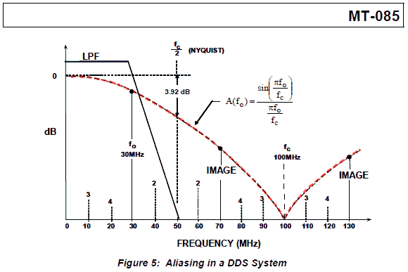

und zur Hardware:
Mach dich drauf gefaßt, hinter den DDS-Modul noch einen passenden
Verstärker und einen von dir selbst berechneten Tiefpaß zu setzen. Aber
das kannst du dir für später aufheben, der AD8307 hat einen
ausreichenden Dynamikumfang, um am Anfang auch so messen zu können.
Vergiß die Abschirmungen nicht - auch Verdrosselung der
Betriebsspannungen. So etwa 80..90 dB sind kein Pappenstiel.

Ach ja? Das sehe ich aber ein ganzes Stück anders. Bedenke bitte, daß
man bei dem besagten Analysator so etwa folgendes Frequenzgemisch im
Mischer hat:
-Fout vom DDS 1
-Alias 1 vom DDS 1
-Fout vom DDS 2
-Alias 1 vom DDS 2
-FTakt vom DDS 1
-FTakt vom DDS 2
-Mischprodukt Alias 1 vom DDS 1  x FTakt vom DDS 2
-Mischprodukt Alias 1 vom DDS 2  x FTakt vom DDS 1
- und noch eine ganze Reihe andere Mischprodukte einschließlich der
höheren Aliasse (Alii?) beider DDS und deren Mischprodukte.
Du willst mir nicht ernsthaft weismachen, daß man das hinterdrein
auseinanderrechnen kann. OK, wenn man mit nem 400 MHz DDS im
Ausgangs-Bereich bis maximal 30 MHz bleibt, dann hat man rechnerisch 13
Stützstellen oder mehr pro Periode und das entschärft die vorhandenen
Probleme merklich.
Das Grundsatzproblem bleibt jedoch, wie Ralph schon ganz richtig
geschrieben hat:
"Wenn man Kenntnis über die momentane Frequenz hat, kann man durchaus
die
Aliasingprodukte rausrechnen."
Eben. WENN man die Kenntnis hat über die momentan applizierten
Frequenzen. Aber mit ungefilterten DDS-Ausgängen hat man diese Kenntnis
eben nicht, weil das Spektrum, das sich da im Mischer austobt, wirklich
zu unüberschaubar ist. Siehe oben. Das muß doch irgendwann mal begriffen
werden!

Guck bei Ebay. Ich hab von dort mir mal aus Interesse so einen fertigen
Modul mit nem AD9850 drauf gekauft (siehe angehängte Bilder).
Für 6 Euro kann man damit wohl nix falsch machen.

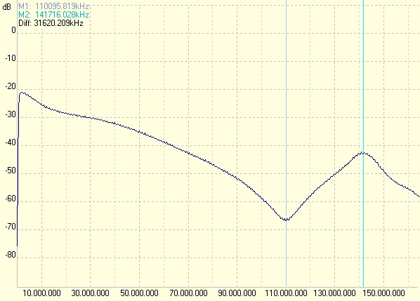

Die Schaltung enthält keine Besonderheiten, lediglich das Flter ist
lausig !! Es hat ein schlappes Minimum bei ca. 110 MHz. Hab's vorhin
mal durchgemessen. BÄH!!! (Ich hatte am Analysator 20 dB Dämpfung davor
gesetzt, um den Chip nicht zu kochen)
Wenn man nur im untersten MHz Bereich herumwobbelt, geht das schon ganz
passabel, aber für 30 MHz sollte man sich das Filter umdimensionieren.
Da alle Teile 0603 sind, sollte das auch keine große Hürde sein.
Takt ist 125 MHz, Stromaufnahme (bei 5V) etwas weniger als 200 mA.
Prinzipiell sollte das Teil für 0..40 MHz gut sein. An Ausgangspegel
kann man so etwa 0dBm veranschlagen
Ich bin schon davon ausgegangen, dass man sich einen Tiefpass selber
dimensionieren muss. Ich hätte vermutet, das Minimum befindet sich bei
125MHz, zumindest arbeiten meine Module mit diesem Takt.

Minimum des Tiefpasses bei der Taktfrequenz? Das ist schlecht. Der
nutzbare Bereich bei einem DDS (Grundwelle) liegt von 0 bis kurz unter
Taktfrequenz/2. Wie kurz das 'kurz' ist, hängt vom Filter hinter dem
DDS-Ausgang ab. (für alle anderen Anwendungen braucht es ein Bandfilter)
Die (empirisch von allen möglichen Leuten gefundene) Faustregel sagt,
daß der nutzbare Bereich bis ca. 40% der Taktfrequenz geht. Das
Ausgangsfilter sollte man also auf diese Eckfrequenz hin dimensionieren.
Da hat man noch ca. 20% der Taktfrequenz, wo innerhalb dieser Spanne die
Dämpfung des Tiefpasses schon so groß wie irgend möglich sein sollte,
aber ohne daß sie danach wieder zurückgeht. Das Chinesen-Filter oben
ist also schlichtweg eine vom Prinzip her schlechte Lösung.
Bei einem AD9850 mit 125 MHz sollte man also einen Durchlaßbereich bis
ca. 50 MHz wählen. Wer nur bis ca. 30 MHz messen will sollte eher 40 MHz
als Ende des Durchlaßbereiches wählen. Und keine tollen Filter mit
Schwingkreis im Signalweg wie diese o.g. China-Module. Bei sowas geht
die Sperrdämpfung zu höheren Frequenzen hin nämlich deutlich zurück..
und da grinsen einen wiederum die "Aliasse" an. Also klassisch C gegen
Masse, L im Signaltrakt, dann wieder C gegen Masse usw.

Hallo W.S.
Mir ist jedoch nicht ganz klar, wie das gemessen wurde, das Signal beim
Durchscannen des DDS-Moduls oder der Frequenzgang des Filters an sich?
Schon eigenartig, dass das 3-stufige Cauerfilter nicht richtig
funktioniert. Möglicherweise wurden die Module deshalb aussortiert.
Welche Güte werden wohl 0603 Drosseln haben? Aus einem Epcos Datenblatt:
Qmin=14, Qtyp=25-40.

> Teile..Module? Also schon aufgebaute Hardware?
In der Bastelkiste hat es mehrere wie Deins, und noch ein weiteres mit
einem AD9851 (angehängtes Bild).

Ansonsten, was ich da gemessen habe: Stromversorgung wech,
Wobblerausgang über 20dB Dämpfungsglied) an Ausgang des Filters,
Wobblereingang an ersten Kondensator. Hab heute - um es halt zu wissen -
alle Filter-BE ausgelötet, einen selber berechneten Tiefpaß auf die
Footprints reingesetzt und nochmal gewobbelt. Ergebnis: mau. Ist nur ein
bissel besser als vorher. Während mit dem originalen Filter ein 35 MHz
Signal schlichtweg krumm und schief aussieht, ist es mit nem auf ca. 40
MHz designeten Chebychev ordentlich sinusförmig.. ABER:  Betrachtet man
sich das Signal des AD9850 per Oszi, dann sieht man den überlagerten 125
MHz Takt immer noch deutlich auf dem Sinus.
Es lohnt sich also nicht, an das vorhandene Filter Hand anzulegen.
Besser ist es wohl, den Modul auf ne Leiterplatte aufzusetzen und dort
zu filtern, im Prinzip so, wie beim FA-NWT, also 2 Filter (für Ausgang
und inv. Ausgang), dann ein AD8000 als Differenzverstärker und dann
nochmal ein Tiefpaß - aber das Ganze HF-gerecht, also mit ner wirklich
durchgehenden Massefläche und für jeden C gegen Masse ein separater Via
- und nicht so wie auf dem Chinamodul, wo es nicht mal ne durchgehende
Masse gibt. Andererseits: Was will man erwarten bei nem 6 Euro Modul?
