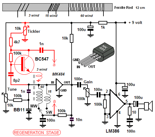

Abdul K. schrieb: > Hat mit Rückkopplung nix zu tun, aber es gibt auch für dieses IC sowas > in der Art dazugestrickt. Hab ich irgendwo mal gesehen. Meinst du sowas hier (Schaltbild im Anhang)? Es gibt auch eine Version ohne RK-Transistor. Dabei wird eine Rückkoppelspule zwischen "out" des ZN414 und dem Widerstand, der nach Plus führt, eingefügt. Anscheinend gibt es an der Stelle noch genug HF für eine brauchbare RK. > Hörensagen nach soll der Chip bis 6MHz funktionieren. Müsste man mal testen... 80m mit ZN414 (habe wahrscheinlich sogar noch welche hier) würde mich auch interessieren. Aber mit Rahmenantenne statt mit Ferritstab!
So in der Art zumindest. Die Empfindlichkeit jenseits 3MHz ist eher grottig.
Abdul K. schrieb: > So in der Art zumindest. > > Die Empfindlichkeit jenseits 3MHz ist eher grottig. Fragt sich auch, ob die AGC des Chips überhaupt noch funktioniert, wenn mit Rückkopplung gearbeitet wird...
Daniel C. schrieb: > mich würde aus purer Neugier der Artikel "80-m-Hörer" aus dem Funkschau > > Heft 18/1983 Seite 103 (?) interessieren, der einen > > Direktmischempfänger mit dem IC ZN414 So, ich habe mal a bisserl recherchiert. also, der Orignaltext lautet: 80m Hörer - Geradeausempfänger für SSB und CW. die Schaltung entspricht nahezu der Schaltung die "gerri" gepostet hat, hat aber nur einen Kopfhörer ausgang für einen mittelohmigne KH (300...2000 Ohm, war wohl vor 30 Jahren verbreitet, die Kosmos XG Experimentierkästen hat z.b. auch sowas). Frequenzbereich 0,15 ...3MHz (was ehydra ja schon kommentiert hat). zusätzlich wird in dem Beitrag ein einfacher Oszillator (BF245 C mit LC kreis) auf eine ZWEiTEN Platine aufgebaut, diese Platine ist frei beweglich zur Platine mit dem ZN414 Empfänger. Zum Mischerempfänger wird das Ganze durch einen entsprechend "bastlermäßigen" Aufbau. Zitat: "...zur Einkopplung der Überlagerungsfrequenz wird der Oszillator einfach unmittelbar neben den Empfänger gestellt, jedoch sollte die Einstrahlung nicht größer werden als es zu eine weitgehendne Unterdrückung des direkten Geradeausempfangs nötig ist..." Es hat also a bisserl was von mcGyver Romantik .-)
